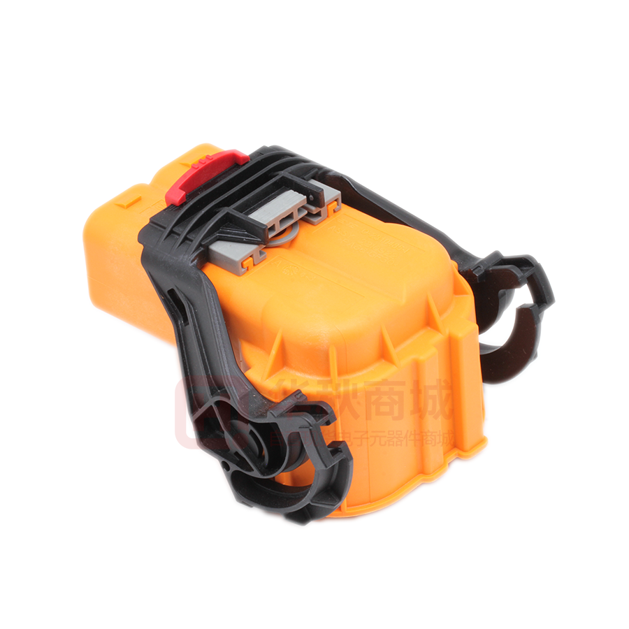

    汽车连接器 高压大电流连接器,母头,2Pin,90度
1-2310922-1 数据手册
1-2310922-1 Board-to-Board, 2 Position, .314 in [8 mm] Centerline, Sealable, Wire & Cable, Power & Signal, Cable Mount (Free-Hanging), AMP+ HVP800 1-2310922-1  有效 AMP+ HVP800 TE 内部编号 1-2310922-1 Board-to-Board, 2 Position, .314 in [8 mm] Centerline, Sealable, Wire & Cable, Power & Signal, Cable Mount (Free-Hanging), AMP+ HVP800 在 TE 官网查看> 连接器 > 汽车连接器 > 汽车连接器护套 接合插针直径: 8 mm [ .314 in ] 连接器系统: 板对板 位数: 2 中心线(间距): 8 mm [ .314 in ] 可密封: 是 产品特性 产品类型特性 连接器形状 矩形 连接器系统 板对板 可密封 是 连接器和端子端接到 电线和电缆 结构特性 空白孔位 2 位数 2 电气特征 工作电压 200 VAC 标称电压架构 850 V 主体特性 连接器和键控代码 A 接触件特性  端子大小 For support call+86 400 820 6015 8mm 06/21/2023 07:52AM | Page 1 1-2310922-1 Board-to-Board, 2 Position, .314 in [8 mm] Centerline, Sealable, Wire & Cable, Power & Signal, Cable Mount (Free-Hanging), AMP+ HVP800 端子大小 8mm 接合插针直径 8 mm[.314 in] 端子额定电流(最大值) 200 A 机械附件 接合对准类型 键控 接合对准 带有 连接器安装类型 电缆安装(自由悬挂) 壳体特性 中心线(间距) 8 mm[.314 in] 使用环境 工作温度(最大值) 125 °C[257 °F] 工作温度范围 -40 – 125 °C[-104 – 257 °F] 操作/应用 电路应用 电源和信号 行业标准 机构/标准 LV214 UL 阻燃性等级 UL 94V-0 包装特性 封装数量 10000 封装方法 Box 其他 可维修 是 能够保证连接器位置 是 产品合规性 如需合规文档,请访问 TE 官网产品页面。> 欧盟RoHS指令2011/65/EU 符合 欧盟ELV指令2000/53/EC 符合 中国电器电子产品有害物质限制使用管理办法(China RoHS 2,工 没有超出阈值的受限材料 业和信息化部携七部委2016年第32号令  欧盟REACH法规(EC) No. 1907/2006 欧洲化学品管理局最新发布的SVHC候选清 单: 2023年1月(233) 尚未进行合规性审核 卤素含量 尚未进行卤素含量审核 For support call+86 400 820 6015 06/21/2023 07:52AM | Page 2 1-2310922-1 Board-to-Board, 2 Position, .314 in [8 mm] Centerline, Sealable, Wire & Cable, Power & Signal, Cable Mount (Free-Hanging), AMP+ HVP800 卤素含量 尚未进行卤素含量审核 焊接工艺能力 不适合采用焊接工艺 产品合规免责声明 此信息基于对供应商的合理调查以及TE对供应商提供的信息的现有认知。此信息可能发生变化。经TE确认符合欧盟RoHS的 产品编号,产品均质材料中铅、六价铬、汞、PBB、PBDE、 DEHP、BBP、DBP和DIBP 的最大浓度不超过 0.1%,镉的最大 浓度不超过 0.01%或符合指令2011/65/EU(RoHS2)及其修订指令规定的豁免。根据2011/65/EU 指令要求电子电气产品需要进 行 CE 标识。元器件产品通常无需进行CE 标识。经 TE 确认符合欧盟 ELV 指令的产品编号,产品均质材料中,铅、六价铬 和汞的最大浓度不超过0.1%,镉的最大浓度不超过 0.01%(按重量计算),或符合指令 2000/53/EC (ELV) 附录中规定的豁 免。 关于欧盟REACH法规,TE 目前提供的物品中高度关注物质含量(SVHC)信息是基于欧洲化学品管理局(ECHA)“物 品中物质的要求指南”(2011年4月第2版),在最终产品中高度关注物质含量按重量计算不超过0.1%。TE 注意到欧洲法院 在2015年9月10日的裁定(也被称为O5A:Once An Article Always An Article),对于“复杂物品”,高度关注物质含量阀值 标准适用于产品本身以及组成产品的单个物品。TE 已经基于新的 ECHA“物品中物质的要求指南”(2017年6月第4版)完成 对O5A规则的评估,并将相应更新REACH的声明。 配套部件 TE 产品编号 3-2322122-1 TE 产品编号 4-2322122-1 TE 产品编号 5-2322122-1 HVP800 2P HEADER ASSY HVP800 2P HEADER ASSY HVP800 2P HEADER ASSY 该系列中的其他产品 AMP+ HVP800  PCB 板端连接器及母端(44) 其他汽车连接器附件(1) 汽车密封件和盲堵(5) 汽车端子(6) 汽车连接器 EMC 屏蔽(10) 汽车连接器护套(56) 汽车连接器盖帽(11) 汽车连接器锁和位置保证(1) For support call+86 400 820 6015 06/21/2023 07:52AM | Page 3 1-2310922-1 Board-to-Board, 2 Position, .314 in [8 mm] Centerline, Sealable, Wire & Cable, Power & Signal, Cable Mount (Free-Hanging), AMP+ HVP800 电动、混合动力和燃料电池线束(10) 高压线束加工设备(25) 客户还购买了 TE 产品编号2302639-1 TE 产品编号2310488-2 TE 产品编号2310923-3 TE 产品编号2328073-2 FINGER PROT CAP,8MM HV,180DEG, UL94V-0 PROTECTION COVER, V0 2P 8MM HV,PLUG HSG,ASSY,SEALED, V0,A HV 8MM; DEEP DRAWN SOCKET 90 DEG. ASSEMB TE 产品编号2310469-2 TE 产品编号2310537-1 TE 产品编号2310537-4 TE 产品编号2343612-2 CABLE SEAL RTNR, SIZE C, HVA2802PI, V0 PLUG ASSY, KEY A, CPA, HVA2802PHI, V0 PLUG ASSY, KEY D, CPA, HVA2802PHI, V0 SHIELDING SLEEVE,90DEG TE 产品编号2350495-2 TE 产品编号2356073-1 HVA280 inner ferrule SWS,HVP800,CVTY DIA,13.6,GRN, 8MM,HV 文档 CAD 文件 3D PDF 3D 下载查看 ENG_CVM_CVM_1-2310922-1_B.2d_dxf.zip 英文版本 下载查看 ENG_CVM_CVM_1-2310922-1_B.3d_igs.zip  英文版本 For support call+86 400 820 6015 06/21/2023 07:52AM | Page 4 1-2310922-1 Board-to-Board, 2 Position, .314 in [8 mm] Centerline, Sealable, Wire & Cable, Power & Signal, Cable Mount (Free-Hanging), AMP+ HVP800 英文版本 下载查看 ENG_CVM_CVM_1-2310922-1_B.3d_stp.zip 英文版本 下载CAD文件代表我接受和同意使用条款。 产品规格 应用规格 英文版本  For support call+86 400 820 6015 06/21/2023 07:52AM | Page 5
