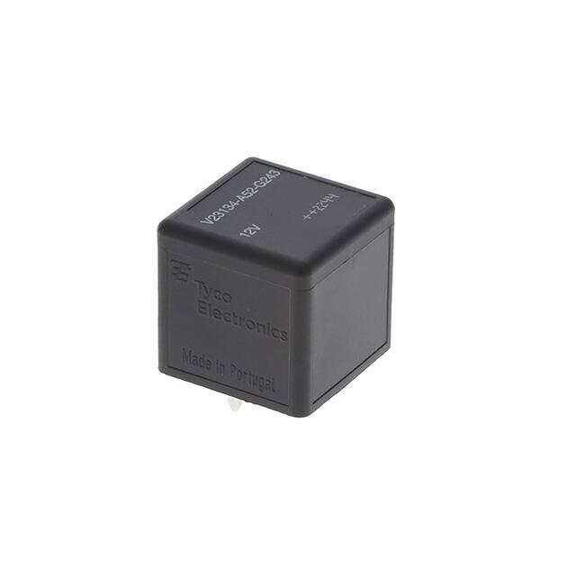

    RELAY AUTOMOTIVE SPDT 60A 12V
2-1393302-3 数据手册
