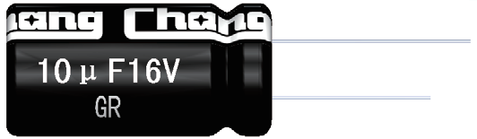

    直插铝电解电容 插件,D18xL30mm 2.2mF ±20% Ф18.00 x 30.00mm 63V 2000Hrs@85℃
GR1J222MM300A00CV0 数据手册
GR 频率修正系数 Frequency Coefficient 系列 Series 特点 Features Rated Voltage(V) Freq.(Hz) 85℃,2000小时。 85℃, 2000hours. 6.3~100 适用于开关电源、适配器、彩电、音响、空调等电子线路中。 Used in Smps、Adapter、color-TV, audio sets, air conditioning circuits etc. RoHS指令已对应完毕。 Adapted to the RoHS directive. 160~500 主要技术性能 Specifications 项目 Items 特性 Characteristics 使用温度范围 Operating Temperature Range 额定电压范围 Rated Voltage Range -40~+85℃ -25~+85℃ 6.3~100V 160~500V 标称电容量范围 Nominal Capacitance Range 漏电流 Leakage Current ± 20% (120Hz, +20°C) UR (V) tgδ 损耗角正切值(tgδ) Dissipation Factor (+20℃, 120Hz) WV 6.3 10 16 25 I≤0.03CV (μA) + 10μA 2分钟(2 minute) 35 50 63 100 0.24 0.20 0.16 0.14 0.12 0.10 0.10 UR (V) 160 200 250 400 420 450 500 tgδ 0.20 0.20 0.20 0.20 0.20 0.20 0.24 0.08 容量大于1000μF者,每增加1000μF,其损耗角正切值增加0.02 When nominal capacitance exceeds 1000μF,add 0.02 to the value above for each 1000μF increase. 温度特性 Temperature characteristics (Impedance ratio at 120Hz) UR (V) 6.3 10 16 25 35 50 63 100 Z-25℃/Z+20℃ 5 4 3 2 2 2 2 2 Z-40℃/Z+20℃ 10 8 6 5 3 3 3 3 高温贮存 Shelf Life 1.00 1.23 1.34 1.50 1.65 ≥560 0.85 1.00 1.10 1.13 1.15 1.40 0.47~4.7 0.65 1.00 1.35 1.75 2.30 2.50 6.8~82 0.75 1.00 1.25 1.50 1.75 1.80 100~1000 0.80 1.00 1.15 1.30 1.40 1.50 2.5 3.5 5.0 5.0 7.5 10 0.5 0.5、0.6 0.6 0.6 0.8 0.8 22 Ripple Size Ripple Size Ripple 13 2.2 2R2 3.3 3R3 4.7 4R7 10 100 22 220 33 330 5×11 5×11 25 5×11 28 5×11 20 5×11 35 5×11 35 55 5×11 50 5×11 30 5×11 30 5×11 5×11 40 5×11 55 5×11 90 5×11 75 5×11 55 5×11 75 5×11 80 5×11 110 5×11 110 55 5×11 80 5×11 80 5×11 100 5×11 140 5×11 130 95 47 470 5×11 75 5×11 5×11 115 5×11 130 6.3×11 235 6.3×11 180 101 5×11 135 5×11 145 5×11 175 6.3×11 215 8×11.5 405 8×11.5 310 221 5×11 220 5×11 230 6.3×11 290 8×11.5 370 10×12.5 580 10×12.5 510 300 6.3×11 325 6.3×11 350 8×11.5 455     10×16 710 8×11.5 370     10×16 755 12.5×12.5 730 630 10×20 990 10×20 815 330 331 470 471 1000 16~18 Size 6.2 680 12.5 Ripple 5×11 220 10 Size 50V(1H) 010 8 8 Ripple 35V(1V) 1 500 单位 Unit: mm Size 25V(1E) 4.3 7 +85℃,1000小时贮存后,恢复16小时后: After storage for 1000 hours at +85℃ and then resumed for 16 hours: 电容量变化率 Capacitance change :±20%初始测量值以内 ±20% of the initial measured value 漏 电 流 Leakage current :≤2倍初始规定值 ≤2times of the initial specified value 损耗角正切值 Dissipation factor :≤2倍初始规定值 ≤2times of the initial specified value Ripple 16V(1C) 5×11 450 +85℃加额定电压2000小时,恢复16小时后: After applying rated voltage for 2000 hours at +85℃ and then resumed for 16 hours: 电容量变化率 Capacitance change :±20%初始测量值以内 ±20% of the initial measured value 漏 电 流 Leakage current :≤初始规定值 ≤The initial specified value 损耗角正切值 Dissipation factor :≤2倍初始规定值 ≤2times of the initial specified value 10V(1A) 5×11 7 外形图及尺寸表 Case Size Table 116 0.80 R47 420 βMAX 100~470 0.47 6 ﹝L≥20﹞2.0 2.30 2.9 400 ﹝L<20﹞1.5 2.00 R33 4 αMAX 1.57 0.33 250 2 1.35 1.3 3 0.5 1.00 5×11 200 d 0.75 5×11 3 F ~47 R22 160 6.3 100K 0R1 UR (V) 5 10K 0.1 Z-25℃/Z+20℃ D 1K 0.22 100 Z-25℃/Z+20℃,容量大于1000μF者,每增加1000μF阻抗比增加0.5 when nominal capacitance exceeds 1000μF, Add 0.5 to the value of Z-25℃/Z+20℃above for each 1000μF increase. Z-40℃/Z+20℃,容量大于1000μF者,每增加1000μF阻抗比增加1.0 when nominal capacitance exceeds 1000μF, Add 1.0 to the value of Z-40℃/Z+20℃above for each 1000μF increase. 耐久性 Load Life 300 6.3V(0J) Size CAP(μF) I≤0.01CV (μA)或3μA 2分钟 取较大者 (at 20℃,after 2 minutes) (Whichever is greater) 120 尺寸 Dimensions 0.1~33000μF 标称电容量允许偏差 Capacitance Tolerance 50 CAP(μF) 681 102 6.3×11 360 6.3×11 385 8×11.5 500 10×12.5 8×11.5 505 8×11.5 550 10×12.5 690 10×16 830 12.5×20 1410 12.5×20 1000 8×11.5 610 10×12.5 795 10×16 930 10×20 1095 10×25 1375 12.5×25 1715 10×12.5 720 10×12.5 838 10×16 992         6.3×11 1500 152 10×12.5 780 10×16 875 10×20 1025 12.5×20 1210 16×25 2135     2200 222 10×16 900 10×20 1230 12.5×20 1555 12.5×25 1800 16×30 2340 16×30 2320 3300 332 10×20 1350 12.5×20 1685 12.5×25 1990 16×25 2305 18×35 3400 18×35 3220 4700 472 12.5×20 1830 12.5×25 2105 16×25 2490 16×30 2855 18×40 3500 18×40 3340 12.5×25 1930 16×25 2610 16×30 3010 16×40 3530     22×50 3400             22×50 3600 6800 682 18×35 3530 10000 103 16×25 2760 16×30 2960 16×35 3490 22×35 3650 15000 153 16×35 2860 16×40 3100 22×35 3400 22×35 3700 22000 223 18×40 3400 22×35 3700 22×50 4200 22×50 4200 33000 333 22×50 3900 Size φD×L(mm) Maximum Allowable Ripple Current (mA rms) at 85℃ 120Hz ﹝D<20﹞0.5 ﹝D≥20﹞1.0 目录中记载的内容可能未经提示而变更。贵司在购买时请要求提供承认书,并以此为基准使用。 The contents recorded in the catalogue might be changed without any reminder.Please ask for providing the datasheet and take it as standard when purchasing. 目录中记载的内容可能未经提示而变更。贵司在购买时请要求提供承认书,并以此为基准使用。 The contents recorded in the catalogue might be changed without any reminder.Please ask for providing the datasheet and take it as standard when purchasing. 117 GR 频率修正系数 Frequency Coefficient 系列 Series 特点 Features Rated Voltage(V) Freq.(Hz) 85℃,2000小时。 85℃, 2000hours. 6.3~100 适用于开关电源、适配器、彩电、音响、空调等电子线路中。 Used in Smps、Adapter、color-TV, audio sets, air conditioning circuits etc. RoHS指令已对应完毕。 Adapted to the RoHS directive. 160~500 主要技术性能 Specifications 项目 Items 特性 Characteristics 使用温度范围 Operating Temperature Range 额定电压范围 Rated Voltage Range -40~+85℃ -25~+85℃ 6.3~100V 160~500V 标称电容量范围 Nominal Capacitance Range 漏电流 Leakage Current ± 20% (120Hz, +20°C) UR (V) tgδ 损耗角正切值(tgδ) Dissipation Factor (+20℃, 120Hz) WV 6.3 10 16 25 I≤0.03CV (μA) + 10μA 2分钟(2 minute) 35 50 63 100 0.24 0.20 0.16 0.14 0.12 0.10 0.10 UR (V) 160 200 250 400 420 450 500 tgδ 0.20 0.20 0.20 0.20 0.20 0.20 0.24 0.08 容量大于1000μF者,每增加1000μF,其损耗角正切值增加0.02 When nominal capacitance exceeds 1000μF,add 0.02 to the value above for each 1000μF increase. 温度特性 Temperature characteristics (Impedance ratio at 120Hz) UR (V) 6.3 10 16 25 35 50 63 100 Z-25℃/Z+20℃ 5 4 3 2 2 2 2 2 Z-40℃/Z+20℃ 10 8 6 5 3 3 3 3 高温贮存 Shelf Life 1.00 1.23 1.34 1.50 1.65 ≥560 0.85 1.00 1.10 1.13 1.15 1.40 0.47~4.7 0.65 1.00 1.35 1.75 2.30 2.50 6.8~82 0.75 1.00 1.25 1.50 1.75 1.80 100~1000 0.80 1.00 1.15 1.30 1.40 1.50 2.5 3.5 5.0 5.0 7.5 10 0.5 0.5、0.6 0.6 0.6 0.8 0.8 22 Ripple Size Ripple Size Ripple 13 2.2 2R2 3.3 3R3 4.7 4R7 10 100 22 220 33 330 5×11 5×11 25 5×11 28 5×11 20 5×11 35 5×11 35 55 5×11 50 5×11 30 5×11 30 5×11 5×11 40 5×11 55 5×11 90 5×11 75 5×11 55 5×11 75 5×11 80 5×11 110 5×11 110 55 5×11 80 5×11 80 5×11 100 5×11 140 5×11 130 95 47 470 5×11 75 5×11 5×11 115 5×11 130 6.3×11 235 6.3×11 180 101 5×11 135 5×11 145 5×11 175 6.3×11 215 8×11.5 405 8×11.5 310 221 5×11 220 5×11 230 6.3×11 290 8×11.5 370 10×12.5 580 10×12.5 510 300 6.3×11 325 6.3×11 350 8×11.5 455     10×16 710 8×11.5 370     10×16 755 12.5×12.5 730 630 10×20 990 10×20 815 330 331 470 471 1000 16~18 Size 6.2 680 12.5 Ripple 5×11 220 10 Size 50V(1H) 010 8 8 Ripple 35V(1V) 1 500 单位 Unit: mm Size 25V(1E) 4.3 7 +85℃,1000小时贮存后,恢复16小时后: After storage for 1000 hours at +85℃ and then resumed for 16 hours: 电容量变化率 Capacitance change :±20%初始测量值以内 ±20% of the initial measured value 漏 电 流 Leakage current :≤2倍初始规定值 ≤2times of the initial specified value 损耗角正切值 Dissipation factor :≤2倍初始规定值 ≤2times of the initial specified value Ripple 16V(1C) 5×11 450 +85℃加额定电压2000小时,恢复16小时后: After applying rated voltage for 2000 hours at +85℃ and then resumed for 16 hours: 电容量变化率 Capacitance change :±20%初始测量值以内 ±20% of the initial measured value 漏 电 流 Leakage current :≤初始规定值 ≤The initial specified value 损耗角正切值 Dissipation factor :≤2倍初始规定值 ≤2times of the initial specified value 10V(1A) 5×11 7 外形图及尺寸表 Case Size Table 116 0.80 R47 420 βMAX 100~470 0.47 6 ﹝L≥20﹞2.0 2.30 2.9 400 ﹝L<20﹞1.5 2.00 R33 4 αMAX 1.57 0.33 250 2 1.35 1.3 3 0.5 1.00 5×11 200 d 0.75 5×11 3 F ~47 R22 160 6.3 100K 0R1 UR (V) 5 10K 0.1 Z-25℃/Z+20℃ D 1K 0.22 100 Z-25℃/Z+20℃,容量大于1000μF者,每增加1000μF阻抗比增加0.5 when nominal capacitance exceeds 1000μF, Add 0.5 to the value of Z-25℃/Z+20℃above for each 1000μF increase. Z-40℃/Z+20℃,容量大于1000μF者,每增加1000μF阻抗比增加1.0 when nominal capacitance exceeds 1000μF, Add 1.0 to the value of Z-40℃/Z+20℃above for each 1000μF increase. 耐久性 Load Life 300 6.3V(0J) Size CAP(μF) I≤0.01CV (μA)或3μA 2分钟 取较大者 (at 20℃,after 2 minutes) (Whichever is greater) 120 尺寸 Dimensions 0.1~33000μF 标称电容量允许偏差 Capacitance Tolerance 50 CAP(μF) 681 102 6.3×11 360 6.3×11 385 8×11.5 500 10×12.5 8×11.5 505 8×11.5 550 10×12.5 690 10×16 830 12.5×20 1410 12.5×20 1000 8×11.5 610 10×12.5 795 10×16 930 10×20 1095 10×25 1375 12.5×25 1715 10×12.5 720 10×12.5 838 10×16 992         6.3×11 1500 152 10×12.5 780 10×16 875 10×20 1025 12.5×20 1210 16×25 2135     2200 222 10×16 900 10×20 1230 12.5×20 1555 12.5×25 1800 16×30 2340 16×30 2320 3300 332 10×20 1350 12.5×20 1685 12.5×25 1990 16×25 2305 18×35 3400 18×35 3220 4700 472 12.5×20 1830 12.5×25 2105 16×25 2490 16×30 2855 18×40 3500 18×40 3340 12.5×25 1930 16×25 2610 16×30 3010 16×40 3530     22×50 3400             22×50 3600 6800 682 18×35 3530 10000 103 16×25 2760 16×30 2960 16×35 3490 22×35 3650 15000 153 16×35 2860 16×40 3100 22×35 3400 22×35 3700 22000 223 18×40 3400 22×35 3700 22×50 4200 22×50 4200 33000 333 22×50 3900 Size φD×L(mm) Maximum Allowable Ripple Current (mA rms) at 85℃ 120Hz ﹝D<20﹞0.5 ﹝D≥20﹞1.0 目录中记载的内容可能未经提示而变更。贵司在购买时请要求提供承认书,并以此为基准使用。 The contents recorded in the catalogue might be changed without any reminder.Please ask for providing the datasheet and take it as standard when purchasing. 目录中记载的内容可能未经提示而变更。贵司在购买时请要求提供承认书,并以此为基准使用。 The contents recorded in the catalogue might be changed without any reminder.Please ask for providing the datasheet and take it as standard when purchasing. 117 KM 尺寸 Dimensions 63V(1J) WV CAP(μF) 100V(2A) 160V(2C) Size Ripple Size Ripple Size 200V(2D) Ripple 250V(2E) Size Ripple 6.3×11 18 350V(2V) 系列 Series 特点 Features Size Ripple Size Ripple 6.3×11 10 6.3×11 12 宽温度产品,105℃,1000小时寿命,体积小,容量大。 6.3×11 18 6.3×11 20 Wide temperature range,105℃, Load life:1000 hours, small size, large capacity. 0.47 R47     5×11 10 1 010     5×11 25 2.2 2R2 5×11 28 5×11 40 6.3×11 30 6.3×11 30 6.3×11 32 6.3×11 38 适用于开关电源、适配器、DVD、背投彩电、空调等线路中。 3.3 3R3     5×11 45 6.3×11 38 6.3×11 38 6.3×11 40 8×11.5 55 Used in Smps, Adapter, DVD, color-TV, air conditioning circuits etc. 4.7 4R7     5×11 55 6.3×11 56 6.3×11 56 6.3×11 58 8×11.5 70 RoHS指令已对应完毕。 Adapted to the RoHS directive. 6.8 6R8 5×11 65 6.3×11 63 8×11.5 73 8×11.5 75 8×14 83 10 100 5×11 80 5×11 80 8×11.5 90 8×11.5 95 10×12.5 105 10×16 120 5×11 115 6.3×11 135 10×16 172 10×16 175 10×20 195 12.5×20 210 8×11.5 155 22 220 33 330 6.3×11 160 8×11.5 190 10×20 230 10×20 240 12.5×20 260 12.5×25 300 47 470 6.3×11 190 10×12.5 260 10×20 285 12.5×20 310 12.5×20 310 16×25 390 68 680 10×16 290 12.5×20 370 12.5×25 410 16×20 430 16×30 500 100 101 10×20 455 12.5×25 490 16×20 520 16×25 580 16×35 640 120 121 16×25 850 16×20 560 16×25 630 16×30 680 150 151 10×12.5 553 10×25 601 220 221 10×16 615 12.5×20 745 8×11.5 325 900 16×35 960 18×35 1250 18×45 1610 330 331 10×20 825 12.5×25 990 18×30 1150 470 471 12.5×20 1155 16×25 1395 18×35 1460 680 681 12.5×25 1515     18×45 1600 1000 102 16×25 2040 18×35 1995 2200 222 18×35 2300 3300 332 18×40 2500 4700 472 22×50 3400 400V (2G) Size 额定电压范围 Rated Voltage Range 标称电容量范围 Nominal Capacitance Range -40~+105℃ -25~+105℃ 6.3~100V 160~450V 0.1~22000μF 0.47~470μF 标称电容量允许偏差 Capacitance Tolerance 1020 漏电流 Leakage Current 450V(2W) Ripple Size 温度特性 Temperature characteristics (Impedance ratio at 120Hz) 500V(2H) Ripple R47 6.3×11 12 6.3×11 12 1 010 6.3×11 20 6.3×11 20 2.2 2R2 6.3×11 38 8×11.5 3.3 3R3 8×11.5 55 8×11.5 4.7 4R7 8×11.5 70 10x8 65 10x8 8×12 5R6 特性 Characteristics 使用温度范围 Operating Temperature Range 损耗角正切值(tgδ) Dissipation Factor (+20℃, 120Hz) 0.47 5.6 项目 Items ± 20% (120Hz, +20°C) I≤0.01CV 或 3(μA) 2分钟 取较大者 (at 20℃, after 2 minutes)(whichever is greater) I≤0.03CV (μA)+15μA 1分钟(1 minute) UR (V) 6.3 10 16 25 35 50 63 100 160~450 tgδ 0.25 0.20 0.17 0.15 0.12 0.10 0.09 0.08 0.20 容量大于1000μF者,每增加1000μF,其损耗角正切值增加0.02 When nominal capacitance exceeds 1000μF, add 0.02 to the value above for each 1000μF increase. WV CAP(μF) 18×35 16×30 主要技术性能 Specifications Size Ripple 6.3×11 20 38 8×11.5 34 50 10×12.5 50 10×12.5 70 10×16 68 71 10×12.5 72 10×16 74 83 10×12.5 80 10×20 80 6.8 6R8 10x8.5 73 10 100 10×16 120 10×16 105 12.5×20 105 22 220 12.5×20 210 12.5×25 210 16×20 195 33 330 12.5×25 300 16×25 300 16×25 260 47 470 16×25 390 16×30 380 16×30 320 68 680 16×30 500 16×35 480 18×35 430 82 820 16×30 580 18×30 560 18×40 500 100 101 16×35 640 18×35 640 18×45 590 120 121 16×40 750 18×40 720 150 151 18×40 860 18×45 850 UR (V) 6.3 10 16~50 400 450 Z-25℃/Z+20℃ - - - 63~100 160~250 - 3 6 7 Z-40℃/Z+20℃ ≤8 ≤6 ≤4 ≤3 - - - 耐久性 Load Life +105℃加额定电压1000小时,恢复16小时后: After applying rated voltage for 1000 hours at +105℃ and then resumed for 16 hours: 电容量变化率 Capacitance change :±20%初始测量值以内 ±20% of the initial measured value 漏 电 流 Leakage current :≤初始规定值 ≤the initial specified value 损耗角正切值 Dissipation factor :≤2倍初始规定值 ≤2times of the initial specified value 高温贮存 Shelf Life +105℃,1000小时贮存后,恢复16小时后: After storage for 1000 hours at +105℃ and then resumed 16 hours 电容量变化率 Capacitance change :±20%初始测量值以内 ±20% of the initial measured value 漏 电 流 Leakage current :≤2倍初始规定值 ≤2times of the initial specified value 损耗角正切值 Dissipation factor :≤2倍初始规定值 ≤2times of the initial specified value 外形图及尺寸表 Case Size Table 单位 Unit: mm D 5 6.3 8 10~12.5 16~18 F 2.0 2.5 3.5 5.0 7.5 10 d 0.5 0.5 0.5、0.6 0.6 0.8 0.8 αMAX ﹝L<20﹞1.5 ﹝L≥20﹞2.0 βMAX 22 ﹝D<20﹞0.5 ﹝D≥20﹞1.0 Size φD×L(mm) Maximum Allowable Ripple Current (mA rms) at 85℃ 120Hz 118 目录中记载的内容可能未经提示而变更。贵司在购买时请要求提供承认书,并以此为基准使用。 The contents recorded in the catalogue might be changed without any reminder.Please ask for providing the datasheet and take it as standard when purchasing. 目录中记载的内容可能未经提示而变更。贵司在购买时请要求提供承认书,并以此为基准使用。 The contents recorded in the catalogue might be changed without any reminder.Please ask for providing the datasheet and take it as standard when purchasing. 119
