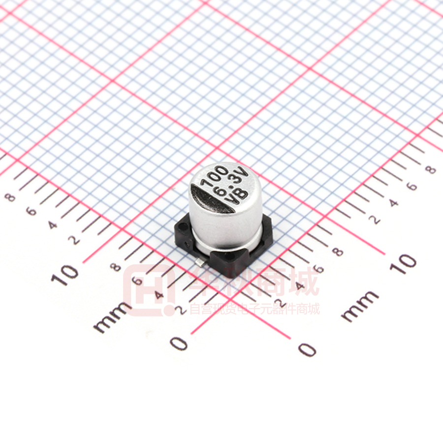

    贴片铝电解电容 SMD,D5xL5.4mm 100µF ±20% 6.3V 2000Hrs@105℃
VB0J101MC054000CE0 数据手册
0.2 L+-0. 1 适用于高密度表面组装。vailable for high density surface mounting. 主要技术性能 Specifications 项目 Items 特性 Performance Characteristics 工作温度范围 Operating Temperature Range 标称电容量范围 Nominal Capacitance Range 4.7~2200μF 标称电容量允许偏差 Capacitance Tolerance 084 0.5M A X A ±0.2 6.3×7.7 8×10.5 A 1.35 2.1 2.4 2.4 2.9 B 4.3 5.3 6.6 6.6 8.3 C 4.3 5.3 6.6 6.6 8.3 10.3 10.3 13 E 1.0 1.3 2.2 2.2 3.1 4.5 4.5 4.5 L 5.4 5.4 5.4 7.7 10.5 10.5 12.5 13.5 电压 WV (Vdc) I≤0.01CRVR or 3(μA),取较大者(2分钟) CR:标称电容量(μF) UR:额定电压(V) I≤0.01CRVR or 3(μA) Whichever is greater(at 20℃, after 2 minutes) CR: Nominal Capacitance (μF) UR: Rated voltages (V) 10×12.5 12.5×13.5 3.2 3.2 4.7 10.3 10.3 13 10×10.5 0.5~0.8 容量 Cap (μF) 产品尺寸 Size 0.8~1.1 UR (V) 6.3 tgδ 0.26 10 0.20 16 25 0.16 35 0.14 50 0.12 63 0.12 80 0.10 0.08 100 0.07 电容量变化率 Capacitance Change ±30%初始值以内 Within ±30% of the initial value 损耗角正切 Dissipation Factor ≤ 300%初始规定值 Not more than 300% of the initial specified value 漏电流 Leakage Current ≤ 初始规定值 Not more than the initial specified value 6.3 10 16 25 35 50 63 80 100 Z(-25℃)/Z(+20℃) 4 3 2 2 2 2 2 2 2 Z(-55℃)/Z(+20℃) 8 5 4 3 3 3 3 3 3 电容量变化率 Capacitance Change ±10%初始值以内 Within ±10% of the initial value 损耗角正切 Dissipation Factor ≤初始规定值 Not more than the initial specified value  漏电流 Leakage Current ≤ 初始规定值 Not more than the initial specified value 目录中记载的内容可能未经提示而变更。贵司在购买时请要求提供承认书,并以此为基准使用。 The contents recorded in the catalogue might be changed without any reminder.Please ask for providing the datasheet and take it as standard when purchasing. 电压 WV (Vdc) 容量 Cap (μF) 产品尺寸 Size 纹波电流 mArms 100KHz/105℃ 阻抗 Impedance(Ω) 100KHz/25℃ 4×5.4 80 1.8 10 5×5.4 150 0.76 5×5.4 150 0.76 22 6.3×5.4 230 0.44 220 6.3×5.4 230 0.44 47 6.3×7.7 280 0.34 330 6.3×7.7 280 0.34 100 8×10.5 600 0.17 470 8×10.5 600 0.17 220 10×10.5 850 0.09 1000 10×10.5 850 0.09 470 10×12.5 1000 0.075 1500 10×12.5 1000 0.075 330 12.5×13.5 1190 0.06 2200 12.5×13.5 1190 0.06 4.7 4×5.4 30 5 22 4×5.4 80 1.8 10 5×5.4 85 1.52 22 6.3×5.4 165 0.88 47 6.3×7.7 185 0.68 35 47 5×5.4 150 0.76 100 6.3×5.4 230 0.44 220 6.3×7.7 280 0.34 100 8×10.5 300 0.34 470 8×10.5 600 0.17 220 10×10.5 670 0.18 1000 10×10.5 850 0.09 330 12.5×13.5 650 0.12 1500 12.5×13.5 1190 0.06 4.7 5×5.4 50 3 10 4×5.4 80 1.8 10 6.3×5.4 80 1.75 22 6.3×7.7 120 1.2 47 8×10.5 250 0.65 50 22 5×5.4 150 0.76 100 6.3×5.4 230 0.44 220 6.3×7.7 280 0.34 100 10×10.5 400 0.35 330 8×10.5 600 0.17 220 12.5×13.5 720 0.15 470 10×10.5 850 0.09 10 6.3×7.7 60 2.4 1000 12.5×13.5 1190 0.06 22 8×10.5 130 1.3 10 4×5.4 80 1.8 47 10×10.5 200 0.7 22 5×5.4 150 0.76 220 12.5×13.5 470 0.32 16 UR (V) 阻抗 Impedance(Ω) 100KHz/25℃ 22 10 +105℃ 贮存1000小时后,电容器应满足以上耐久性要求 After storage for 1000 hours at +105℃, the capacitors shall meet the requirement of load life above 纹波电流 mArms 100KHz/105℃ 100 6.3 在250℃的条件下,电容器在热板上保持30秒,然后从热板上取出电容器,让其在室温下恢复,电容器应满足以下要求: The capacitors shall be kept on the hot plate maintained at 250℃ for 30 seconds. After removing from the hot plate and restored at room temperature, they meet the following requirement. 耐焊接热 Resistance to Soldering Heat 6.3×5.4 H +105℃施加额定电压2000小时后,电容器应满足以下要求: After 2000 hours application of rated voltage at 105℃, the capacitor shall meet the following requirement: 低温特性 Low Temperature Stability 阻抗比 Impedance Ratio (120Hz) 5×5.4 ±20%(20℃,120Hz) 漏电流 Leakage Current 高温贮存 Shelf Life 4×5.4 标称电容量、额定电压、额定纹波电流与尺寸对应表 Nominal Capacitance, Rated Voltage, Rated Ripple Current and Case Size Table 6.3V~100V 耐久性 Load Life 负极 H 单位 Unit: mm -55℃~+105℃ 额定电压范围 Rated Voltage Range 损耗角正切(tgδ) Dissipation Factor (Max) 20℃, 120Hz C ±0.2 L±0.5 H 工作温度范围宽(-55℃ ~ +105℃)Operating over wide temperature range. RoHS指令(2002/95/EC)已对应完毕。Adapted to the RoHS directive(2002/95/EC). 0.3M A X 负极 ±0.3(Φ6.3×7.7) 正极 座板 A ±0.2 A ±0.2 适用于再流焊。Reflow soldering is available. 型号 容量 A ±0.2 C ±0.2 B±0.2 D ±0.5 100 16V VB 低阻抗。Low impedance. 电压 B±0.2 0.3M A X 容量 特点 Features 正极 座板 D ±0.5 型号 0.5M A X 电压 Φ8~Φ12.5 E Φ4~Φ6.3 220 50V VB 铝电解电容器-贴片型 Aluminum electrolytic capacitor- SMD type E VB 外形图及尺寸表 Case Size Table 25 63 80 47 6.3×5.4 240 0.36 10 6.3×7.7 60 2.4 100 6.3×7.7 280 0.34 22 8×10.5 130 1.3 220 8×10.5 600 0.17 47 10×10.5 200 0.7 470 10×10.5 850 0.09 100 12.5×13.5 460 0.45 560 10×12.5 1000 0.075 680 12.5×13.5 1190 0.06 100 额定纹波电流频率修正系数 Frequency correction factor for ripple current Frequency 频率 50Hz 120Hz 300Hz 1KHz ≥ 10KHz Coefficient 系数 0.35 0.50 0.64 0.83 1.00 目录中记载的内容可能未经提示而变更。贵司在购买时请要求提供承认书,并以此为基准使用。 The contents recorded in the catalogue might be changed without any reminder.Please ask for providing the datasheet and take it as standard when purchasing. 085 085 0.2 L+-0. 1 适用于高密度表面组装。vailable for high density surface mounting. 主要技术性能 Specifications 项目 Items 特性 Performance Characteristics 工作温度范围 Operating Temperature Range 标称电容量范围 Nominal Capacitance Range 4.7~2200μF 标称电容量允许偏差 Capacitance Tolerance 084 0.5M A X A ±0.2 6.3×7.7 8×10.5 A 1.35 2.1 2.4 2.4 2.9 B 4.3 5.3 6.6 6.6 8.3 C 4.3 5.3 6.6 6.6 8.3 10.3 10.3 13 E 1.0 1.3 2.2 2.2 3.1 4.5 4.5 4.5 L 5.4 5.4 5.4 7.7 10.5 10.5 12.5 13.5 电压 WV (Vdc) I≤0.01CRVR or 3(μA),取较大者(2分钟) CR:标称电容量(μF) UR:额定电压(V) I≤0.01CRVR or 3(μA) Whichever is greater(at 20℃, after 2 minutes) CR: Nominal Capacitance (μF) UR: Rated voltages (V) 10×12.5 12.5×13.5 3.2 3.2 4.7 10.3 10.3 13 10×10.5 0.5~0.8 容量 Cap (μF) 产品尺寸 Size 0.8~1.1 UR (V) 6.3 tgδ 0.26 10 0.20 16 25 0.16 35 0.14 50 0.12 63 0.12 80 0.10 0.08 100 0.07 电容量变化率 Capacitance Change ±30%初始值以内 Within ±30% of the initial value 损耗角正切 Dissipation Factor ≤ 300%初始规定值 Not more than 300% of the initial specified value 漏电流 Leakage Current ≤ 初始规定值 Not more than the initial specified value 6.3 10 16 25 35 50 63 80 100 Z(-25℃)/Z(+20℃) 4 3 2 2 2 2 2 2 2 Z(-55℃)/Z(+20℃) 8 5 4 3 3 3 3 3 3 电容量变化率 Capacitance Change ±10%初始值以内 Within ±10% of the initial value 损耗角正切 Dissipation Factor ≤初始规定值 Not more than the initial specified value  漏电流 Leakage Current ≤ 初始规定值 Not more than the initial specified value 目录中记载的内容可能未经提示而变更。贵司在购买时请要求提供承认书,并以此为基准使用。 The contents recorded in the catalogue might be changed without any reminder.Please ask for providing the datasheet and take it as standard when purchasing. 电压 WV (Vdc) 容量 Cap (μF) 产品尺寸 Size 纹波电流 mArms 100KHz/105℃ 阻抗 Impedance(Ω) 100KHz/25℃ 4×5.4 80 1.8 10 5×5.4 150 0.76 5×5.4 150 0.76 22 6.3×5.4 230 0.44 220 6.3×5.4 230 0.44 47 6.3×7.7 280 0.34 330 6.3×7.7 280 0.34 100 8×10.5 600 0.17 470 8×10.5 600 0.17 220 10×10.5 850 0.09 1000 10×10.5 850 0.09 470 10×12.5 1000 0.075 1500 10×12.5 1000 0.075 330 12.5×13.5 1190 0.06 2200 12.5×13.5 1190 0.06 4.7 4×5.4 30 5 22 4×5.4 80 1.8 10 5×5.4 85 1.52 22 6.3×5.4 165 0.88 47 6.3×7.7 185 0.68 35 47 5×5.4 150 0.76 100 6.3×5.4 230 0.44 220 6.3×7.7 280 0.34 100 8×10.5 300 0.34 470 8×10.5 600 0.17 220 10×10.5 670 0.18 1000 10×10.5 850 0.09 330 12.5×13.5 650 0.12 1500 12.5×13.5 1190 0.06 4.7 5×5.4 50 3 10 4×5.4 80 1.8 10 6.3×5.4 80 1.75 22 6.3×7.7 120 1.2 47 8×10.5 250 0.65 50 22 5×5.4 150 0.76 100 6.3×5.4 230 0.44 220 6.3×7.7 280 0.34 100 10×10.5 400 0.35 330 8×10.5 600 0.17 220 12.5×13.5 720 0.15 470 10×10.5 850 0.09 10 6.3×7.7 60 2.4 1000 12.5×13.5 1190 0.06 22 8×10.5 130 1.3 10 4×5.4 80 1.8 47 10×10.5 200 0.7 22 5×5.4 150 0.76 220 12.5×13.5 470 0.32 16 UR (V) 阻抗 Impedance(Ω) 100KHz/25℃ 22 10 +105℃ 贮存1000小时后,电容器应满足以上耐久性要求 After storage for 1000 hours at +105℃, the capacitors shall meet the requirement of load life above 纹波电流 mArms 100KHz/105℃ 100 6.3 在250℃的条件下,电容器在热板上保持30秒,然后从热板上取出电容器,让其在室温下恢复,电容器应满足以下要求: The capacitors shall be kept on the hot plate maintained at 250℃ for 30 seconds. After removing from the hot plate and restored at room temperature, they meet the following requirement. 耐焊接热 Resistance to Soldering Heat 6.3×5.4 H +105℃施加额定电压2000小时后,电容器应满足以下要求: After 2000 hours application of rated voltage at 105℃, the capacitor shall meet the following requirement: 低温特性 Low Temperature Stability 阻抗比 Impedance Ratio (120Hz) 5×5.4 ±20%(20℃,120Hz) 漏电流 Leakage Current 高温贮存 Shelf Life 4×5.4 标称电容量、额定电压、额定纹波电流与尺寸对应表 Nominal Capacitance, Rated Voltage, Rated Ripple Current and Case Size Table 6.3V~100V 耐久性 Load Life 负极 H 单位 Unit: mm -55℃~+105℃ 额定电压范围 Rated Voltage Range 损耗角正切(tgδ) Dissipation Factor (Max) 20℃, 120Hz C ±0.2 L±0.5 H 工作温度范围宽(-55℃ ~ +105℃)Operating over wide temperature range. RoHS指令(2002/95/EC)已对应完毕。Adapted to the RoHS directive(2002/95/EC). 0.3M A X 负极 ±0.3(Φ6.3×7.7) 正极 座板 A ±0.2 A ±0.2 适用于再流焊。Reflow soldering is available. 型号 容量 A ±0.2 C ±0.2 B±0.2 D ±0.5 100 16V VB 低阻抗。Low impedance. 电压 B±0.2 0.3M A X 容量 特点 Features 正极 座板 D ±0.5 型号 0.5M A X 电压 Φ8~Φ12.5 E Φ4~Φ6.3 220 50V VB 铝电解电容器-贴片型 Aluminum electrolytic capacitor- SMD type E VB 外形图及尺寸表 Case Size Table 25 63 80 47 6.3×5.4 240 0.36 10 6.3×7.7 60 2.4 100 6.3×7.7 280 0.34 22 8×10.5 130 1.3 220 8×10.5 600 0.17 47 10×10.5 200 0.7 470 10×10.5 850 0.09 100 12.5×13.5 460 0.45 560 10×12.5 1000 0.075 680 12.5×13.5 1190 0.06 100 额定纹波电流频率修正系数 Frequency correction factor for ripple current Frequency 频率 50Hz 120Hz 300Hz 1KHz ≥ 10KHz Coefficient 系数 0.35 0.50 0.64 0.83 1.00 目录中记载的内容可能未经提示而变更。贵司在购买时请要求提供承认书,并以此为基准使用。 The contents recorded in the catalogue might be changed without any reminder.Please ask for providing the datasheet and take it as standard when purchasing. 085 085
