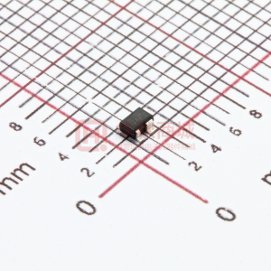

1. 物料型号: - 型号:BFP520
2. 器件简介: - NPN型硅射频晶体管,用于1.8 GHz和2 mA/2 V下增益最高、噪声最低的放大器,具有优秀的$G_{ms}=23~dB$和噪声系数$F=0.95~dB$,适用于高达15 GHz的振荡器。
3. 引脚分配: - 引脚配置:1=B(基极),2=E(发射极),3=C(集电极)。
4. 参数特性: - 最大额定值: - 集电极-发射极电压:VCEO=2.5V - 集电极-基极电压:VCBO=10V - 发射极-基极电压:VEBO=1V - 集电极电流:Ic=40mA - 基极电流:B=4mA - 总功率耗散Ts≤105°C:Ptot=100mW - 结温:T=150℃ - 环境温度:TA=-65...+150℃ - 存储温度:Tstg=-65...+150℃ - 热阻: - 结-焊接点:RthJs≤450K/W
5. 功能详解: - 直流特性: - 集电极-发射极击穿电压:V(BR)CEO=2.5V至3.5V - 集电极-基极截止电流:ICBO≤200nA - 发射极-基极截止电流:EBO≤35μA - 直流电流增益:hFE=70至200 - 射频特性: - 过渡频率:fT=45GHz - 集电极-基极电容:Ccb≤0.06pF - 集电极-发射极电容:Cce≤0.3pF - 发射极-基极电容:Ceb≤0.35pF - 噪声系数:F=0.95dB - 最大稳定功率增益:Gms=23dB - 插入功率增益:IS21=21dB - 三阶截取点:IP3=25dBm - 1dB压缩点:P-1dB=12dB
6. 应用信息: - 适用于1.8 GHz下的低噪声放大器,以及高达15 GHz的振荡器。
7. 封装信息: - 封装类型:SOT343,该封装有两个发射极引脚,在等效电路中合并为一个电气连接。
