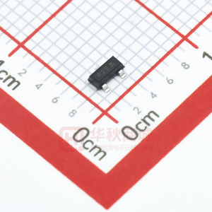

1. 物料型号: - 型号:BFR93A
2. 器件简介: - BFR93A是一款NPN硅射频晶体管,适用于低噪声、高增益宽带放大器,工作在2 mA至30 mA的集电极电流范围内。
3. 引脚分配: - 引脚配置:1=B(基极),2=E(发射极),3=C(集电极)。 - 封装类型:SOT23。
4. 参数特性: - 最大额定值: - 集电极-发射极电压(VCEO):12V - 集电极-基极电压(VCES、VCBO):20V - 发射极-基极电压(VEBO):2V - 集电极电流(Ic):50mA - 基极电流(/B):6 - 总功率耗散(Ptot):未给出具体数值,需要根据环境温度和结温计算。 - 环境温度(TA):-65°C至150°C - 存储温度(Tstg):-65°C至150°C - 热阻(RthJs):≤290°C/W(结到焊接点)
5. 功能详解: - 直流特性: - 集电极-发射极击穿电压(V(BR)CEO):12V - 集电极-发射极截止电流(ICES):100nA - 集电极-基极截止电流(ICBO):100nA - 发射极-基极截止电流(EBO):10nA - 直流电流增益(hFE):50至200 - 交流特性: - 过渡频率(fT):4.5至6GHz - 集电极-基极电容(Ccb):0.58至0.9pF - 集电极-发射极电容(Cce):0.23pF - 发射极-基极电容(Ceb):1.7pF - 噪声系数(F):2至3.3dB - 最大可用功率增益(Gma):13.5至8.5 - 传感器增益:12至6.5
6. 应用信息: - 该晶体管适用于低噪声、高增益宽带放大器,特别是在2 mA至30 mA的集电极电流范围内。
7. 封装信息: - 封装类型:SOT23。
