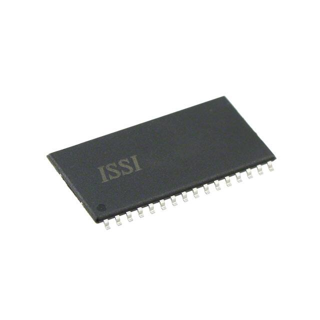

IS63WV1024BLL-12TLI-TR
    ISSI(矽成)
    SOIC32
    IS63WV1024BLL 12TLI TR
