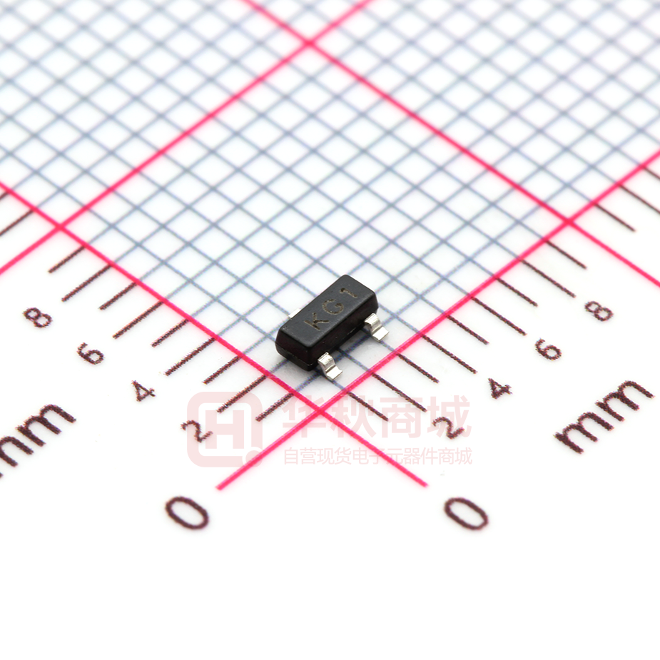

MMBZ5226B
MMBZ5226B
    JIANGSU(长晶)
    SOT-23
    稳压二极管 Vz=3.3V 3.14V~3.47 Izt=20mA P=300mW SOT23
MMBZ5226B 数据手册
