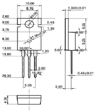

器件简介: - 描述:该器件是一个硅NPN功率晶体管,具有TO-220C封装,特点是高电压、高速开关和高可靠性。
引脚分配: - 引脚1:基极(Base) - 引脚2:集电极,连接到安装底座(Collector;connected to mounting base) - 引脚3:发射极(Emitter)
参数特性: - 集-基电压(VCBO):600V,开路发射极 - 集-发电压(VCEO):450V,开路基极 - 发-基电压(VEBO):7V,开路集电极 - 集电极电流(Ic):5A - 集电极峰值电流(ICM):10A - 基极电流(Ib):2A - 基极峰值电流(IBM):4A - 集电极耗散功率(Pc):50W,Tc=25°C - 结温(Tj):150℃ - 存储温度(Tstg):-55~150℃
功能详解: - 维持电压(VCEO(SUS)):450V,Ic=0.1A; Ib=0 - 饱和电压(VcEsat):1.0V,Ic=2.5A; Ib=0.5A - 基-发射饱和电压(VBEsat):1.5V,Ic=2.5A; Ib=0.5A - 集电极截止电流(IcBO):0.1mA,额定电压下 - 发射极截止电流(ICEO):0.1mA,额定电压下 - 基极截止电流(IEBO):0.1mA,额定电压下 - 直流电流增益(hFE-1):10,Ic=2.5A; VcE=5V - 直流电流增益(hFE-2):5,Ic=1mA; VcE=5V - 过渡频率(fT):20MHz,Ic=0.5A; VcE=10V - 导通时间(ton):0.5us,Ic=2.5A; Ib1=0.5A; Ib2=1A; RL=60Ω; VBB2=4V - 存储时间(tstg):2.0us - 关闭时间(toff):0.2us
应用信息: - 该器件适用于高电压、高速开关的应用场合。
封装信息: - 封装类型:TO-220C - 封装图示链接:![fig_83562](https://p3-flow-imagex-sign.byteimg.com/ocean-cloud-tos/pdf/c8e558b77a33f12f11f66e8fd2034958_2_1200.jpg~tplv-a9rns2rl98-resize-crop:234:266:595:690:361:424.jpeg?rk3s=1567c5c4&x-expires=1770284712&x-signature=boX8hGH3V%2Fu3K3Fw%2F8b1d%2BSBlYg%3D)
