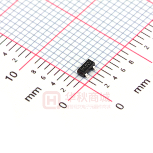

1. 物料型号: - KTC8050 EPITAXIAL PLANAR NPN TRANSISTOR
2. 器件简介: - KTC8050是由SEMICONDUCTOR KOREA ELECTRONICS CO.LTD.生产的高电流应用的外延平面NPN晶体管,与KTC8550互补。
3. 引脚分配: - 1.发射极(EMITTER) - 2.基极(BASE) - 3.集电极(COLLECTOR) - 封装类型为TO-92。
4. 参数特性: - 集电极-基极电压(VCBO):35V - 集电极-发射极电压(VCEO):30V - 发射极-基极电压(VEBO):5V - 集电极电流(Ic):800mA - 发射极电流(IE):-800mA(注意负号表示方向) - 集电极功率耗散(Pc):625mW - 结温(T):150°C - 存储温度范围(Tslg):-55°C至150°C
5. 功能详解: - 电气特性(Ta=25°C): - 集电极截止电流(IcBO):最大50nA - 集电极-基极击穿电压(V(BR)CBO):最小35V - 集电极-发射极击穿电压(V(BR)CEO):最小30V - DC电流增益(hFE(1)):在Vcg=1V, Ic=50mA条件下,最小100,典型值至300 - hFE(2):在VcE=1V, Ic=350mA条件下,最小60 - 集电极-发射极饱和电压(VCE(sat)):在Ic=500mA, IB=20mA条件下,最大0.5V - 基极-发射极电压(VBE):在VcE=1V, Ic=500mA条件下,最大1.2V - 过渡频率(fr):在VcE=5V, Ic=10mA条件下,最大120MHz - 集电极输出电容(Cob):在VcB=10V, f=1MHz, I=0条件下,最大13pF
6. 应用信息: - 该晶体管适用于高电流应用。
7. 封装信息: - 封装尺寸参数以毫米为单位,具体参数如下: - A:最大4.70 - B:最大4.80 - C:最大3.70 - D:0.45 - E:1.00 - F:1.27 - G:0.85 - H:0.45 - 总长度:14.00,公差0.50 - K:最大0.55 - L:2.30 - M:最大0.45 - N:1.00
