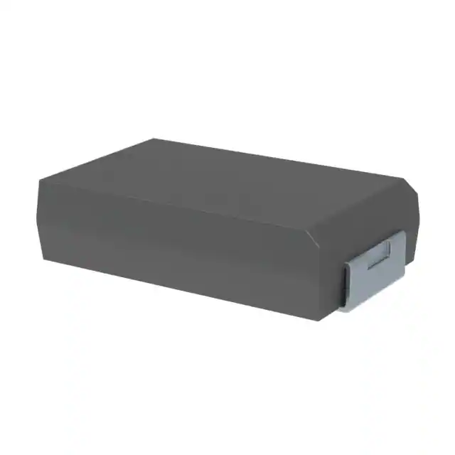

    钽聚合物电容器 V7343-20 220µF ±20% 6.3V 7.30 x 4.30mm 12mΩ
