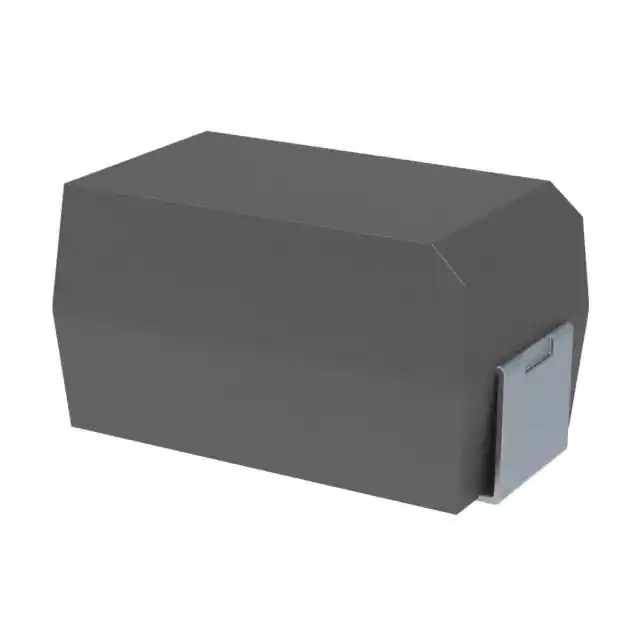

    钽聚合物电容器 X7343-43 1mF ±20% 3V 7.30 x 4.30mm 30mΩ
