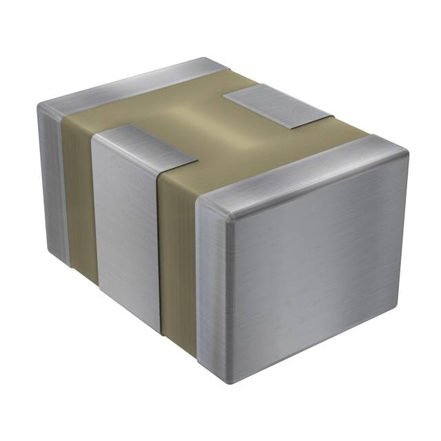

MLCC Surface Mount EMI Filters X2Y Electrical Details X2Y Integrated Passive Components Capacitance Range The Syfer X2Y Integrated Passive Component is a 3 terminal EMI chip device. Temperature Coefficient of Capacitance (TCC) When used in balanced line applications, the revolutionary design provides simultaneous line-to-line and line-to-ground filtering, using a single ceramic chip. In this way, differential and common mode filtering are provided in one device. 50Vdc 100Vdc 200Vdc 500Vdc Notes: 1) Cr > 50pF ≤0.0015 Cr ≤ 50pF = 0.0015(15÷Cr+0.7) ≤ 0.025 100GΩ or 1000secs (whichever is the less) Dielectric Withstand Voltage (DWV) Voltage applied for 5 ±1 seconds, 50mA charging current maximum Ageing Rate C0G/NP0 Zero X7R 250nF and a series inductance
1410Y1000272MCTE03
物料型号:文档中提到的物料型号为Syfer X2Y Integrated Passive Component,这是一款3端子EMI芯片设备。
器件简介:Syfer X2Y集成被动元件是一种3端子EMI芯片设备,用于平衡线路应用时,其革命性设计可以同时提供线路对线路和线路对地的滤波,仅使用一个陶瓷芯片。这样,差模和共模滤波都由一个设备提供。对于非平衡应用,它提供了超低的ESL(等效串联电感)。能够替代2个或更多的传统设备,非常适合汽车、音频、传感器和其他应用中的平衡和非平衡线路、双绞线和直流电机。
引脚分配:文档中没有明确提到具体的引脚分配图,但提到了3端子的设计,意味着该设备至少有3个引脚用于连接。
参数特性:文档提供了详细的电气细节,包括电容范围(1pF至100nF)、电容的温度系数(COG/NPO为0至30ppm/°C,X7R为±15%从-55°C至+125°C)、耗散因子、绝缘电阻和耐电压等参数。
功能详解:Syfer X2Y集成被动元件能够提供非常低的ESL,并且可以替换2个或更多的传统设备。它适用于平衡和非平衡线路,可以用于汽车、音频放大器、CANBUS等应用。
应用信息:该设备适用于需要严格EMC要求的应用,如汽车、音频、传感器等。它提供了多种尺寸(从0805到1812)以满足不同的应用需求。
封装信息:文档提供了不同尺寸(0805、1206、1410、1812)的额定电压、介电材料、最小和最大电容值的详细信息。还提供了关于尺寸、宽度、厚度、焊盘宽度等的详细物理尺寸数据。
