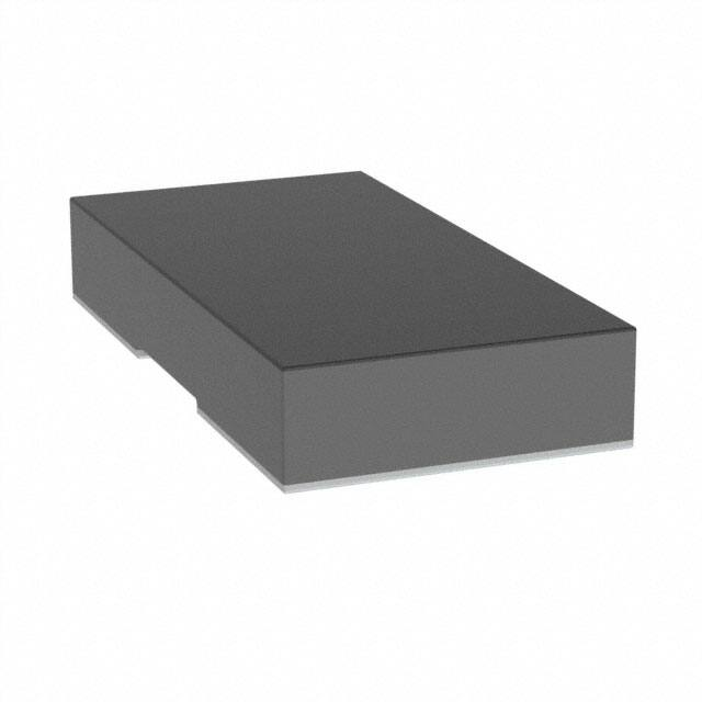

RK73H2HTTE3090F
RK73H2HTTE3090F
    KOA(兴亚)
    2010
    309 Ω ±1% 0.75W,3/4W
RK73H2HTTE3090F 数据手册
