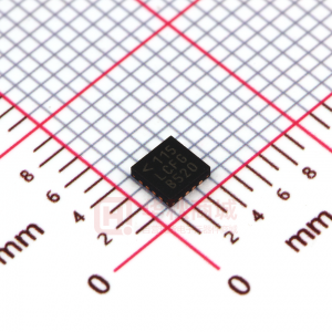

1. 物料型号: - LT3482EUD#PBF 和 LT3482IUD#PBF,分别对应不同的工作温度范围。
2. 器件简介: - LT3482是一款固定频率电流模式升压DC/DC转换器,具有电压双倍器设计,用于偏置光接收器中的雪崩光电二极管(APD)。它能够提供高达90V的输出电压,并集成了Schottky二极管和高侧APD电流监测功能,具有超过10%的相对精度。
3. 引脚分配: - 16引脚(3mm × 3mm)塑料QFN封装,包括APD阴极、电流监控电源引脚、电压倍增输出引脚、升压输出引脚、充电泵引脚、开关引脚、地引脚、输入供电引脚、关闭引脚、内部参考覆盖引脚、反馈引脚、振荡器频率选择引脚、电流监控输出引脚以及暴露的接地垫。
4. 参数特性: - 工作电压范围:2.5V至16V。 - 反馈电压:CTRL=1.5V时为1.215V至1.255V。 - 供电电流:在不同条件下有所不同,例如FB=1.3V且不开关时为3.3mA至4.0mA。 - 开关频率:fSET=0V时为580kHz至750kHz,fSET=2V时为1.0MHz至1.3MHz。
5. 功能详解: - LT3482使用恒定频率电流模式控制方案,提供优异的线路和负载调整。 - 集成的高侧APD电流监控具有5:1的比例,MONIN引脚可以接受高达90V的供电电压。 - 通过外部控制块调整APD电压,通过CTRL输入调整EAMP A1的反馈阈值。
6. 应用信息: - 适用于光接收器和模块、光纤网络设备的APD偏置。 - LT3482可以工作在650kHz或1.1MHz的开关频率,根据fSET引脚的电压选择。
7. 封装信息: - 16引脚(3mm × 3mm)塑料QFN封装,暴露的垫(PIN 17)是地,必须焊接到PCB上。
