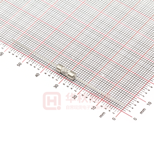

### 物料型号 - 系列名称:877系列 - 保险丝类型:Slo-Blo保险丝 - 尺寸:3.6x10mm
### 器件简介 877系列Slo-Blo保险丝是一种单尾轴向引线保险丝,设计用于满足IEC 60127-3标准,具有紧凑的封装。
### 引脚分配 - 引脚类型:单尾轴向引线
### 参数特性 - 电流额定值:2A至6.3A - 电压额定值:250V - 中断额定值:35A@250VAC至63A@250VAC - 冷态电阻:0.035欧姆至0.0087欧姆 - 熔断特性:不同电流百分比下的开启时间不同,例如150%额定电流下至少60分钟,1000%额定电流下20ms至150ms - 电压降:24.6mV至60mV - 功率耗散:82mW至1130mW
### 功能详解 该保险丝适用于照明、电源和适配器应用,具有紧凑的空间节省设计。
### 应用信息 - 应用领域:照明、电源供应和适配器 - 操作温度范围:-55℃至125℃
### 封装信息 - 材料:陶瓷体、镀镍黄铜帽、镀锡铜端子 - 包装:散装(1000 pcs/pkg)、卷带(1000 pcs/reel) - 标记:品牌标志、电流额定值、特性“T”、机构批准标志
