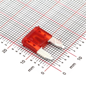

    0997010 - MINI® Blade Fuse Fuse Rated 58V - Littelfuse
0997010 数据手册
Blade Fuses MINI® Blade Fuse Fuse Rated 58V Specifications Voltage Rating: Interrupting Ratings: Operating Temperature Range: 58 VDC 1000 amperes @ 58 VDC - 40˚C to +125˚C Blade Fuses MINI style fuse for use in 42V Systems. Same Time-Current characteristic as the 32V MINI fuse Fits into standard MINI fuse sockets. Has a rejection feature to prevent fuses with lower voltage rating from being wrongfully inserted into the circuit. Current rating 2A – 30A, 58 VDC max. Sicherung in MINI® -Bauform für 42V Systeme, gleiche ZeitStrom-Charakteristik wie die 32V MINI® Sicherung. Die Sicherung passt in Standard-MINI-Sicherungshalter und hat eine Sperrfunktion, die eine versehentliche Verwendung von Sicherungen mit niedrigerer Nennspannung verhindert. Nennstrom 2–30A, 58 VDC max. Time-Current Characteristics / Schmelzzeit-Grenzwerte % of Rating % des Nennstromes 110 135 200 350 600 Opening Time Min / Max (s) Schmelzcharakteristik Min / Max (s) 100 h / – 750 ms / 600 s 150 ms / 5 s 80 ms / 250 ms 30 ms / 100 ms Part Number Artikel-Nr. 0997002_ 0997003_ 0997004_ 0997005_ 099707.5_ 0997010_ 0997015_ 0997020_ 0997025_ 0997030_ Current Rating Nennstrom 2A 3A 4A 5A 7.5 A 10 A 15 A 20 A 25 A 30 A Housing Color Kennfarbe Typ. Voltage Drop Typ. Spannungsfall 171 mV 153 mV 121 mV 129 mV 135 mV 108 mV 98 mV 96 mV 86 mV 87 mV Cold Resistance Kaltwiderstand 55.60 mΩ 33.75 mΩ 23.48 mΩ 17.75 mΩ 10.85 mΩ 7.42 mΩ 4.58 mΩ 3.21 mΩ 2.36 mΩ 1.85 mΩ I t 2.8 A²s 9.4 A²s 17 A²s 25 A²s 68 A²s 93 A²s 270 A²s 380 A²s 625 A²s 1130 A²s Last figure of part number = packaging code, see Section “Packaging Index,” pg. 157. Corresponding holder see Section “Fuse Holders.”  www.littelfuse.com © 2006 Littelfuse • Automotive Circuit Protection Products Blade Fuses MINI® Blade Fuse Fuse Rated 58V Dimensions in mm / Maße in mm Recommended Mating Cavity Blade Fuses © 2006 Littelfuse • Automotive Circuit Protection Products www.littelfuse.com
