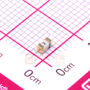

### 物料型号 - 该系列保险丝的型号为NANO2>458 Series,具体型号根据电流额定值来确定,如1.5安培的产品型号为045801.5DR。
### 器件简介 - NANO2>458 Series保险丝是超小型的正方形表面贴装保险丝,用于支持各种空间受限的过电流保护应用。它提供了1206尺寸的足迹,是Littelfuse提供的空间占用最小的线在空中型表面贴装保险丝。
### 引脚分配 - 该保险丝为无引脚设计,采用表面贴装技术。
### 参数特性 - 电流额定值:1到10安培 - 符合RoHS和无卤素标准 - 通过了多个机构的认证,如R US的E10480文件号,电流范围为1A-10A - 电气特性包括开启时间在100%额定电流下至少4小时,250%额定电流下最多5秒
### 功能详解 - 用于过电流保护,适用于空间受限的环境 - 完全兼容无铅焊接曲线
### 应用信息 - 笔记本电脑LCD背光逆变器 - LCD面板DC/DC转换器 - 电池组
### 封装信息 - 封装为1206尺寸,表面贴装型 - 材料:陶瓷体,金镀黄铜帽 - 产品标记:体上标记有电流额定值(参考电气特性表) - 绝缘电阻:根据MIL-STD-202, Method 302, Test Condition A,最小10000欧姆 - 耐焊接性:符合MIL-STD-202, Method 208 - 耐热性:根据MIL-STD-202, Method 210, Test Condition B(在260°C下10秒)
