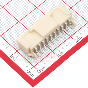

RAST-2.5-Steckverbinder, Raster 2,5/5,0 mm RAST 2.5 connectors, pitch 2.5/5.0 mm Connecteurs RAST 2.5, pas 2,5/5,0 mm 3521 3521-2 RAST-2.5-Steckverbinder für direktes und indirektes Stecken, in Schneidklemmtechnik (SKT) Kontaktraster 2,5 mm 3521: für Einzelleiter 3521-2: für Rasterstegleitung 1. Temperaturbereich 2. Werkstoffe Kontaktträger 3521(-...) (S0...) Kontaktträger 3521(-...) M12(S0...)1 Kontaktfeder 3. Mechanische Daten Steckkraft/Kontakt2 Ziehkraft/Kontakt2 Kontaktierung mit -40 °C/+130 °C PBT, V0 nach UL 94 PA, V2 nach UL 94 CuSn, verzinnt 3521 3521-2 X ≤ 4,0 N ≥ 0,5 N Leiterplatte 1,5 ± 0,14 mm in Verbindung mit Führungsrahmen 3500, Stiftleisten 3541, 3541-1, 3545, 3545-1, 3550, 3554, Stiftleisten nach RAST-2,5-Standard Anschließbare Leiter Schneidklemmbereich Querschnitt 3521(-...) (M12) 0,22–0,38 mm2 Querschnitt 3521(-...) (M12)S01 0,34 mm2 (7-drähtig) Querschnitt 3521(-...) (M12)S02 0,14–0,22 mm2 Querschnitt 3521(-...) (M12)S03 Spezialanwendungen, z.B. Lackdraht Isolationsdurchmesser ≤ 1,6 mm Freigegebene Leitungen im Internet unter www.lumberg.com Kodiervorschläge im Internet unter www.lumberg.com ≤ 5 mΩ 4 A bei TU 60 °C 2 A bei TU 100 °C 32 V AC IIIa (CTI ≥ 250) ≥ 0,53 mm ≥ 0,53 mm > 1 GΩ 4. Elektrische Daten (bei TU 20 °C) Durchgangswiderstand Bemessungsstrom Bemessungsspannung3 Isolierstoffgruppe3 Kriechstrecke Luftstrecke Isolationswiderstand 1 2 X 3 Bauteil glühdrahtbeständig (GWT 750 °C), Prüfung nach IEC 60695-2-11, Beurteilung nach IEC 60335-1 (Flamme < 2 s) gemessen mit einem polierten Stahlstift, Nennmaß 1,5 mm nach DIN EN 60664/IEC 60664 ® ® Reg.-Nr. 6937 3521 ® Reg.-Nr. 6937 3521-2 *d *a konfektionierter Zustand terminated connector connecteur après montage 3521(-...) (M12)S01 blau/blue/bleu *b Farbkennzeichnung: color marking: 3521(-...) (M12)S02 grün/green/vert marque en couleur: 3521(-...) (M12)S03 braun/brown/marron *c Kodierung keying codage *d Verkettung der Bauteile (Lieferzustand) chaining of the component parts (state of delivery) composants en bande (état de livraison) www.lumberg.com 11/2009 RAST-2.5-Steckverbinder, Raster 2,5/5,0 mm RAST 2.5 connectors, pitch 2.5/5.0 mm Connecteurs RAST 2.5, pas 2,5/5,0 mm 3521 3521-2 RAST 2.5 connector for direct and indirect mating, insulation displacement technology (IDT) contact pitch 2.5 mm 3521: for individual conductors 3521-2: for ribbon cable 1. Temperature range -40 °C/+130 °C 3521 3521-2 Connecteur RAST 2.5 pour enfichage direct et indirect, technologie de déplacement d’isolant pas des contacts 2,5 mm 3521: pour conducteurs individuels 3521-2: pour câble plat 1. Température d’utilisation 2. Matériaux Corps isolant 3521(-...) (S0...) Corps isolant 3521(-...) M12(S0...)1 Ressort de contact 3. Caractéristiques mécaniques Force d’insertion/contact2 Force de séparation/contact2 Raccordement avec PBT, V0 suivant UL 94 PA, V2 suivant UL 94 CuSn, étamé -40 °C/+130 °C 2. Materials Insulating body 3521(-...) (S0...) PBT, V0 according to UL 94 Insulating body 3521(-...) M12(S0...)1 PA, V2 according to UL 94 Contact spring CuSn, tinned 3. Mechanical data Insertion force/contact2 Withdrawal force/contact2 Mating with ≤ 4.0 N ≥ 0.5 N printed circuit board 1.5 ± 0.14 mm in conjunction with guide frame 3500, pin headers 3541, 3541-1, 3545, 3545-1, 3550, 3554, pin headers acc. to RAST 2.5 standard Connectable conductors insulation displacement terminal Section 3521(-...) (M12) 0.22–0.38 mm2 Section 3521(-...) (M12)S01 0.34 mm2 (7 wires) Section 3521(-...) (M12)S02 0.14–0.22 mm2 Section 3521(-...) (M12)S03 special applications, e.g. varnished wire Insulation diameter ≤ 1.6 mm Approved cables on the Internet site www.lumberg.com Proposed keyings on the Internet site www.lumberg.com ≤ 5 mΩ 4 A at Tamb 60 °C 2 A at Tamb 120 °C 32 V AC IIIa (CTI ≥ 250) ≥ 0.53 mm ≥ 0.53 mm > 1 GΩ ≤ 4,0 N ≥ 0,5 N carte imprimée 1,5 ± 0,14 mm en relation avec cadre de guidage 3500, réglettes à broches 3541, 3541-1, 3545, 3545-1, 3550, 3554, réglettes à broches suivant standard RAST 2,5 Conducteurs raccordables à déplacement d’isolant Section 3521(-...) (M12) 0,22–0,38 mm2 Section 3521(-...) (M12)S01 0,34 mm2 (7 brins) Section 3521(-...) (M12)S02 0,14–0,22 mm2 Section 3521(-...) (M12)S03 applications spéciaux, p. ex. fils laqués Diamètre d’isolement ≤ 1,6 mm Câbles approuvés sur Internet à l’adresse www.lumberg.com Codages proposés sur Internet à l’adresse www.lumberg.com 4. Electrical data (at Tamb 20 °C) Contact resistance Rated current Rated voltage3 Material group3 Creepage distance Clearance Insulation resistance 1 2 3 component glow wire resistant (GWT 750 °C), testing acc. to IEC 60695-2-11, assessment acc. to IEC 60335-1 (flame < 2 s) measured with a polished steel pin, nominal thickness 1.5 mm according to DIN EN 60664/IEC 60664 4. Caractéristiques électriques (à Tamb 20 °C) Résistance de contact ≤ 5 mΩ Courant assigné 4 A à Tamb 60 °C 2 A à Tamb 120 °C Tension assignée3 32 V AC Groupe de matériau3 IIIa (CTI ≥ 250) Distance d’isolement ≥ 0,53 mm Ligne de fuite ≥ 0,53 mm Résistance d’isolement > 1 GΩ 1 2 3 composant résistant à fil incandescant (GWT 750 °C), essai suivant CEI 60695-2-11, évaluation suivant CEI 60335-1 (flamme < 2 s) mesurée avec une tige d’acier poli, épaisseur nominale 1,5 mm suivant DIN EN 60664/CEI 60664 Bestellbezeichnung* Designation* Désignation* Polzahl Poles Pôles Verpackungseinheit Package unit Unité d’emballage Abmessungen Dimensions Dimensions A (mm) B (mm) 3521 3521 3521 3521 3521 3521 3521 3521 3521 3521 3521 3521 3521 3521 3521 3521 3521 3521 3521 02 03 04 05 06 07 08 09 10 11 12 13 14 15 16 17 18 19 20 3521-2 3521-2 3521-2 3521-2 3521-2 3521-2 3521-2 3521-2 3521-2 3521-2 3521-2 3521-2 3521-2 3521-2 3521-2 3521-2 3521-2 3521-2 3521-2 02 03 04 05 06 07 08 09 10 11 12 13 14 15 16 17 18 19 20 2 3 4 5 6 7 8 9 10 11 12 13 14 15 16 17 18 19 20 4950 3600 2700 2250 1800 1800 1350 1350 1350 900 900 900 900 900 450 450 450 450 450 2,5 5,0 7,5 10,0 12,5 15,0 17,5 20,0 22,5 25,0 27,5 30,0 32,5 35,0 37,5 40,0 42,5 45,0 47,5 7,4 9,9 12,4 14,9 17,4 19,9 22,4 24,9 27,4 29,9 32,4 34,9 37,4 39,9 42,4 44,9 47,4 49,9 52,4 * Die Bestellbezeichnung ist um weitere Angaben (z.B. Kodierung) zu ergänzen, siehe Umschlaginnenseite, Seite 4.71 und Internet www.lumberg.com. Designation to be completed by further details (e.g. keying), see inner cover, page 4.71 and Internet site www.lumberg.com. Ajouter d’autres spécifications (par exemple codage) à la désignation, voir côté intérieur de la couverture, page 4.71 et site Internet www.lumberg.com. Verpackung: verkettet, im Karton Packaging: chained, in a cardboard box Emballage: en bandes, dans un carton www.lumberg.com 11/2009
