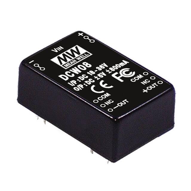

物料型号: - DCW08A-05 - DCW08B-05 - DCW08C-05 - DCW08A-12 - DCW08B-12 - DCW08C-12 - DCW08A-15 - DCW08B-15 - DCW08C-15
器件简介: DCW08系列是8W直流-直流稳压双输出转换器,具有2:1宽输入范围、1500VDC输入/输出隔离、内置EMI滤波器、短路/过载保护、自然对流冷却、五面金属屏蔽、100%满负载老化测试、低成本、高可靠性、2年保修等特点。
引脚分配: - 2&3号引脚:-Vin(负输入) - 9号引脚:COM(公共地) - 11号引脚:-Vout(负输出) - 14号引脚:+Vout(正输出) - 16号引脚:COM(公共地) - 22&23号引脚:+Vin(正输入)
参数特性: - 输出电压:±5V或±15V - 电流范围:±160mA至±800mA - 额定功率:8W - 纹波与噪声:最大50mVp-p - 线路调整率:±0.5% - 负载调整率:±0.5% - 电压准确度:+2.0% - 开关频率:50KHz - 外部电容负载:最小670uF至47uF
功能详解: DCW08系列提供双路稳压输出,具有短路和过载保护功能,采用自然对流冷却,无需额外散热器。
产品通过EAC TP TC020/2011安全标准认证,具有IP-O/P 1.5KVDC的耐压能力和VP-O/P 100M Ohms/500VDC/25C/70%RH的隔离电阻。
应用信息: 适用于需要双路稳压输出的应用场合,如工业自动化、通信设备、监控系统等。
封装信息: 尺寸为31.8mm x 20.3mm x 12.2mm(L x W x H),或1.25 x 0.80 x 0.48英寸(L x W x H)。
标准管装,每管15个,每管毛重17.5g,每箱50管,每箱毛重约520g。
