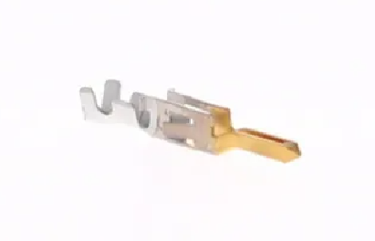

    MOLEX10(莫仕)
    胶壳端子 Mini-fit 公端子,18-24AWG, 磷青铜镀金

1. 物料型号:文档中提到了多个型号,例如5558PBGS3L、PBGS3、GS9L、GS9、GS8L、GS8、GS7L、GS7、GS6L、GS6、GS5L、GS5、GS4L、GS4、GS3L、GS3、GS2L7F、5558GS7F等。
2. 器件简介:文档描述了一种名为“MINI-FIT JR SELECT GOLD MALE CRIMP TERMINAL -LEAD FREE”的器件,这是一种无铅的男性压接端子。
3. 引脚分配:文档中没有明确提到引脚分配,但提到了与5556系列端子配合使用,适用于5559、30068、42475系列的外壳。
4. 参数特性:文档列出了多个参数,包括材料、镀层、尺寸等。例如,磷青铜材料的端子有选择性金0.76um/30m.1.MIN.和选择性锡2.03um/80m.i. MIN.覆盖在镍1.27um/50m.i.MIN.上。
5. 功能详解:文档中提到了端子的设计用于单线压接,并且符合化妆品规格PS-45499-002的"B"类要求。
6. 应用信息:文档中提到了端子适用于链式(CHAIN)和散装(LOOSE)包装。
7. 封装信息:文档中提到了与特定端子配合使用的外壳型号,如5559、30068、42475系列。
