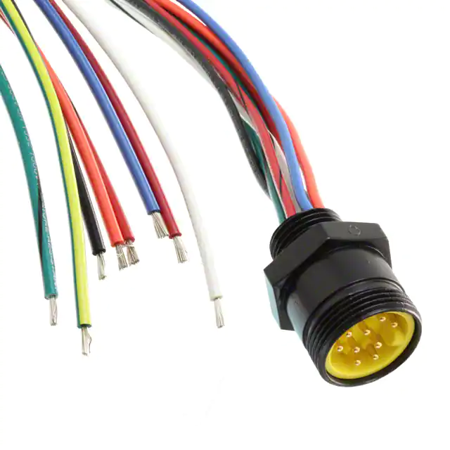

1. 物料型号:文档列出了几种不同的物料型号,例如1300150137、1300150140、1300150143等。
2. 器件简介:文档提到了一种名为“MC RECEPTACLE, MALE”的器件,这是一种塑料薄膜黑色/黄色的器件。
3. 引脚分配:文档中有一个表格,列出了不同颜色的引脚分配,例如橙色、蓝色、红色/黑色、绿色/黑色等。
4. 参数特性:文档提供了电气规格,包括电压等级为600V AC/DC,电流等级为7安培。还提到了符合RoHS标准。
5. 功能详解:文档中提到了不同长度的电缆,例如12英寸、12英尺、5.0米等,以及它们的电压和电流规格。
6. 应用信息:文档中提到了该器件的一些应用信息,例如温度等级为-20°C至+105°C,保护等级为IP67(当连接时),并且是UL认可的。
7. 封装信息:文档提供了封装的详细信息,包括接触针材料为铜合金,表面镀金,以及外壳材料为锌合金,表面处理为黑色。
