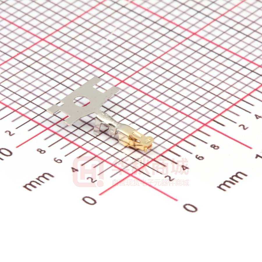

    胶壳端子 压接母端子,20-30AWG
50394-8054 数据手册
LANGUAGE CRIMP SPECIFICATION JAPANESE ENGLISH 適用範囲 SCOPE 本仕様書 殿 納入 2.0mm PITCH GRID WIRE TO BOARD CONN. CRIMP TERM 圧着 伴う諸元 ついて規定 THIS STANDARD SPECIFIES THE DIMENSIONS AFTER CRIMPING OF THE 2.0mm PITCH GRID WIRE TO BOARD CONNECTOR TERMINAL. 適用端子 電線 APPLICABLE TERMINAL WIRE 撚 名称 0.049~0.22 φ0.8 - φ1.4 mm AWG 線 # (STRAND WIRE) 各部 mm 絶縁被覆外径 INSULATION DIAMETER 適用電線 WIRE SIZE 端 子 型 番 Part Number ~# DEFINITION シーム SEAM 第1図 FIG.1 ベン ア BEND UP イス TWISTING ロー ング ROLLING 芯線突き出し長さ EXTRUDED WIRE LENGTH ベン ウン BEND DOWN ベ マウス長さ BELL MOUTH (FLARE) 被覆圧着部高さ INS. CRIMP HEIGHT 長さ CUT-OFF TAB LENGTH 芯線圧着部高さ CONDUCTOR CRIMP HEIGHT REV. A SHEET 1-4 REVISE ON PC ONLY A 新規作成 RELEASED 177772 06/06/2018 GSHARMA REV. DESCRIPTION STATUS DESIGN CONTROL J DOCUMENT NUMBER CS-50394 TITLE: 2.0mm GRID WIRE TO BOARD CONN. CRIMP TERMINAL 圧着仕様書 THIS DOCUMENT CONTAINS INFORMATION THAT IS PROPRIETARY TO MOLEX ELECTRONIC TECHNOLOGIES, LLC AND SHOULD NOT BE USED WITHOUT WRITTEN PERMISSION APPROVED BY: H.IKESUGI DATE: WRITTEN BY: M.YAGI CHECKED BY: Y.ITO DOC. TYPE DOC. PART CUSTOMER PSD 001 GENERAL MARKET 1993/06/09 SHEET 1 OF 4 EN-127(2015-12 ) LANGUAGE CRIMP SPECIFICATION 仕様 JAPANESE ENGLISH SPECIFICATION 番号 NUMBER 項目 ITEM 仕様 ベン ア BEND UP ベン ウン BEND DOWN イス TWISTING ロー ング ROLLING ベ マウス 参考値 BELL MOUTH (REF.) 長さ CUT OFF TAB LENGTH 芯線突き出し長さ EXTRUDED WIRE LENGTH °以 °以 °以 °以 及び . mm mm以 . ~ 絶縁被覆むき長さ 参考値 WIRE STRIP LENGTH (REF.) 圧着条件 ~ . ~ / MAX. / MAX. / MAX. / MAX. / MAX. . mm シーム 閉 てい こと 但し開き あ 場合 芯 線 飛び出し きこと SEAM SHALL NOT BE OPENED AND NOT WIRE ALLOWED OUT OF CRIMPING THE AREA. シーム SEAM ≠ REQUIREMENT . ~ . mm CONDITIONS 電線(UL1007相当品)を圧着した際 要件 記 よ AFTER CRIMPING THE STRAND WIRE (EQUIVALENT TO UL1007), THE CRIMPED AREAS SHOULD BE AS FOLLOWS. 芯線圧着部高さ 被覆圧着部 CONDUCTOR CRIMP ー INSULATION 圧着 HEIGHT 電線サイ 圧着部引張強度 番号 ー 番号 工具 工具 WIRE SIZE CRIMP STRENGTH 高さ 参考高さ TERMINAL CRIMP DIE (N {Kgf}) (AWG) マー マー MODEL NO. HEIGHT HEIGHT (REF.) NO. TOOL TOOL MARK # (*1) C # C # B # A (mm) MARK 0.60 ~0.65 0.59 ~0.64 0.56 ~0.61 0.53 ~0.58 (mm) 6 1.35 6 1.35 6 1.30 5 1.30 29.4{3.0}以 MIN. 19.6{2.0}以 MIN. 9.8{1.0}以 MIN. 4.9{0.5}以 MIN. / / / / 注) *1 UL1061相当品を圧着した際 条件 NOTE. AFTER CRIMPING WIRE (EQUIVALENT TO UL1061), THE CRIMPED AREA SHOULD BE AS FOLLOWS. REVISE ON PC ONLY A REV. TITLE: 1.25 W/B CONN. RECEPTACLE CRIMP TERMINAL SEE SHEET 1 OF 4 DESCRIPTION DOCUMENT NUMBER CS-50394 圧着仕様書 THIS DOCUMENT CONTAINS INFORMATION THAT IS PROPRIETARY TO MOLEX ELECTRONIC TECHNOLOGIES, LLC AND SHOULD NOT BE USED WITHOUT WRITTEN PERMISSION DOC. TYPE DOC. PART CUSTOMER SHEET PSD 001 GENERAL MARKET 2 OF 4 EN-127(2015-12) LANGUAGE CRIMP SPECIFICATION JAPANESE ENGLISH 6 消耗部品一覧表 PERISHABLE PARTS LIST 部品名称 アンビ 芯線 被覆 ロン ロン ン パン ン パン ローテ ホ ー ングシ PART NAME ア ANVIL COND. PUNCH INS. PUNCH FRONT FLOATING SHEAR FRONT HOLDER REVISE ON PC ONLY A REV. TITLE: 1.25 W/B CONN. RECEPTACLE CRIMP TERMINAL SEE SHEET 1 OF 4 DESCRIPTION DOCUMENT NUMBER CS-50394 部品番号 PART NO. 57175-2101 57175-2102 57175-2103 57067-2006 57067-2005 圧着仕様書 THIS DOCUMENT CONTAINS INFORMATION THAT IS PROPRIETARY TO MOLEX ELECTRONIC TECHNOLOGIES, LLC AND SHOULD NOT BE USED WITHOUT WRITTEN PERMISSION DOC. TYPE DOC. PART CUSTOMER SHEET PSD 001 GENERAL MARKET 3 OF 4 EN-127(2015-12) LANGUAGE CRIMP SPECIFICATION JAPANESE ENGLISH REV. REV. RECORD DATE EC NO. WRITTEN BY : CHECKED BY : 0 RELEASED 09/06/93 T30267 M.YAGI -- D REDRAWN & RELEASED 06/06/18 177772 G.SHARMA A.TEZUKA REVISE ON PC ONLY A REV. TITLE: 1.25 W/B CONN. RECEPTACLE CRIMP TERMINAL SEE SHEET 1 OF 4 DESCRIPTION DOCUMENT NUMBER CS-50394 圧着仕様書 THIS DOCUMENT CONTAINS INFORMATION THAT IS PROPRIETARY TO MOLEX ELECTRONIC TECHNOLOGIES, LLC AND SHOULD NOT BE USED WITHOUT WRITTEN PERMISSION DOC. TYPE DOC. PART CUSTOMER SHEET PSD 001 GENERAL MARKET 4 OF 4 EN-127(2015-12) 9 7 8 5 6 4 3 2 1 ENG. P/NS E A B FORM : LOOSE FORM : CHAIN CONTACT PLATING (NICKEL OVERALL 2-6 µm MIN) 50394-8100 50394-8051 0.38µm GOLD MIN. 50394-8200 50394-8052 0.76µm GOLD MIN. 50394-8400 50394-8054 GOLD FLASH 0.05 - 0.125µm 50394-8500 50394-8055 2.50µm MATTE TIN MIN. E �0.2� 1.40 B A 1.88 0.2 �CUT-OFF TAB LENGTH� 1.23 D D 2.00 1.33 SECTION B-B SECTION A-A 6.25 ±0.30 C C �3.35� 2.90 2.35 0.65 0.80 1.74 NOTES : 1. MATERIAL: COPPER ALLOY 2. APPLICABLE HOUSING : 51110-***1 : 51110-**5* : 151100-00** 3. APPLICABLE WIRE: AWG #24-#30 WIRE INSULATION OD: 1.40mm MAX. 4. CRIMPING SPECIFICATION: CS-50394 B �CONTACT PLATING AREA� 0.95 MIN WINDING DIRECTION A TO ASSEMBLY VIEW Z = 0 = 0 = 0 = 0 = RELEASE STATUS FORMAT: Met-lega-master-tb-prod-A3 REVISION: C DATE: 2016/02/04 9 RELEASE DATE C 8 7 6 5 0 = 0 EC NO: DRWN: CHK'D: APPR: = 0 = 0 C2 REV VIEW Z 2021/04/28 2021/04/28 2021/04/28 QUALITY THIS DRAWING CONTAINS INFORMATION THAT IS PROPRIETARY TO MOLEX ELECTRONIC TECHNOLOGIES, LLC AND SHOULD NOT BE USED WITHOUT WRITTEN PERMISSION DIMENSION UNITS SCALE SYMBOLS 662246 ABABUPS MRAMAKRISHNA MRAMAKRISHNA �3.80� B GENERAL TOLERANCES (UNLESS SPECIFIED) INCH MM MM DRWN BY 4 PLACES ± ± S.Q 3 PLACES ± ± CHK'D BY 2 PLACES ± 0.2 ± EDPOH 1 PLACES ± ± APPR BY 0 PLACES ± ± LBLEE ANGULAR TOL ± 3.0 DRAWING SIZE DRAFT WHERE APPLICABLE MUST REMAIN WITHIN DIMENSIONS A3 4 NTS DATE 1994/04/20 DATE SALES DRAWING 2.0MM GRID W TO B CONN. CRIMP TERMINAL 1994/04/27 DATE 2013/11/13 THIRD ANGLE PROJECTION PRODUCT CUSTOMER DRAWING MATERIAL NUMBER SERIES 50394 SEE TABLE DOCUMENT NUMBER 3 CUSTOMER SD-50394-8XXX 2 GENERAL MARKET DOC TYPE DOC PART SHEET NUMBER PSD 000 1 1 OF 1 A
50394-8054
1. 物料型号:文档中提到的型号为CS-50394,适用于通用市场。
2. 器件简介:文档详细描述了2.0mm间距的网格线对板连接器端子的压接尺寸。
3. 引脚分配:文档中没有明确提到引脚分配,但提供了适用于不同AWG线规的端子型号。
4. 参数特性: - 压接后的角度扭曲(Twisting)和卷曲(Rolling)应不超过3°和4°。 - 压接后的“铃口”(Bell Mouth)尺寸在0.05~0.35mm之间。 - 压接后的绝缘压接高度(Insulation Crimp Height)和芯线压接高度(Conductor Crimp Height)有具体要求。
5. 功能详解:文档提供了压接过程中应注意的详细要求,如压接后的导线长度(Extruded Wire Length)和压接区域的强度(Crimp Strength)。
6. 应用信息:文档适用于AWG #24至#30的绞合线(Strand Wire),绝缘外径在0.8至1.4mm之间。
7. 封装信息:文档中提到了适用的外壳型号,如51110-1、51110-5和151100-00,以及适用的电线规格。
8. 其他:文档还包含了压接工具的型号、消耗品列表、材料信息(铜合金)、适用的外壳和接触镀层要求。
