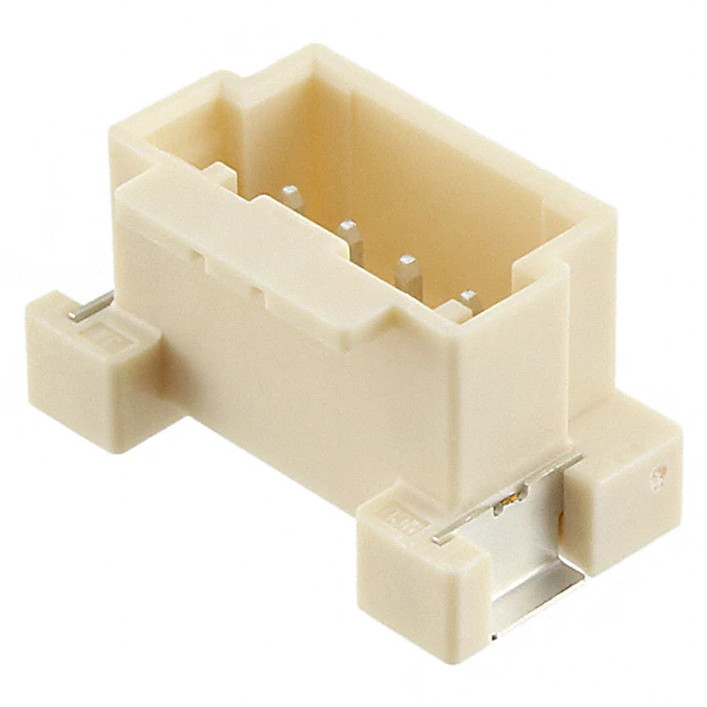

    5600200200
5600200200 数据手册
7 8 MATERIAL 4 2 SERIES NO. (PITCH) 2 CKT. NO. 1 1.2±0.05 2±0.05 (PITCH) 1 F 1A (0.9) (2) M□□ D & DIE NO. 4.2±0.05 >PA9T< 3.2 7.8 560020 CAV. NO. E 3 2×(N-1)±0.05 □0.5 F 5 6 8.78±0.05 9 2.2±0.05 10 E C B (2×N+3.2)±0.05 TRADE MARK A 参考基板レイアウト(N=極数) (0.7) Z 2±0.05 PCB PATTERN LAYOUT(N:CIRCUIT) 5.05 502351-**0* ピン PIN 1.2 Z ウエハー WAFER D (9.3) 8 D 1.35 フィッティングネイル FITTING NAIL C SECTION Z-Z 注記 NOTES B A C 嵌合図 (0.5) 1.材質 8CKTS   ウエハー:耐熱性ナイロン UL94V-0   ピン:銅合金、ニッケル下地、錫メッキ、金メッキ   フィッティングネール:銅合金、ニッケル下地、錫メッキ   MATERIAL   WAFER: POLYAMIDE UL94V-0   PIN: COPPER ALLOY,GOLD OR TIN OVER NICKEL PLATE.   FINNTING NAIL: COPPER ALLOY, TIN OVER NICKEL PLATE. 2.色:ナチュラル、黒、赤、青   COLOR: NATURAL, BLACK, RED, BLUE 3.嵌合相手:   ハウジング:502351-**0*   錫メッキ端子:50212-8*00,50372-8*00,560085-0101   金メッキ端子:56161-8*81   MATES WITH   HOUSING:502351-**0*   SN PLATING TERMINAL: 50212-8*00,50372-8*00,560085-0101   AU PLATING TERMINAL: 56161-8*81 DOCUMENT STATUS FORMAT: Met-lega-master-tb-prod-A3 REVISION: E DATE: 2020/01/14 MATED DRAWING P1 RELEASE DATE 9 2020/04/06 B 4.エンボス梱包品の詳細はSD-560020-002参照   DETAILED TAPING PACKAGE, SEE SD-560020-002 5.半田付け面のコプラナリティ: 0.1mm MAX.   CO-PLANARITY OF SOLDER TAILS TO BE 0.1mm MAX. 6.一般公差   GENERAL TOLERANCES   10 UNDER: ±0.2   10 OVER 30 UNDER: ±0.25   30 OVER: ±0.3   ANGULAR: ±1° INITIAL REVISION: DRWN SHSHIBATA 2009/02/18 CHECK HKOMATSU 2009/02/18 APPR AKANESHIGE 2009/02/18 00:33:42 8 7 6 5 FUNCTIONAL THIS DRAWING CONTAINS INFORMATION THAT IS PROPRIETARY TO MOLEX ELECTRONIC TECHNOLOGIES, LLC AND SHOULD NOT BE USED WITHOUT WRITTEN PERMISSION SCALE SYMBOLS DIMENSION UNITS CURRENT REV DESC: = 0 = 0 = 0 mm 5:1 GENERAL TOLERANCES (UNLESS SPECIFIED) MM ± 3 PLACES ± ± DIVISIONAL SYMBOLS 2 PLACES ± ± ± ± 0 PLACES ± ± 1 PLACE ANGULAR TOL ± DRAFT WHERE APPLICABLE MUST REMAIN WITHIN DIMENSIONS 4 2.0MM PITCH W/B CONN. WAFER ASSY ST. SMT INCH 4 PLACES ± ° EC NO: 635305 DRWN: MUNEMOTO CHK'D: HIIJIMA APPR: TOSADA INITIAL REVISION: DRWN: DRAWN BY APPR: APPR BY THIRD ANGLE PROJECTION 2020/04/02 2020/04/03 2020/04/06 PRODUCT CUSTOMER DRAWING DOC TYPE DOC PART REVISION DOCUMENT NUMBER 0099/99/99 0099/99/99 DRAWING SERIES SD-560020-001 MATERIAL NUMBER A3-SIZE 560020 3 PSD 001 CUSTOMER GENERAL MARKET 2 K SHEET NUMBER 1 OF 4 1 A 10 9 7 8 5 6 4 3 2 1 5.8 6 9.7 12.6 6.3 8 10.9 7.8 8 11.7 14.6 7.8 7.8 7.8 7.8 F 7.8 F 11.8 12 15.7 18.6 9.8 10 13.7 16.6 8 8 4CKTS 3CKTS 2CKTS 8 8 E 8 E 5CKTS 6CKTS 11.8 13.1 17.7 20.6 11.8 19.1 23.7 26.6 B C 7CKTS 8 8 11.8 17.1 21.7 24.6 8 C 7.8 7.8 D 7.8 D 9CKTS B 10CKTS FUNCTIONAL THIS DRAWING CONTAINS INFORMATION THAT IS PROPRIETARY TO MOLEX ELECTRONIC TECHNOLOGIES, LLC AND SHOULD NOT BE USED WITHOUT WRITTEN PERMISSION SCALE SYMBOLS DIMENSION UNITS CURRENT REV DESC: = 0 = 0 = 0 mm 4:1 GENERAL TOLERANCES (UNLESS SPECIFIED) MM ± 3 PLACES ± ± DIVISIONAL SYMBOLS 2 PLACES ± A DOCUMENT STATUS FORMAT: Met-lega-master-tb-prod-A3 REVISION: E DATE: 2020/01/14 P1 RELEASE DATE 9 2020/04/06 INITIAL REVISION: DRWN SHSHIBATA 2009/02/18 CHECK HKOMATSU 2009/02/18 APPR AKANESHIGE 2009/02/18 00:33:42 8 7 6 5 ± ± ± 0 PLACES ± ± 1 PLACE ANGULAR TOL ± DRAFT WHERE APPLICABLE MUST REMAIN WITHIN DIMENSIONS 4 2.0MM PITCH W/B CONN. WAFER ASSY ST. SMT INCH 4 PLACES ± ° EC NO: 635305 DRWN: MUNEMOTO CHK'D: HIIJIMA APPR: TOSADA INITIAL REVISION: DRWN: DRAWN BY APPR: APPR BY THIRD ANGLE PROJECTION 2020/04/02 2020/04/03 2020/04/06 PRODUCT CUSTOMER DRAWING DOC TYPE DOC PART REVISION DOCUMENT NUMBER 0099/99/99 0099/99/99 DRAWING SERIES SD-560020-001 MATERIAL NUMBER A3-SIZE 560020 3 PSD 001 CUSTOMER GENERAL MARKET 2 K SHEET NUMBER 2 OF 4 1 A 10 9 7 8 5 6 4 3 2 1 7.8 7.8 F 7.8 F 11.8 21.1 25.7 28.6 11.8 23.1 27.7 30.6 11.8 25.1 29.7 32.6 8 8 E 8 E 12CKTS 11CKTS 13CKTS D 7.8 7.8 D C 8 C 11.8 29.1 33.7 36.6 8 11.8 27.1 31.7 34.6 14CKTS 15CKTS B B FUNCTIONAL THIS DRAWING CONTAINS INFORMATION THAT IS PROPRIETARY TO MOLEX ELECTRONIC TECHNOLOGIES, LLC AND SHOULD NOT BE USED WITHOUT WRITTEN PERMISSION SCALE SYMBOLS DIMENSION UNITS CURRENT REV DESC: = 0 = 0 = 0 mm 4:1 GENERAL TOLERANCES (UNLESS SPECIFIED) MM ± 3 PLACES ± ± DIVISIONAL SYMBOLS 2 PLACES ± A DOCUMENT STATUS FORMAT: Met-lega-master-tb-prod-A3 REVISION: E DATE: 2020/01/14 P1 RELEASE DATE 9 2020/04/06 INITIAL REVISION: DRWN SHSHIBATA 2009/02/18 CHECK HKOMATSU 2009/02/18 APPR AKANESHIGE 2009/02/18 00:33:42 8 7 6 5 ± ± ± 0 PLACES ± ± 1 PLACE ANGULAR TOL ± DRAFT WHERE APPLICABLE MUST REMAIN WITHIN DIMENSIONS 4 2.0MM PITCH W/B CONN. WAFER ASSY ST. SMT INCH 4 PLACES ± ° EC NO: 635305 DRWN: MUNEMOTO CHK'D: HIIJIMA APPR: TOSADA INITIAL REVISION: DRWN: DRAWN BY APPR: APPR BY THIRD ANGLE PROJECTION 2020/04/02 2020/04/03 2020/04/06 PRODUCT CUSTOMER DRAWING DOC TYPE DOC PART REVISION DOCUMENT NUMBER 0099/99/99 0099/99/99 DRAWING SERIES SD-560020-001 MATERIAL NUMBER A3-SIZE 560020 3 PSD 001 CUSTOMER GENERAL MARKET 2 K SHEET NUMBER 3 OF 4 1 A 10 9 F Sn NATURAL E Sn BLACK C PLATING COLOR 33.7 31.7 29.7 27.7 25.7 23.7 21.7 19.7 17.7 15.7 13.7 11.7 9.7 8.0 36.6 34.6 32.6 30.6 28.6 26.6 24.6 22.6 20.6 18.6 16.6 14.6 12.6 10.9 29.1 27.1 25.1 23.1 21.1 19.1 17.1 15.1 13.1 12 10 8 6 33.7 31.7 29.7 27.7 25.7 23.7 21.7 19.7 17.7 15.7 13.7 15 14 13 12 11 10 9 8 7 6 5 4 3 2 560020-1520 560020-1420 560020-1320 560020-1220 560020-1120 560020-1020 560020-0920 560020-0820 560020-0720 560020-0620 560020-0520 560020-0420 560020-0320 36.6 34.6 32.6 30.6 28.6 26.6 24.6 22.6 20.6 18.6 16.6 14.6 12.6 10.9 560020-1521 15 560020-1421 14 13 560020-1321 560020-1221 12 560020-1121 11 560020-1021 10 560020-0921 9 560020-0821 8 560020-0721 7 560020-0621 6 560020-0521 5 11.7 560020-0421 4 9.7 560020-0321 3 8.0 560020-0221 2 EMBOSSED PACKAGE A D CKTS C B ORDER NO. CONNECTOR SERIES NO. 560020-**28 11.8 11.8 11.8 11.8 11.8 11.8 11.8 11.8 11.8 11.8 9.8 7.8 5.8 6.3 5 6 560020-0220 EMBOSSED PACKAGE A D C B ORDER NO. CONNECTOR SERIES NO. 560020-**08 PLATING COLOR D 29.1 27.1 25.1 23.1 21.1 19.1 17.1 15.1 13.1 12 10 8 6 11.8 11.8 11.8 11.8 11.8 11.8 11.8 11.8 11.8 11.8 9.8 7.8 5.8 6.3 7 8 Au NATURAL PLATING COLOR CKTS Sn RED PLATING COLOR 4 29.1 27.1 25.1 23.1 21.1 19.1 17.1 15.1 13.1 12 10 8 6 11.8 11.8 11.8 11.8 11.8 11.8 11.8 11.8 11.8 11.8 9.8 7.8 5.8 6.3 33.7 31.7 29.7 27.7 25.7 23.7 21.7 19.7 17.7 15.7 13.7 11.7 9.7 8.0 3 2 36.6 34.6 32.6 30.6 28.6 26.6 24.6 22.6 20.6 18.6 16.6 14.6 12.6 10.9 560020-1530 560020-1430 560020-1330 560020-1230 560020-1130 560020-1030 560020-0930 560020-0830 560020-0730 560020-0630 560020-0530 560020-0430 560020-0330 560020-0230 EMBOSSED PACKAGE A D C B ORDER NO. CONNECTOR SERIES NO. 560020-**18 11.8 15.1 19.7 22.6 560020-0822 11.8 12 15.7 18.6 560020-0622 7.8 5.8 6.3 8 6 11.7 9.7 8.0 14.6 12.6 10.9 15 14 13 12 11 10 9 8 7 6 5 4 3 2 Sn BLUE 560020-0422 560020-0322 560020-0222 EMBOSSED PACKAGE A D CKTS C B ORDER NO. CONNECTOR SERIES NO. 560020-**48 PLATING COLOR 1 15 14 13 12 11 10 9 8 7 6 5 4 3 2 F E CKTS 11.8 15.1 19.7 22.6 560020-0823 11.8 12 15.7 18.6 560020-0623 7.8 5.8 6.3 8 6 11.7 9.7 8.0 14.6 12.6 10.9 15 14 13 12 11 10 9 8 7 6 5 4 3 2 D C 560020-0423 560020-0323 560020-0223 EMBOSSED PACKAGE A D CKTS C B ORDER NO. CONNECTOR SERIES NO. 560020-**68 B B FUNCTIONAL THIS DRAWING CONTAINS INFORMATION THAT IS PROPRIETARY TO MOLEX ELECTRONIC TECHNOLOGIES, LLC AND SHOULD NOT BE USED WITHOUT WRITTEN PERMISSION SCALE SYMBOLS DIMENSION UNITS CURRENT REV DESC: = 0 = 0 = 0 mm 1:1 GENERAL TOLERANCES (UNLESS SPECIFIED) MM ± 3 PLACES ± ± DIVISIONAL SYMBOLS 2 PLACES ± A DOCUMENT STATUS FORMAT: Met-lega-master-tb-prod-A3 REVISION: E DATE: 2020/01/14 P1 RELEASE DATE 9 2020/04/06 INITIAL REVISION: DRWN SHSHIBATA 2009/02/18 CHECK HKOMATSU 2009/02/18 APPR AKANESHIGE 2009/02/18 00:33:42 8 7 6 5 ± ± ± 0 PLACES ± ± 1 PLACE ANGULAR TOL ± DRAFT WHERE APPLICABLE MUST REMAIN WITHIN DIMENSIONS 4 2.0MM PITCH W/B CONN. WAFER ASSY ST. SMT INCH 4 PLACES ± ° EC NO: 635305 DRWN: MUNEMOTO CHK'D: HIIJIMA APPR: TOSADA INITIAL REVISION: DRWN: DRAWN BY APPR: APPR BY THIRD ANGLE PROJECTION 2020/04/02 2020/04/03 2020/04/06 PRODUCT CUSTOMER DRAWING DOC TYPE DOC PART REVISION DOCUMENT NUMBER 0099/99/99 0099/99/99 DRAWING SERIES SD-560020-001 MATERIAL NUMBER A3-SIZE 560020 3 PSD 001 CUSTOMER GENERAL MARKET 2 K SHEET NUMBER 4 OF 4 1 A
