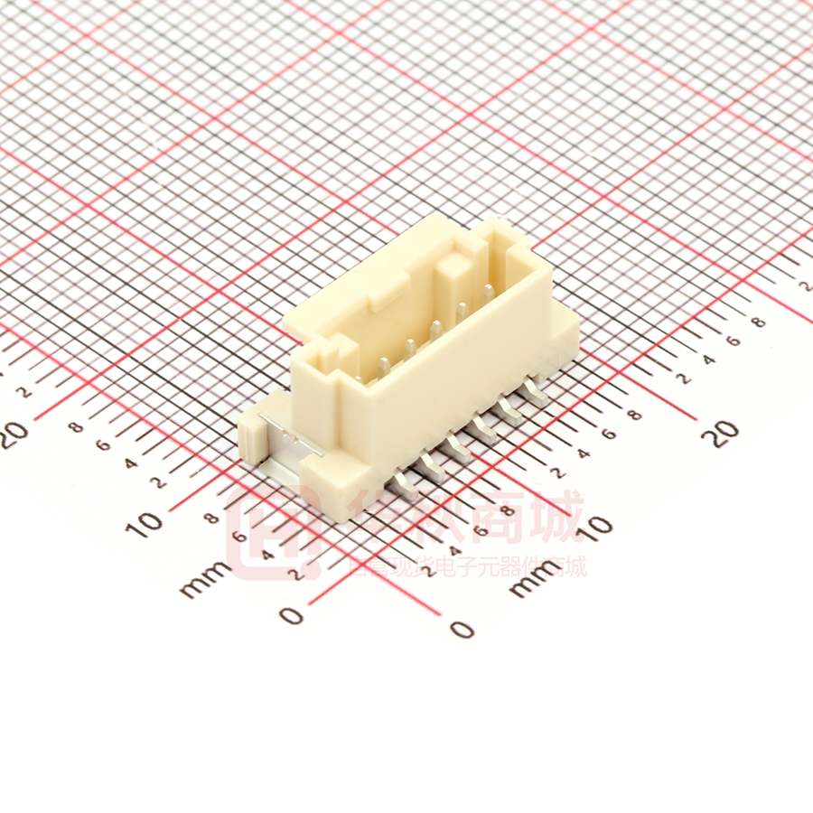

    线对板针座 1x3P 立贴 间距:2mm
5600200320 数据手册
4 2 (PITCH) 3 2 2×(N-1)±0.05 CKT. NO. 1 1.2±0.05 2±0.05 >PA9T< 1 F (0.9) (2) 8.78±0.05 1A M□□ D & DIE NO. 4.2±0.05 3.2 7.8 □0.5 (PITCH) CAV. NO. E 5 6 SERIES NO. MATERIAL F 7 8 2.2±0.05 9 560020 10 E C B (2×N+3.2)±0.05 TRADE MARK Z 2±0.05 参考基板レイアウト(N=極数) (0.7) A PCB PATTERN LAYOUT(N:CIRCUIT) 5.05 502351-**0* ピン PIN 1.2 Z ウエハー WAFER D (9.3) 8 D 1.35 フィッティングネイル FITTING NAIL C SECTION Z-Z 注記 NOTES B A DOCUMENT STATUS 10 MATED DRAWING (0.5) 1.材質 8CKTS   ウエハー:耐熱性ナイロン UL94V-0   ピン:銅合金、ニッケル下地、錫メッキ、金メッキ   フィッティングネール:銅合金、ニッケル下地、錫メッキ   MATERIAL   WAFER: POLYAMIDE UL94V-0   PIN: COPPER ALLOY,GOLD OR TIN OVER NICKEL PLATE.   FINNTING NAIL: COPPER ALLOY, TIN OVER NICKEL PLATE. 2.色:ナチュラル、黒、赤、青   COLOR: NATURAL, BLACK, RED, BLUE 3.嵌合相手:   ハウジング:502351-**0*   錫メッキ端子:50212-8*00,50372-8*00,560085-0101   金メッキ端子:56161-8*81   MATES WITH   HOUSING:502351-**0*   SN PLATING TERMINAL: 50212-8*00,50372-8*00,560085-0101   AU PLATING TERMINAL: 56161-8*81 FORMAT: master-tb-prod-A3 REVISION: H DATE: 2018/01/18 C 嵌合図 P1 RELEASE DATE 9 2018/05/23 09:22:51 8 B 4.エンボス梱包品の詳細はSD-560020-002参照   DETAILED TAPING PACKAGE, SEE SD-560020-002 5.ELV及びRoHS適合   ELV AND RoHS COMPLIANT 6.半田付け面のコプラナリティ: 0.1mm MAX.   CO-PLANARITY OF SOLDER TAILS TO BE 0.1mm MAX. 7.一般公差   GENERAL TOLERANCES   10 UNDER:0.2   10 OVER 30 UNDER:0.25 INITIAL REVISION:   30 OVER:0.3 DRWN SHSHIBATA 2009/02/18   ANGULAR±1° 7 6 CHECK HKOMATSU 2009/02/18 APPR AKANESHIGE 2009/02/18 5 THIS DRAWING CONTAINS INFORMATION THAT IS PROPRIETARY TO MOLEX ELECTRONIC TECHNOLOGIES, LLC AND SHOULD NOT BE USED WITHOUT WRITTEN PERMISSION DIMENSION UNITS SCALE mm 5:1 GENERAL TOLERANCES (UNLESS SPECIFIED) ANGULAR TOL ± 4 PLACES ± 3 PLACES ± 2 PLACES ± 1 PLACE ± 0 PLACES ± ° DRAFT WHERE APPLICABLE MUST REMAIN WITHIN DIMENSIONS 4 CURRENT REV DESC: EC NO: 177053 DRWN: RHORI CHK'D: HKOMATSU APPR: TOSADA INITIAL REVISION: DRWN: SHSHIBATA APPR: AKANESHIGE THIRD ANGLE PROJECTION DRAWING 2018/05/21 2018/05/23 2018/05/23 2009/02/18 2009/02/19 SERIES A3-SIZE 560020 3 2.0MM PITCH W/B CONN. WAFER ASSY ST. SMT PRODUCT CUSTOMER DRAWING DOC TYPE DOC PART REVISION DOCUMENT NUMBER SD-560020-001 MATERIAL NUMBER PSD 001 CUSTOMER SEE CHART 2 GENERAL MARKET H SHEET NUMBER 1 OF 4 1 A 1 E 11.8 12 15.7 18.6 8 8 9.8 10 13.7 16.6 8 7.8 8 11.7 14.6 8 2 7.8 3 8 5.8 6 9.7 12.6 6.3 8 10.9 4 7.8 7.8 E 5 6 7.8 7 8 7.8 9 D D 4CKTS C 6CKTS 11.8 13.1 17.7 20.6 7.8 7.8 5CKTS 7.8 3CKTS 2CKTS 7CKTS B 8 8 B 11.8 19.1 23.7 26.6 8 11.8 17.1 21.7 24.6 C 9CKTS 10CKTS THIS DRAWING CONTAINS INFORMATION THAT IS PROPRIETARY TO MOLEX ELECTRONIC TECHNOLOGIES, LLC AND SHOULD NOT BE USED WITHOUT WRITTEN PERMISSION DIMENSION UNITS SCALE mm 4:1 GENERAL TOLERANCES (UNLESS SPECIFIED) A DOCUMENT STATUS FORMAT: master-tb-prod-A3 REVISION: H DATE: 2018/01/18 9 P1 RELEASE DATE 2018/05/23 8 09:22:51 7 6 5 INITIAL REVISION: DRWN SHSHIBATA 2009/02/18 CHECK HKOMATSU 2009/02/18 APPR AKANESHIGE 2009/02/18 4 ANGULAR TOL ± 4 PLACES ± 3 PLACES ± 2 PLACES ± 1 PLACE ± 0 PLACES ± ° DRAFT WHERE APPLICABLE MUST REMAIN WITHIN DIMENSIONS CURRENT REV DESC: EC NO: 177053 DRWN: RHORI CHK'D: HKOMATSU APPR: TOSADA INITIAL REVISION: DRWN: SHSHIBATA APPR: AKANESHIGE THIRD ANGLE PROJECTION 3 DRAWING 2018/05/21 2018/05/23 2018/05/23 2009/02/18 2009/02/19 PRODUCT CUSTOMER DRAWING A3-SIZE 560020 2 DOC TYPE DOC PART REVISION DOCUMENT NUMBER SD-560020-001 MATERIAL NUMBER SERIES A 2.0MM PITCH W/B CONN. WAFER ASSY ST. SMT SEE CHART PSD 001 H SHEET NUMBER CUSTOMER GENERAL MARKET 1 2 OF 4 5 4 E 3 2 1 7.8 6 7.8 7 8 7.8 11.8 25.1 29.7 32.6 8 11.8 23.1 27.7 30.6 8 11.8 21.1 25.7 28.6 E 8 9 D D 13CKTS 7.8 7.8 12CKTS 11CKTS C C B 8 11.8 29.1 33.7 36.6 8 11.8 27.1 31.7 34.6 14CKTS B 15CKTS THIS DRAWING CONTAINS INFORMATION THAT IS PROPRIETARY TO MOLEX ELECTRONIC TECHNOLOGIES, LLC AND SHOULD NOT BE USED WITHOUT WRITTEN PERMISSION DIMENSION UNITS SCALE mm 4:1 GENERAL TOLERANCES (UNLESS SPECIFIED) A DOCUMENT STATUS FORMAT: master-tb-prod-A3 REVISION: H DATE: 2018/01/18 9 P1 RELEASE DATE 2018/05/23 8 09:22:51 7 6 5 INITIAL REVISION: DRWN SHSHIBATA 2009/02/18 CHECK HKOMATSU 2009/02/18 APPR AKANESHIGE 2009/02/18 4 ANGULAR TOL ± 4 PLACES ± 3 PLACES ± 2 PLACES ± 1 PLACE ± 0 PLACES ± ° DRAFT WHERE APPLICABLE MUST REMAIN WITHIN DIMENSIONS CURRENT REV DESC: EC NO: 177053 DRWN: RHORI CHK'D: HKOMATSU APPR: TOSADA INITIAL REVISION: DRWN: SHSHIBATA APPR: AKANESHIGE THIRD ANGLE PROJECTION 3 DRAWING 2018/05/21 2018/05/23 2018/05/23 2009/02/18 2009/02/19 PRODUCT CUSTOMER DRAWING A3-SIZE 560020 2 DOC TYPE DOC PART REVISION DOCUMENT NUMBER SD-560020-001 MATERIAL NUMBER SERIES A 2.0MM PITCH W/B CONN. WAFER ASSY ST. SMT SEE CHART PSD 001 H SHEET NUMBER CUSTOMER GENERAL MARKET 1 3 OF 4 9 PLATING Sn BLACK B PLATING 33.7 31.7 29.7 27.7 25.7 23.7 21.7 19.7 17.7 15.7 13.7 11.7 9.7 8.0 36.6 34.6 32.6 30.6 28.6 26.6 24.6 22.6 20.6 18.6 16.6 14.6 12.6 10.9 36.6 34.6 32.6 30.6 28.6 26.6 24.6 22.6 20.6 18.6 16.6 14.6 12.6 10.9 560020-1521 15 560020-1421 14 13 560020-1321 560020-1221 12 560020-1121 11 560020-1021 10 560020-0921 9 560020-0821 8 560020-0721 7 560020-0621 6 560020-0521 5 11.7 560020-0421 4 9.7 560020-0321 3 8.0 560020-0221 2 EMBOSSED PACKAGE A D CKTS C B ORDER NO. CONNECTOR SERIES NO. 560020-**28 11.8 11.8 11.8 11.8 11.8 11.8 11.8 11.8 11.8 11.8 9.8 7.8 5.8 6.3 29.1 27.1 25.1 23.1 21.1 19.1 17.1 15.1 13.1 12 10 8 6 33.7 31.7 29.7 27.7 25.7 23.7 21.7 19.7 17.7 15.7 13.7 5 6 560020-1520 560020-1420 560020-1320 560020-1220 560020-1120 560020-1020 560020-0920 560020-0800/-0820 560020-0700/-0720 560020-0600/-0620 560020-0500/-0520 560020-0400/-0420 560020-0300/-0320 560020-0200/-0220 EMBOSSED PACKAGE A D C B ORDER NO. CONNECTOR SERIES NO. 560020-**08 Sn NATURAL C 29.1 27.1 25.1 23.1 21.1 19.1 17.1 15.1 13.1 12 10 8 6 11.8 11.8 11.8 11.8 11.8 11.8 11.8 11.8 11.8 11.8 9.8 7.8 5.8 6.3 E D 7 8 15 14 13 12 11 10 9 8 7 6 5 4 3 2 Sn RED PLATING 11.8 11.8 11.8 11.8 11.8 11.8 11.8 11.8 11.8 11.8 9.8 7.8 5.8 6.3 29.1 27.1 25.1 23.1 21.1 19.1 17.1 15.1 13.1 12 10 8 6 3 33.7 31.7 29.7 27.7 25.7 23.7 21.7 19.7 17.7 15.7 13.7 11.7 9.7 8.0 2 36.6 34.6 32.6 30.6 28.6 26.6 24.6 22.6 20.6 18.6 16.6 14.6 12.6 10.9 560020-1530 560020-1430 560020-1330 560020-1230 560020-1130 560020-1030 560020-0930 560020-0830 560020-0730 560020-0630 560020-0530 560020-0430 560020-0330 560020-0230 EMBOSSED PACKAGE A D C B ORDER NO. CONNECTOR SERIES NO. 560020-**18 Au NATURAL PLATING CKTS 4 11.8 15.1 19.7 22.6 560020-0822 11.8 12 15.7 18.6 560020-0622 7.8 5.8 6.3 8 6 11.7 9.7 8.0 14.6 12.6 10.9 15 14 13 12 11 10 9 8 7 6 5 4 3 2 Sn BLUE 560020-0422 560020-0322 560020-0222 EMBOSSED PACKAGE A D CKTS C B ORDER NO. CONNECTOR SERIES NO. 560020-**48 PLATING 1 15 14 13 12 11 10 9 8 7 6 5 4 3 2 E CKTS D 11.8 15.1 19.7 22.6 560020-0823 11.8 12 15.7 18.6 560020-0623 7.8 5.8 6.3 8 6 11.7 9.7 8.0 14.6 12.6 10.9 15 14 13 12 11 10 9 8 7 6 5 4 3 2 C 560020-0423 560020-0323 560020-0223 EMBOSSED PACKAGE A D CKTS C B ORDER NO. CONNECTOR SERIES NO. 560020-**68 B THIS DRAWING CONTAINS INFORMATION THAT IS PROPRIETARY TO MOLEX ELECTRONIC TECHNOLOGIES, LLC AND SHOULD NOT BE USED WITHOUT WRITTEN PERMISSION DIMENSION UNITS SCALE mm 1:1 GENERAL TOLERANCES (UNLESS SPECIFIED) A DOCUMENT STATUS FORMAT: master-tb-prod-A3 REVISION: H DATE: 2018/01/18 9 P1 RELEASE DATE 2018/05/23 8 09:22:51 7 6 5 INITIAL REVISION: DRWN SHSHIBATA 2009/02/18 CHECK HKOMATSU 2009/02/18 APPR AKANESHIGE 2009/02/18 4 ANGULAR TOL ± 4 PLACES ± 3 PLACES ± 2 PLACES ± 1 PLACE ± 0 PLACES ± ° DRAFT WHERE APPLICABLE MUST REMAIN WITHIN DIMENSIONS CURRENT REV DESC: EC NO: 177053 DRWN: RHORI CHK'D: HKOMATSU APPR: TOSADA INITIAL REVISION: DRWN: SHSHIBATA APPR: AKANESHIGE THIRD ANGLE PROJECTION 3 DRAWING 2018/05/21 2018/05/23 2018/05/23 2009/02/18 2009/02/19 PRODUCT CUSTOMER DRAWING A3-SIZE 560020 2 DOC TYPE DOC PART REVISION DOCUMENT NUMBER SD-560020-001 MATERIAL NUMBER SERIES A 2.0MM PITCH W/B CONN. WAFER ASSY ST. SMT SEE CHART PSD 001 H SHEET NUMBER CUSTOMER GENERAL MARKET 1 4 OF 4 9 7 8 5 6 4 3 2 1 NOTES (⌀80) 1. 製品番号:  ナチュラル・錫めっき 560020-**20  ナチュラル・金めっき 560020-**30  黒・錫めっき 560020-**21  赤・錫めっき 560020-**22  青・錫めっき 560020-**23  詳細寸法については、製品単体図面を参照ください。 PART NO. NATURAL・Sn Plating 5600020-**20 NATURAL・Au Plating 560020-**30 BLACK・Sn Plating 5600020-**21 RED・Sn Plating 5600020-**22 BLUE・Sn Plating 5600020-**23   SEE SALES DRAWING FOR CONNECTOR 2. 梱包数量: 650個/REEL NUMBER OF CONNECTORS 650 PCS/REEL 3. リードテープ長さ LEAD TAPE LENGTH ⌀380±2 E DETAIL Y Y 44mm or more WIDTH TAPE E±1 32mm WIDTH TAPE D D±1 8.9±0.3 (16) X 0.5 PITCH 24mm WIDTH TAPE E D トップテープ未接着部 TOP TAPE NON-BONDED PART 引き出し方向 25 ±10 空エンボス 10~15 PCS. PULL OUT DIRECTION CONNECTOR トップテープリーダー部 TOP TAPE LEADER PART 400MIN. EMBOSSED TAPE TOP TAPE .1 +0 0 1.75±0.1 .5 ⌀1 B 4±0.1 末端部(空部) 部品挿入部 TAIL PART (EMPTY) D 1260MIN. (80 POCKETS MIN.) COMPONENT SUPPLIER C 4. 材料 MATERIAL キャリアテープ: ポリスチレン CARRIER TAPE: POLYSTYRENE トップテープ: PET, PE, PEF TOP TAPE リール: ポリスチレン REEL: POLYSTYRENE 5. 一般公差 GENERAL TOLERANCES 10 UNDER: 0.2 10 OVER 30 UNDER: 0.25 30 OVER: 0.3 ANGULAR: ±1° C (A) CONNECTOR (B) CENTER OF 32mm WIDTH TAPE ONLY 28.4 C F 44mm or more WIDTH TAPE NUMBER OF EMPTY PART ACCUMULATIVE PITCH : 40±0.2 B PULL OUT DIRECTION DIRECTION OF CONNECTOR IN EMBOSSED TAPE THIS DRAWING CONTAINS INFORMATION THAT IS PROPRIETARY TO MOLEX ELECTRONIC TECHNOLOGIES, LLC AND SHOULD NOT BE USED WITHOUT WRITTEN PERMISSION DIMENSION UNITS SCALE mm NTS CURRENT REV DESC: GENERAL TOLERANCES (UNLESS SPECIFIED) A MM X (SCALE 10:1) ± 3 PLACES ± ± 2 PLACES ± ± ± ± 0 PLACES ± ± 1 PLACE ANGULAR TOL DOCUMENT STATUS FORMAT: Met-lega-master-tb-prod-A3 REVISION: D DATE: 2018/01/18 9 P1 RELEASE DATE 2018/05/23 8 INCH 4 PLACES ± ± DRAFT WHERE APPLICABLE MUST REMAIN WITHIN DIMENSIONS 09:22:52 7 6 5 4 ° EC NO: 177053 DRWN: RHORI CHK'D: HKOMATSU APPR: TOSADA INITIAL REVISION: DRWN: YTAMAKI APPR: MAYAMAMOTO THIRD ANGLE PROJECTION DRAWING 2018/05/21 2018/05/23 2018/05/23 2014/05/23 2014/06/30 A3-SIZE 560020 3 PRODUCT CUSTOMER DRAWING 2 DOC TYPE DOC PART REVISION DOCUMENT NUMBER SD-560020-003 MATERIAL NUMBER SERIES A 2.0MM PITCH W/B ST. WAFER ASSY EMBOSSED TAPE PACKAGE SEE CHART PSD 001 E SHEET NUMBER CUSTOMER GENERAL MARKET 1 1 OF 2 9 7 8 52.4 61.4 57.4 56 26.2 E Sn NATURAL D C PLATING Sn BLACK 40.4 49.4 45.4 44 20.2 28.4 37.4 33.4 32 14.2 29.4 25.4 24 11.5 C (B) F E D 52.4 61.4 57.4 56 26.2 40.4 49.4 45.4 44 20.2 28.4 37.4 33.4 32 14.2 29.4 25.4 24 11.5 C (B) PLATING F E D 36.9 34.9 32.9 30.9 28.9 26.9 24.9 22.9 20.9 18.9 16.9 14.9 12.9 11.2 (A) 36.9 34.9 32.9 30.9 28.9 26.9 24.9 22.9 20.9 18.9 16.9 14.9 12.9 11.2 (A) 15 560020-1520 14 560020-1420 13 560020-1320 12 560020-1220 11 560020-1120 10 560020-1020 09 560020-0920 08 560020-0820 07 560020-0720 06 560020-0620 05 560020-0520 04 560020-0420 03 560020-0320 02 560020-0220 エンボス梱包品 製品番号 CIRCUITS MATERIAL NO. 560020-1521 15 14 560020-1421 13 560020-1321 12 560020-1221 11 560020-1121 10 560020-1021 09 560020-0921 08 560020-0821 07 560020-0721 06 560020-0621 05 560020-0521 04 560020-0421 03 560020-0321 02 560020-0221 エンボス梱包品 製品番号 CIRCUITS MATERIAL NO. 5 6 52.4 61.4 57.4 Au NATURAL Sn RED PLATING 4 56 40.4 49.4 45.4 44 28.4 37.4 33.4 32 29.4 25.4 24 D E F 40.4 49.4 45.4 44 36.9 26.2 34.9 32.9 30.9 28.9 26.9 20.2 24.9 22.9 20.9 18.9 14.2 16.9 14.9 11.5 12.9 11.2 C (B) 22.9 560020-0822 18.9 560020-0622 32 14.2 29.4 25.4 24 14.9 11.5 12.9 11.2 F E D C (B) (A) 2 1 15 560020-1530 14 560020-1430 13 560020-1330 12 560020-1230 11 560020-1130 10 560020-1030 09 560020-0930 08 560020-0830 07 560020-0730 06 560020-0630 05 560020-0530 04 560020-0430 03 560020-0330 02 560020-0230 エンボス梱包品 製品番号 CIRCUITS MATERIAL NO. 20.2 28.4 37.4 33.4 PLATING (A) 3 15 14 13 12 11 10 09 08 07 06 05 04 03 02 D 40.4 49.4 45.4 Sn BLUE 560020-0422 560020-0322 560020-0222 エンボス梱包品 製品番号 CIRCUITS MATERIAL NO. E PLATING 44 20.2 22.9 560020-0823 18.9 560020-0623 28.4 37.4 33.4 32 14.2 29.4 25.4 24 14.9 11.5 12.9 11.2 F D E C 15 14 13 12 11 10 09 08 07 06 05 04 03 02 (B) (A) C 560020-0423 560020-0323 560020-0223 エンボス梱包品 製品番号 CIRCUITS MATERIAL NO. B B THIS DRAWING CONTAINS INFORMATION THAT IS PROPRIETARY TO MOLEX ELECTRONIC TECHNOLOGIES, LLC AND SHOULD NOT BE USED WITHOUT WRITTEN PERMISSION DIMENSION UNITS SCALE mm NTS CURRENT REV DESC: GENERAL TOLERANCES (UNLESS SPECIFIED) A MM ± 3 PLACES ± ± 2 PLACES ± ± ± ± 0 PLACES ± ± 1 PLACE ANGULAR TOL DOCUMENT STATUS FORMAT: Met-lega-master-tb-prod-A3 REVISION: D DATE: 2018/01/18 9 P1 RELEASE DATE 2018/05/23 8 INCH 4 PLACES ± ± DRAFT WHERE APPLICABLE MUST REMAIN WITHIN DIMENSIONS 09:22:52 7 6 5 4 ° EC NO: 177053 DRWN: RHORI CHK'D: HKOMATSU APPR: TOSADA INITIAL REVISION: DRWN: YTAMAKI APPR: MAYAMAMOTO THIRD ANGLE PROJECTION DRAWING 2018/05/21 2018/05/23 2018/05/23 2014/05/23 2014/06/30 A3-SIZE 560020 3 PRODUCT CUSTOMER DRAWING 2 DOC TYPE DOC PART REVISION DOCUMENT NUMBER SD-560020-003 MATERIAL NUMBER SERIES A 2.0MM PITCH W/B ST. WAFER ASSY EMBOSSED TAPE PACKAGE SEE CHART PSD 001 E SHEET NUMBER CUSTOMER GENERAL MARKET 1 2 OF 2
