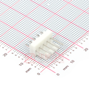

1. 物料型号: - 型号:0022232231 - 系列:6373 - 产品名称:KKR - 应用:Wire-to-Board
2. 器件简介: - 产品家族:PCB Headers - 物理特性:Circuits (Loaded) 为23,Circuits (maximum) 为23,颜色为Natural (White),即自然白色。 - 耐用性:Durability (mating cycles max) 为25次。 - 阻燃性:Flammability 等级为94V-0。
3. 引脚分配: - 引脚数:1行,共23个引脚。 - 引脚间距:Pitch - Mating Interface 为2.54mm(0.100英寸)。
4. 参数特性: - 电流 - 每个接触点最大值:4A - 电压 - 最大值:250V - 温度范围 - 操作:0°C至+75°C
5. 功能详解: - 该器件为2.54mm(.100")间距的KK@ Solid Header,垂直型。 - 具有极化设计,可与 mating part 和 PCB 极化配合。 - 材料 - 金属:黄铜,镀层:锡,树脂:尼龙。
6. 应用信息: - 与型号 2695、6471、7880、4455、7720 相配合使用。 - 无铅加工能力,波峰焊接能力(仅限TH)。
7. 封装信息: - 封装类型:Through Hole - PCB厚度推荐:0.062英寸(1.60毫米)。 - 包装类型:Bag,即袋装。
