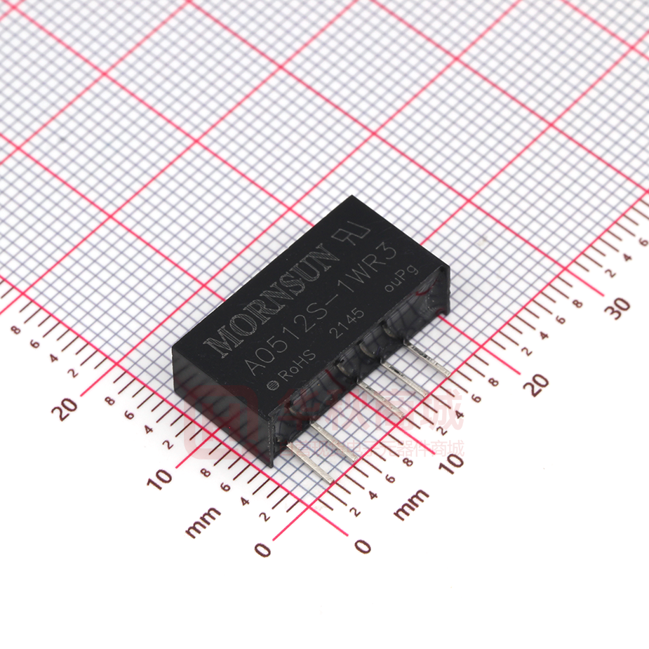

    DC/DC 模块电源 Vin=4.5V~5.5V Vout=±12V ±42mA 可正负配置
A0512S-1WR3 数据手册
DC/DC 模块电源 A05_S-1WR3 & B05_LS-1WR3 系列 1W,定电压输入,隔离非稳压正负双路/单路输出 产品特点  可持续短路保护  空载输入电流低至 5mA  工作温度范围:-40℃ to +105℃  效率高达 85%  隔离电压 1500VDC  国际标准引脚方式  SIP 封装  通过 IEC62368, UL62368, EN62368 认证 CB 专利保护 RoHS A05_S-1WR3 & B05_LS-1WR3 系列产品是专门针对线路板上分布式电源系统中需要产生一组(两组)与输入电源隔离的电源的应用场合 而设计的。该产品适用于:纯数字电路,一般低频模拟电路,继电器驱动电路,数据交换电路等。 选型表 输出 最大容性负载 (µF)* ±152/±15 70/74 1200 ±100/±10 78/82 1200 ±9 ±56/±6 79/83 470 A0512S-1WR3 ±12 ±42/±5 79/83 220 A0515S-1WR3 ±15 ±34/±4 79/83 220 ±24 ±21/±3 81/85 100 产品型号 CE 电压 (VDC) 电流(mA) Max./MIn. A0503S-1WR3 ±3.3 A0505S-1WR3 ±5 A0509S-1WR3 A0524S-1WR3 UL/CE/CB 输入电压(VDC) 标称值 (范围值) 满载效率(%) Min./Typ. 认证 B0503LS-1WR3 5 (4.5-5.5) 3.3 303/30 70/74 2400 B0505LS-1WR3 5 200/20 78/82 2400 B0509LS-1WR3 9 111/12 79/83 1000 B0512LS-1WR3 12 84/9 79/83 560 B0515LS-1WR3 15 67/7 79/83 560 B0524LS-1WR3 24 42/4 81/85 220 注:*正负输出两路容性负载一样。 输入特性 项目 输入电流(满载/空载) Min. 工作条件 Max. 3.3VDC/5VDC 输出 -- 270/5 286/10 9VDC/12VDC 输出 -- 241/12 254/20 15VDC/24VDC 输出 -- 241/18 254/30 -- 15 -- -0.7 -- 9 反射纹波电流* 冲击电压(1sec. max.) Typ. 5VDC 输入 输入滤波器类型 单位 mA VDC 电容滤波 热插拔 不支持 注:*反射纹波电流测试方法详见《DC-DC(定压)模块电源应用指南》。 输出特性 项目 Min. 工作条件 Max. 单位 见误差包络曲线图(图 1) 输出电压精度 线性调节率 Typ. 输入电压变化±1% 3.3VDC 输出 -- -- 1.5 其他输出 -- -- 1.2 % 2019.10.15-A/5 第 1 页 共 5 页 该版权及产品最终解释权归广州金升阳科技有限公司所有 DC/DC 模块电源 A05_S-1WR3 & B05_LS-1WR3 系列 负载调节率 10% -100% 负载 纹波&噪声* 20MHz 带宽 温度漂移系数 100% 负载 3.3VDC 输出 -- 15 20 5VDC 输出 -- 10 15 9VDC 输出 -- 8 10 12VDC 输出 -- 7 10 15VDC 输出 -- 6 10 24VDC 输出 -- 5 10 其他输出 -- 30 75 24VDC 输出 -- 50 100 -- ±0.02 -- 短路保护 % mVp-p %/℃ 可持续,自恢复 注:*纹波和噪声的测试方法采用平行线测试法,具体操作方法参见《DC-DC(定压)模块电源应用指南》。 通用特性 项目 工作条件 Min. Typ. Max. 单位 绝缘电压 输入-输出,测试时间 1 分钟,漏电流小于 1mA 1500 -- -- VDC 绝缘电阻 输入-输出,绝缘电压 500VDC 1000 -- -- MΩ 隔离电容 输入-输出,100KHz/0.1V pF 工作温度 温度≥85℃降额使用,(见图 2) -- 20 -- -40 -- 105 -55 -- 125 3.3VDC 输出 -- 25 -- 其他输出 -- 15 -- -- 300 存储温度 ℃ 工作时外壳温升 Ta=25℃ 引脚耐焊接温度 焊点距离外壳 1.5mm,10 秒 -- 存储湿度 无凝结 -- -- 95 %RH 开关频率 100% 负载,标称输入电压 -- 270 -- KHz 平均无故障时间(MTBF) MIL-HDBK-217F@25℃ 3500 -- -- K hours 物理特性 外壳材料 黑色阻燃耐热塑料(UL94 V-0) 封装尺寸 19.65 x 6.00 x 10.16mm 重量 2.1g(Typ.) 冷却方式 自然空冷 EMC 特性 EMI EMS 传导骚扰 CISPR32/EN55032 CLASS B(推荐电路见图 4) 辐射骚扰 CISPR32/EN55032 CLASS B(推荐电路见图 4) 静电放电 IEC/EN61000-4-2 Air ±8kV , Contact ±4kV,perf. Criteria B 产品特性曲线 3.3VDC 输出 其他输出 误差包络曲线图 +15% 输出电压精度 +10% Max . +5% Ty p . 0 +2.5% M in. -5% -2.5% -7.5% -10% 10% 20% 40% 60% 80% 100% 输出电流百分比 (标 称 输 入 电 压) 图1 2019.10.15-A/5 第 2 页 共 5 页 该版权及产品最终解释权归广州金升阳科技有限公司所有 DC/DC 模块电源 A05_S-1WR3 & B05_LS-1WR3 系列 温度降额曲线图 输出 功 率百 分 比(%) 1 20 1 00 80 60 40 安全工作区 20 0 -4 0 0 40 85 环 境 温 度( ℃) 1 05 图2 2019.10.15-A/5 第 3 页 共 5 页 该版权及产品最终解释权归广州金升阳科技有限公司所有 DC/DC 模块电源 A05_S-1WR3 & B05_LS-1WR3 系列 设计参考 1. 典型应用 若要求进一步减少输入输出纹波,可在输入输出端连接一个电容滤波网络,应用电路如图 3 所示。 但应注意选用合适的滤波电容。若电容太大,很可能会造成启动问题。对于每一路输出,在确保安全可靠工作的条件下,推荐容性负载值详见表 1。 正负双路 Vin GND Cin +Vo Cout DC DC 推荐容性负载值表 (表 1) 0V Cout -Vo Vin (VDC) Cin (µF) 单路输出电压 (VDC) 5 4.7 3.3/5 +Vo -- -- 9/12 -- -- 15/24 1 单路 Vin GND Cin DC DC Cout Cout (µF) 双路输出电压 (VDC) Cout (µF) 10 ±5 4.7 2.2 ±9/±12 1 ±15/±24 0.47 0V 图3 2. EMC 解决方案——推荐电路 图4 EMC 推荐电路参数值表 (表 2) 3.3/5/9 12/15/24 C1/C2 4.7µF /25V 4.7µF /25V CY -- 1nF/4KVDC VISHAY HGZ102MBP TDK CD45-E2GA102M-GKA 输出电压(VDC) 输入 电压 5VDC EMI 参考表 1 中 Cout 参数 C3 LDM 6.8µH 6.8µH 注:若实际使用过程中,对 EMI 要求很高,建议添加 CY 电容。 3. 更多信息,请参考 DC-DC 应用笔记 www.mornsun.cn 2019.10.15-A/5 第 4 页 共 5 页 该版权及产品最终解释权归广州金升阳科技有限公司所有 DC/DC 模块电源 A05_S-1WR3 & B05_LS-1WR3 系列 外观尺寸、建议印刷版图 注: 1. 包装信息请参见《产品出货包装信息》,包装包编号:58200001; 2. 若产品工作于最小要求负载以下,则不能保证产品性能均符合本手册中所有性能指标; 3. 最大容性负载均在输入电压范围、满负载条件下测试; 4. 除特殊说明外,本手册所有指标都在 Ta=25℃,湿度
