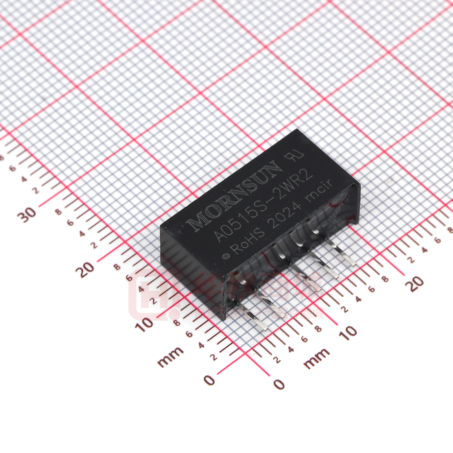

    SIP,19.65x7.05mm
    转换类型:DC-DC 输入电压(DC):4.5V~5.5V 输出电压:±15V 输出电流(最大值):±67mA 输出功率:2W 转换效率:82% 可正负配置 金升阳2W隔离,5v转±15V双路输出,S...
A0515S-2WR2 数据手册
产品特点 z 超小型 SIP 封装 z 效率高达 89% z 功率密度高 z 隔离电压 1500VDC z 工作温度范围:-40℃~+105℃ z 无需外加元件 z 国际标准引脚方式 A_S-2WR2 & B_S-2WR2 系列 2W,定电压输入,隔离非稳压正负双路/单路输出 DC-DC 模块电源 应用范围 A_S-2WR2 & B_S-2WR2 系列产品是专门针 对线路板上分布式电源系统中需要产生一组与输 入电源隔离的电源应用场合而设计。该产品适用 于: 1) 输入电源的电压比较稳定(电压变化 范围 ±10%Vin); 2) 输 入 输 出 之 间 要 求 隔 离 ( 隔 离 电 压 ≤ 1500VDC); 3) 对输出电压稳定度和输出纹波噪声要求不高; 如:纯数字电路,一般低频模拟电路,继电器驱动 电路等。 专利保护 RoHS 产品选型 A0505S-2WR2 额定功率 封装形式 输出电压 输入电压 产品系列 产品型号一览表 输入电压(VDC) 产品型号 标称值 (范围值) 输出 电压 (VDC) 输出电流 (mA) 输入电流 (mA)(Typ.) Max. Min. @满载 @空载 最大容性 反射纹波电流 (mA,Typ.) ① 负载 (µF) 效率 (%, Typ.) @满载 A0503S-2WR2 ±3.3 ±303 ±30 540 74 A0505S-2WR2 ±5 ±200 ±20 500 80 A0512S-2WR2 ±12 ±83 ±8 476 A0515S-2WR2 ±15 ±67 ±7 476 ±24 ±42 ±4 476 3.3 400 40 476 B0505S-2WR2 5 400 40 450 B0512S-2WR2 12 167 17 476 B0515S-2WR2 15 133 13 476 84 B0524S-2WR2 24 83 8 476 84 80 A0524S-2WR2 B0503S-2WR2 5 (4.5-5.5) A1203S-2WR2 ±3.3 ±200 ±20 208 A1205S-2WR2 ±5 ±200 ±20 198 A1212S-2WR2 ±12 ±83 ±8 196 A1215S-2WR2 ±15 ±67 ±7 198 3.3 400 40 198 B1205S-2WR2 5 400 40 198 B1212S-2WR2 12 167 17 198 15 133 13 198 ±15 ±67 ±7 157 ±3.3 ±200 ±20 104 ±5 ±200 ±20 99 ±12 ±83 ±8 99 ±15 ±67 ±7 99 B1203S-2WR2 12 (10.8-13.2) B1215S-2WR2 A1515S-2WR2 15 (13.5-16.5) A2403S-2WR2 A2405S-2WR2 A2412S-2WR2 A2415S-2WR2 24 (21.6-26.4) 该版权及产品最终解释权归广州金升阳科技有限公司所有 100 84 84 84 25 84 89 220 15 100 84 84 85 84 15 84 220 84 84 84 10 100 85 80 8 100 84 84 84 A_S-2WR2 & B_S-2WR2 2013.06.18- A/1 第 1 页 共 5 页 B2403S-2WR2 3.3 400 40 99 84 5 400 40 99 84 12 167 17 99 84 85 B2405S-2WR2 B2412S-2WR2 24 (21.6-26.4) B2415S-2WR2 15 133 13 99 B2424S-2WR2 24 83 8 98 8 15 220 84 注:①正负输出两路容性负载一样。 输入特性 项目 输入冲击电压(1sec. max.) 工作条件 Min. Typ. Max. 5VDC 输入 -0.7 -- 9 12VDC 输入 -0.7 -- 18 15VDC 输入 -0.7 -- 21 24VDC 输入 -0.7 -- 单位 VDC 30 输入滤波器 电容滤波 输出特性 项目 Min. 工作条件 Typ. 输出电压精度 线性电压调节率 负载调节率 Max. 单位 见误差包络曲线图 输入电压变化±1% 3.3VDC 输出 -- -- ±1.5 其他输出 -- -- ±1.2 3.3V 输出 -- 18 -- 5V 输出 -- 12 -- 12V 输出 -- 8 -- 10% 到 100% 负载 温度漂移系数 满载 纹波&噪声* 20MHz 带宽 % 15V 输出 -- 7 -- 24V 输出 -- 6 -- -- -- ±0.03 12V 及以下输出电压 -- 60 -- 15、24V 输出电压 -- 75 -- 输出短路保护 %/°C mVp-p 可持续,自恢复 注:*纹波和噪声的测试方法采用平行线法,具体操作方法参见《DC-DC 产品应用指南》。 一般特性 项目 工作条件 Min. Typ. Max. 单位 绝缘电压 输入-输出,测试时间 1 分钟,漏电流小于 1mA 1500 -- -- VDC 绝缘电阻 输入-输出,绝缘电压 500VDC 1000 -- -- MΩ 隔离电容 输入-输出,100KHz/0.1V -- 20 -- pF 开关频率 100%负载,输入标称电压 -- 100 300 KHz 平均无故障时间 MIL-HDBK-217F@25℃ 3500 -- -- K hours 外壳材料 黑色阻燃耐热塑料(UL94-V0) 重量 -- 2.4 -- 克 Min. Typ. Max. 单位 -- -- 95 -40 -- 105 环境特性 项目 工作条件 存储湿度 无凝结 工作温度 温度≥85℃降额使用(见图 2) % -55 -- 125 工作时外壳温升 Ta=25°C -- 25 -- 引脚耐焊接温度 焊点距离外壳 1.5mm,10 秒 -- -- 300 存储温度 冷却方式 °C 自然空冷 EMC 特性 EMI EMS CISPR22/EN55022 传导骚扰 CISPR22/EN55022 辐射骚扰 静电放电 该版权及产品最终解释权归广州金升阳科技有限公司所有 CLASS B(推荐电路见图 1) CLASS B(推荐电路见图 1) A_S-2WR2 IEC/EN61000-4-2 Contact ±6KV perf. Criteria B B_S-2WR2 IEC/EN61000-4-2 Contact ±8KV perf. Criteria B A_S-2WR2 & B_S-2WR2 2013.06.18- A/1 第 2 页 共 5 页 EMC 解决方案——推荐电路 EMI 典型推荐电路(CLASS B) : LDM Vi n Vi n +Vo EUT C0 GND GND L O AD 参数说明: 输入电压(V) C0 EMI LDM 5/12/15/24 4.7µF /50V 6.8µH -Vo (0 V ) 图1 EMI 测试结果图(推荐电路见图 1) A0512S-2WR2 传导骚扰 Class B 测试效果图(正线) A0512S-2WR2 传导骚扰 Class B 测试效果图(负线) B2415S-2WR2 传导骚扰 Class B 测试效果图(正线) B2415S-2WR2 传导骚扰 Class B 测试效果图(负线) 产品特性曲线 温度曲线图 误差包络曲线图 120 +5% 额定 输出 电压 典型负 载曲线 输出功率 百分比(% ) +10% +2.5% -2.5% 输出电压 精 度 (%) -7.5% 50 70 100 80 60 40 安全工作区 20 0 -40 100 输出电流百分 比(%) 0 5.5 5.4 5.3 5.2 5.1 5.0 4.9 4.8 4.7 105 效率VS输出负载曲线图 (标称输入电压) 效率( % ) 100 95 90 85 80 75 70 65 60 55 50 4.6 85 图2 效率VS输入电压曲线图 (满载) B0505S-2WR2 效率( % ) 40 环境温度(℃) (标称输入电压) 输入电压( V ) 该版权及产品最终解释权归广州金升阳科技有限公司所有 B0505S-2WR2 100 90 80 70 60 50 40 30 20 10 0 10 20 30 40 50 60 70 80 90 100 输出电流百分比( % ) A_S-2WR2 & B_S-2WR2 2013.06.18- A/1 第 3 页 共 5 页 效率VS输出负载曲线图 (标称输入电压) 13.2 13.0 12.8 12.5 12.2 12.0 11.8 11.3 11.2 效率(%) 100 95 90 85 80 75 70 65 60 55 50 11.0 效率(% ) 效率VS输入电压曲线图 (满载) B1212S-2WR2 B1212S-2WR2 100 90 80 70 60 50 40 30 20 10 0 10 20 30 40 50 60 70 80 90 100 输出电流百分比(%) 输入电压( V ) 外观尺寸、建议印刷版图及包装信息 测试方法 输入反射纹波电流: 输入反射纹波电流测量需要在前端接入电感和电容元件来匹配源端阻抗,如下图: 示波器 Lin Cin Lin(4.7µH) 电流 探头 DC DC Load Cin(220µF, ESR < 1.0Ω at 100 KHz) 设计与应用参考 ① 输出负载要求 为了确保该模块能够高效可靠的工作,使用时,其输出最小负载不能小于额定负载的 10%。若您所需功率确实较小,请在输出端并联一个电阻, 建议阻值相当于 10%额定功率,需降额使用。 ② 过载保护 在通常工作条件下,该产品输出电路对于过载情况无保护功能。最简单的方法是在电路中外加一个断路器。 该版权及产品最终解释权归广州金升阳科技有限公司所有 A_S-2WR2 & B_S-2WR2 2013.06.18- A/1 第 4 页 共 5 页 ③ 推荐电路 若要求进一步减少输入输出纹波,可在输入输出端连接一个电容滤波网络,应用电路如图 3 所示。 但应注意选用合适的滤波电容。若电容太大,很可能会造成启动问题。对于每一路输出,在确保安全可靠工作的条件下,推荐容性负载值详见表 1。 正负双路 Vin DC DC Cin GND Cout Cout +Vo 0V -Vo 单路 +Vo Vin DC DC Cin GND Cout 0V 5 (图 3) 推荐容性负载值表 表 1 单路输 双路输出 Cin Cout 出电压 电压 (µF) (µF) (VDC) (VDC) 4.7 3.3/5 10 ±3.3/±5 12 2.2 12 15 2.2 24 1 Vin (VDC) Cout# (µF) 4.7 2.2 ±12 1 15/24 1 ±15/±24 0.47 -- -- -- -- 注:#正负输出两路容性负载一样。对于实际输出功率小于 0.5W 之应用场合,建议不外接电容。 ④ 产品输入或输出端的外接电容建议使用陶瓷电容或者电解电容,不建议使用钽电容,否则会存在一定的失效风险 ⑤ 产品不支持输出并联升功率或热插拔使用 注: 1. 若产品工作于最小要求负载以下,则不能保证产品性能均符合本手册中所有性能指标; 2. 最大容性负载均在输入电压范围、满负载条件下测试; 3. 本文数据除特殊说明外,都是在 Ta=25℃,湿度
