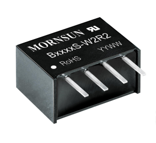

    PM_11.6X6MM_TM
    0.25W,定电压输入,隔离非稳压单路输出
B0303S-W2R2 数据手册
DC/DC 模块电源 B_S-W2R2 系列 0.25W,定电压输入,隔离非稳压单路输出 产品特点  可持续短路保护  工作温度范围: -40℃ to +105℃  小型 SIP 封装  隔离电压 1500VDC  无需外加元件  国际标准引脚方式 CB 专利保护 RoHS  通过 IEC60950, UL60950, EN60950 认证 B_S-W2R2 系列产品是专门针对板上电源系统中需要产生一组与输入电源隔离的电压的应用场合而设计的。该产品适用于: 1. 输入电源的电压比较稳定(电压变化范围±10%Vin); 2. 输入输出之间要求隔离(隔离电压≤1500VDC); 3. 对输出电压稳定度和输出纹波噪声要求不高; 4. 典型应用:纯数字电路场合,一般低频模拟电路场合,继电器驱动电路,数据交换电路场合等。 选型表 输入电压(VDC) 标称值 (范围值) 输出电压 (VDC) 输出电流 (mA) (Max./Min.) 效率 (%,Min./Typ.) @满载 B0303S-W2R2 3.3 (2.97-3.63) 3.3 76/7 68/74 5 50/5 69/75 3.3 76/7 68/74 5 50/5 70/76 12 21/2 71/77 B1205S-W2R2 12 (10.8-13.2) 5 50/5 60/66 B1505S-W2R2 15 (13.5-16.5) 5 50/5 60/66 5 50/5 63/69 9 28/2 60/66 B0305S-W2R2 B0503S-W2R2 5 (4.5-5.5) B0505S-W2R2 B0512S-W2R2 UL/CE/CB 输出 产品型号 认证 B2405S-W2R2 24 (21.6-26.4) B2409S-W2R2 最大容性负载 (µF) 220 输入特性 项目 输入电流(满载/空载) 反射纹波电流* 冲击电压(1sec. max.) Min. Typ. Max. 3.3VDC 输入 -- 103/20 --/40 5VDC 输入 -- 66/15 --/30 12VDC 输入 -- 27/10 --/20 15VDC 输入 -- 25/5 --/15 24VDC 输入 -- 15/4 --/10 3.3V/5V 输入 -- 20 -- 12V/15V/24V 输入 -- 5 -- 3.3VDC 输入 -0.7 -- 5 5VDC 输入 -0.7 -- 9 12VDC 输入 -0.7 -- 18 15VDC 输入 -0.7 -- 21 24VDC 输入 -0.7 -- 工作条件 输入滤波器类型 热插拔 单位 mA mA VDC 30 电容滤波 不支持 注:*反射纹波电流测试方法详见《DC-DC(定压)模块电源应用指南》。 2017.08.15-A/2 第 1 页 共 4 页 该版权及产品最终解释权归广州金升阳科技有限公司所有 DC/DC 模块电源 B_S-W2R2 系列 输出特性 项目 Min. 工作条件 Typ. Max. 单位 见误差包络曲线图(图 1) 输出电压精度 3.3VDC 输出 -- -- ±1.5 其他输出 -- -- ±1.2 3.3VDC 输出 -- 7 15 其他输出 -- 5 10 -- 线性调节率 输入电压变化±1% 负载调节率 10% 到 100% 负载 纹波&噪声* 20MHz 带宽 -- 25 75 mVp-p 温度漂移系数 100%负载 -- ±0.02 -- %/℃ 短路保护 % 可持续短路,自恢复 注:*纹波和噪声的测试方法采用平行线测试法,具体操作方法参见《DC-DC(定压)模块电源应用指南》。 通用特性 Min. Typ. Max. 项目 工作条件 绝缘电压 输入-输出,测试时间 1 分钟,漏电流小于 1mA 1500 -- -- VDC 绝缘电阻 输入-输出,绝缘电压 500VDC 1000 -- -- MΩ 隔离电容 输入-输出,100KHz/0.1V -- 20 -- pF 工作温度 温度≥85℃降额使用,(见图 2) -40 -- 105 -55 -- 125 存储温度 单位 ℃ 工作时外壳温升 Ta=25℃ -- 5 -- 引脚耐焊接温度 焊点距离外壳 1.5mm,10 秒 -- -- 300 存储湿度 无凝结 -- -- 95 %RH 开关频率 100%负载,标称输入电压 50 -- 500 KHz 平均无故障时间(MTBF) MIL-HDBK-217F@25℃ 3500 -- -- K hours 物理特性 外壳材料 黑色阻燃耐热塑料(UL94 V-0) 封装尺寸 11.60*6.00*10.16 mm 重量 1.2g(Typ.) 冷却方式 自然空冷 EMC 特性 EMI EMS 传导骚扰 CISPR32/EN55032 CLASS B(推荐电路见图 4) 辐射骚扰 CISPR32/EN55032 CLASS B(推荐电路见图 4) 静电放电 IEC/EN61000-4-2 Contact ±8KV perf. Criteria B 产品特性曲线 温度降额曲线 误差包络曲线图 +15% 输出电压精度 100 Max . +2.5% Ty p . +2.5% 0 -2.5% M in. -5% -7.5% -10% 10% 20% 40% 60% 输出电流百分比 (标 称 输 入 电 压) 图1 输 出 功 率 百 分 比(% ) 120 +10% 80% 100% 80 60 40 安全工作区 20 0 -40 0 40 环 境 温 度(℃) 85 105 图2 2017.08.15-A/2 第 2 页 共 4 页 该版权及产品最终解释权归广州金升阳科技有限公司所有 DC/DC 模块电源 B_S-W2R2 系列 设计参考 1. 典型应用 若要求进一步减少输入输出纹波,可在输入输出端连接一个电容滤波网络,应用电路如图 3 所示。 但应注意选用合适的滤波电容。若电容太大,很可能会造成启动问题。对于每一路输出,在确保安全可靠工作的条件下,推荐容性负载值详见表 1。 推荐容性负载值表 (表 1) +Vo Vin GND DC DC Cin Cout Vin(VDC) Cin(µF) Vo (VDC) Cout(µF) 3.3/5 4.7 3.3/5 10 12/15 2.2 9 4.7 24 1 12 2.2 0V 图3 2. EMC 典型推荐电路 LDM Vin Vin C1 GND +Vo DC/DC GND 输入电压(VDC) C2 LOAD 0V EMI 3.3/5/12/15/24 C1 4.7µF /50V C2 参考图 3 中 Cout 参数 LDM 6.8µH 图4 3. 输出负载要求 为了确保该模块能够高效可靠的工作,使用时,其输出最小负载不能小于额定负载的 10%。若您所需功率确实较小,请在输出端并联一个电阻(电阻消 耗功率与实际使用功率之和大于等于 10%的额定功率) 4. 更多信息,请参考 DC-DC 应用笔记 www.mornsun.cn 2017.08.15-A/2 第 3 页 共 4 页 该版权及产品最终解释权归广州金升阳科技有限公司所有 DC/DC 模块电源 B_S-W2R2 系列 外观尺寸、建议印刷版图 10.16 [0.400] 0.50 [0.020] 第三角投影 前视图 1 2 3 4 4.10 [0.161] ∅1.00 [ ∅0.039] 注:栅格距离 2.54*2.54mm 7.62 [0.300] 0.50 [0.020] 2.54 [0.100] 0.90 [0.035] 0.30 [0.012] 1 2 3 底视图 4 引脚方式 6.00 [0.236] 引脚 功能 1 GND 2 Vin 11.60 [0.457] 注: 尺寸单位:mm[inch] 端子截面公差:±0.10[±0.004] 未标注之公差:±0.25[±0.010] 3 0V 4 +Vo 1100000301-B0 注: 1. 包装信息请参见《产品出货包装信息》,包装包编号:58200003; 2. 若产品工作于最小要求负载以下,则不能保证产品性能均符合本手册中所有性能指标; 3. 最大容性负载均在输入电压范围、满负载条件下测试; 4. 除特殊说明外,本手册所有指标都在 Ta=25℃,湿度
