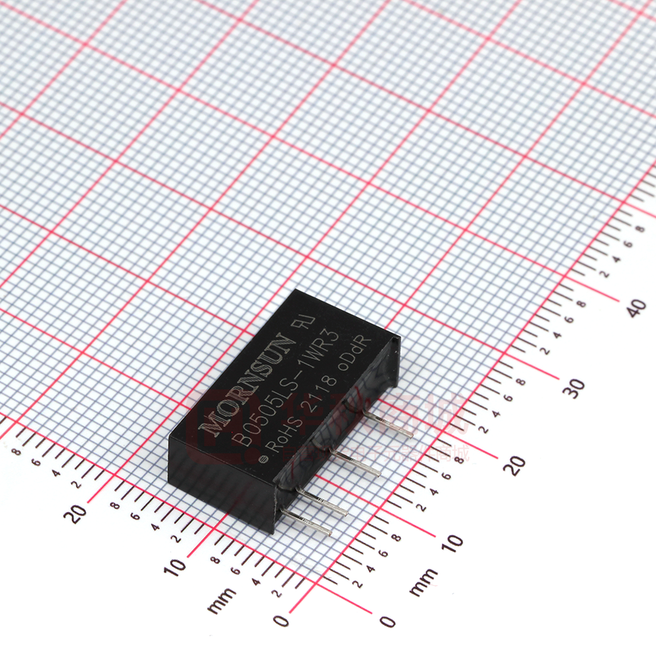

DC/DC 模块电源
A05_S-1WR3 & B05_LS-1WR3 系列
1W,定电压输入,隔离非稳压正负双路/单路输出
产品特点
可持续短路保护
空载输入电流低至 5mA
工作温度范围:-40℃ to +105℃
效率高达 85%
隔离电压 1500VDC
国际标准引脚方式
SIP 封装
通过 IEC62368, UL62368, EN62368 认证
CB 专利保护 RoHS
A05_S-1WR3 & B05_LS-1WR3 系列产品是专门针对线路板上分布式电源系统中需要产生一组(两组)与输入电源隔离的电源的应用场合
