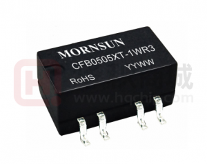

### 物料型号 - B0503(X)T-W2 - B0505(X)T-W2 - B0509(X)T-W2 - B0512(X)T-W2 - B0515(X)T-W2 - B1205(X)T-W2 - B1209(X)T-W2 - B1212(X)T-W2 - B1215(X)T-W2 - B2405(X)T-W2 - B2409(X)T-W2 - B2412(X)T-W2 - B2415(X)T-W2
### 器件简介 Mornsun品牌的工业级DCDC转换器,B_(X)T-W2系列,0.25W,固定输入,隔离和非调节单输出,SMD封装DC-DC转换器。具有多国专利保护和RoHS合规性。
### 引脚分配 | 引脚 | 功能(T) | 功能(XT) | | --- | --- | --- | | 1 | GND | GND | | 2 | Vin | Vin | | 4 | OV | OV | | 5 | +Vo | +Vo | | 3, 6, 7 | NC | 无引脚 | | 8 | NC | NC |
### 参数特性 - 单电压输出 - SMD封装风格,无需散热器 - 1KVDC隔离 - 温度范围:-40°C至+85°C - 内部SMD结构,无需外部组件 - 行业标准引脚排列 - RoHS合规
### 功能详解 B_(X)T-W2系列专为分布式电源系统中隔离输入电源的极性电源组设计。该系列产品适用于: 1. 输入电源电压固定(电压变化≤±10%); 2. 输入和输出之间需要隔离(隔离电压≤1000VDC); 3. 对输出电压和输出纹波噪声的调节要求不高。
### 应用信息 适用于纯数字电路、普通低频模拟电路和IGBT功率器件驱动电路。
### 封装信息 - 封装风格:SMD - 引脚部分:0.600.25mm(0.0240.010inch) - 引脚部分公差:0.10mm(0.004inch) - 一般公差:0.15mm(0.006inch)
