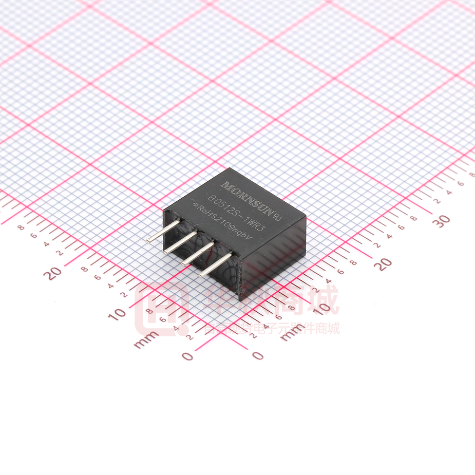

B0512S-1WR3
B0512S-1WR3
    MORNSUN(金升阳)
    插件,11.6x6mm
    转换类型:DC-DC 输入电压(DC):4.5V~5.5V 输出电压:12V 输出电流(最大值):84mA 输出功率:1W 转换效率:83% B0512S-1WR3,定电压输入,隔离非稳压单路输出
B0512S-1WR3 数据手册
DC/DC 模块电源 A05_S-1WR3 & B05_LS-1WR3 系列 1W,定电压输入,隔离非稳压正负双路/单路输出 产品特点  可持续短路保护  空载输入电流低至 5mA  工作温度范围:-40℃ to +105℃  效率高达 83%  隔离电压 1500VDC  国际标准引脚方式  SIP 封装  符合 UL62368, EN62368 认证(认证中) 专利保护 RoHS A05_S-1WR3 & B05_LS-1WR3 系列产品是专门针对线路板上分布式电源系统中需要产生一组(两组)与输入电源隔离的电源的应用场合 而设计的。该产品适用于:纯数字电路,一般低频模拟电路,继电器驱动电路,数据交换电路等。 选型表 输出 输入电压(VDC) 认证 UL/CE (认证中) 输出电压 (VDC) 输出电流 (mA) (Max./Min.) 效率 (%, Min./Typ.) @满载 最大容性负载* (µF) A0505S-1WR3 ±5 ±100/±10 78/82 1200 A0509S-1WR3 ±9 ±56/±6 79/83 470 A0512S-1WR3 ±12 ±42/±5 79/83 220 A0515S-1WR3 ±15 ±34/±4 79/83 220 产品型号 B0505LS-1WR3 标称值 (范围值) 5 (4.5-5.5) 5 200/20 78/82 2400 B0509LS-1WR3 9 111/12 79/83 1000 B0512LS-1WR3 12 84/9 79/83 560 B0515LS-1WR3 15 67/7 79/83 560 注:*正负输出两路容性负载一样。 输入特性 项目 输入电流(满载/空载) Min. Typ. Max. 5VDC 输出 -- 244/5 257/10 9VDC/12VDC 输出 -- 241/12 254/20 15VDC 输出 -- 241/18 254/30 -- 15 -- 5VDC 输入 -0.7 -- 9 工作条件 反射纹波电流* 冲击电压(1sec. max.) 输入滤波器类型 单位 mA VDC 电容滤波 热插拔 不支持 注:*反射纹波电流测试方法详见《DC-DC(定压)模块电源应用指南》。 输出特性 项目 Min. 工作条件 负载调节率 Max. 单位 见误差包络曲线图(图 1) 输出电压精度 线性调节率 Typ. -- -- 1.2 5VDC 输出 -- 10 15 9VDC 输出 -- 8 10 12VDC 输出 -- 7 10 15VDC 输出 -- 6 10 输入电压变化±1% 10% -100% 负载 %/% % 2017.08.18-A/0 第 1 页 共 4 页 该版权及产品最终解释权归广州金升阳科技有限公司所有 DC/DC 模块电源 A05_S-1WR3 & B05_LS-1WR3 系列 纹波&噪声* 20MHz 带宽 -- 30 75 mVp-p 温度漂移系数 100% 负载 -- ±0.02 -- %/℃ 短路保护 可持续,自恢复 注:*纹波和噪声的测试方法采用平行线测试法,具体操作方法参见《DC-DC(定压)模块电源应用指南》。 通用特性 Min. Typ. Max. 项目 工作条件 绝缘电压 输入-输出,测试时间 1 分钟,漏电流小于 1mA 1500 -- -- VDC 绝缘电阻 输入-输出,绝缘电压 500VDC 1000 -- -- MΩ 隔离电容 输入-输出,100KHz/0.1V -- 20 -- pF 工作温度 温度≥85℃降额使用,(见图 2) -40 -- 105 -55 -- 125 存储温度 工作时外壳温升 Ta=25℃ -- 15 -- 引脚耐焊接温度 焊点距离外壳 1.5mm,10 秒 -- -- 300 存储湿度 无凝结 -- -- 开关频率 100% 负载,标称输入电压 -- 270 平均无故障时间(MTBF) MIL-HDBK-217F@25℃ 3500 -- 单位 ℃ 95 %RH -- KHz -- K hours 物理特性 外壳材料 黑色阻燃耐热塑料(UL94 V-0) 封装尺寸 19.65*6.00*10.16mm 重量 2.1g(Typ.) 冷却方式 自然空冷 EMC 特性 EMI EMS 传导骚扰 CISPR32/EN55032 CLASS B(推荐电路见图 4) 辐射骚扰 CISPR32/EN55032 CLASS B(推荐电路见图 4) 静电放电 IEC/EN61000-4-2 Air ±8kV , Contact ±6kV,perf. Criteria B 产品特性曲线 温度降额曲线图 输出 功 率百 分 比(%) 1 20 1 00 80 60 安全工作区 40 20 0 -4 0 图1 0 40 85 环 境 温 度( ℃) 1 05 图2 2017.08.18-A/0 第 2 页 共 4 页 该版权及产品最终解释权归广州金升阳科技有限公司所有 DC/DC 模块电源 A05_S-1WR3 & B05_LS-1WR3 系列 设计参考 1. 典型应用 若要求进一步减少输入输出纹波,可在输入输出端连接一个电容滤波网络,应用电路如图 3 所示。 但应注意选用合适的滤波电容。若电容太大,很可能会造成启动问题。对于每一路输出,在确保安全可靠工作的条件下,推荐容性负载值详见表 1。 正负双路 Vin GND Cin DC DC Cout Cout +Vo 推荐容性负载值表 (表 1) 0V -Vo Vin (VDC) Cin (µF) 单路输出电压 (VDC) Cout (µF) 5 4.7 5 10 ±5 +Vo -- -- 9/12 2.2 ±9/±12 1 -- -- 15 1 ±15 0.47 单路 Vin GND Cin DC DC Cout 双路输出电压 Cout (µF) (VDC) 4.7 0V 图3 2. EMC 解决方案——推荐电路 图4 2017.08.18-A/0 第 3 页 共 4 页 该版权及产品最终解释权归广州金升阳科技有限公司所有 DC/DC 模块电源 A05_S-1WR3 & B05_LS-1WR3 系列 EMC 推荐电路参数值表 (表 2) 5/9 12/15 C1/C2 4.7µF /25V 4.7µF /25V CY -- 1nF/4KVDC VISHAY HGZ102MBP TDK CD45-E2GA102M-GKA 输出电压(VDC) 输入 电压 5VDC EMI 参考表 1 中 Cout 参数 C3 LDM 6.8µH 6.8µH 注:若实际使用过程中,对 EMI 要求很高,建议添加 CY 电容。 3. 更多信息,请参考 DC-DC 应用笔记 www.mornsun.cn 外观尺寸、建议印刷版图 注: 1. 包装信息请参见《产品出货包装信息》,包装包编号:58200001; 2. 若产品工作于最小要求负载以下,则不能保证产品性能均符合本手册中所有性能指标; 3. 最大容性负载均在输入电压范围、满负载条件下测试; 4. 除特殊说明外,本手册所有指标都在 Ta=25℃,湿度
