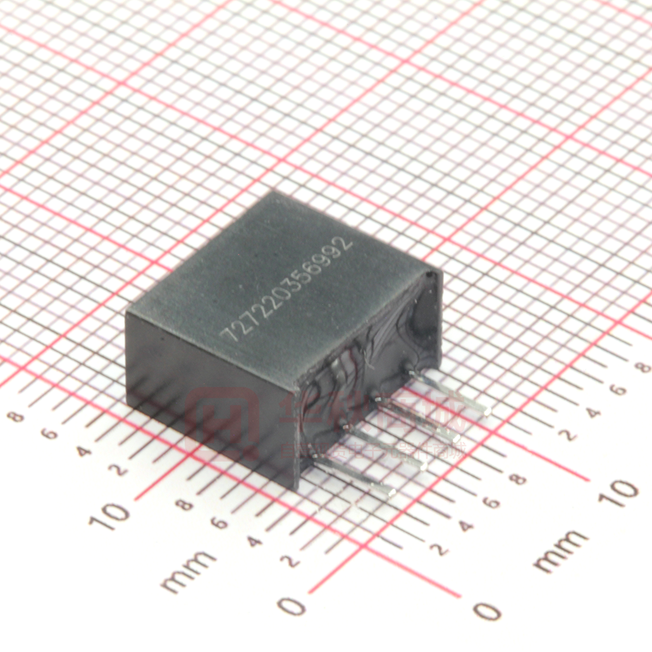

物理特性
外壳材料
黑色阻燃耐热塑料(UL94 V-0)
封装尺寸
11.60*6.00*10.16mm
重量
1.3g(Typ.)
冷却方式
自然空冷
