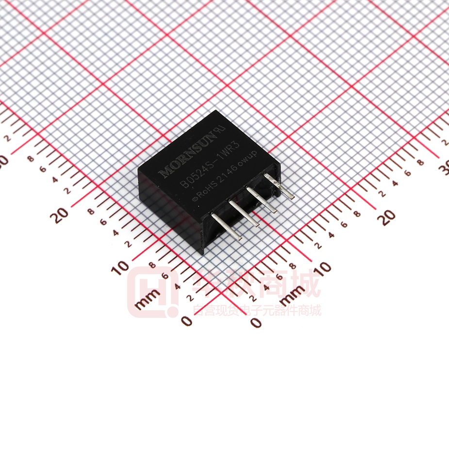

    电压输出的组数:1 最大输入电压:5.5V 输出电压:24V 输出电流(最大值/满载):42mA 1W,定电压输入,隔离非稳压单路输出
B0524S-1WR3 数据手册
DC/DC 模块电源 B_S-1WR3 系列 1W,定电压输入,隔离非稳压单路输出 产品特点  可持续短路保护  空载输入电流低至 5mA  工作温度范围:-40℃ to +105℃  效率高达 85%  隔离电压 1500VDC/min, 3000VDC/1s  国际标准引脚方式  小型 SIP 封装  通过 UL62368, EN62368 认证 专利保护 RoHS B_S-1WR3 系列产品是专门针对线路板上分布式电源系统中需要产生一组与输入电源隔离的电源的应用场合而设计的。该产品适用于: 纯数字电路,一般低频模拟电路,继电器驱动电路,数据交换电路等。 选型表 输出 输入电压(VDC) 认证 UL/CE 输出电压 (VDC) 输出电流 (mA) (Max./MIn.) 效率 (%, Min./Typ.) @满载 最大容性负载 (µF) B0503S-1WR3 3.3 303/30 70/74 2400 B0505S-1WR3 5 200/20 78/82 2400 产品型号 标称值 (范围值) B0509S-1WR3 9 111/12 79/83 1000 12 84/9 79/83 560 B0515S-1WR3 15 67/7 79/83 560 B0524S-1WR3 24 42/4 81/85 220 5 (4.5-5.5) B0512S-1WR3 输入特性 项目 输入电流(满载/空载) Min. Typ. Max. 3.3VDC/5VDC 输出 -- 270/5 286/10 9VDC/12VDC 输出 -- 241/12 254/20 15VDC/24VDC 输出 -- 241/18 254/30 -- 15 -- -0.7 -- 9 工作条件 反射纹波电流* 输入冲击电压(1sec. max.) 输入滤波器 单位 mA VDC 电容滤波 热插拔 不支持 注:*反射纹波电流测试方法详见《DC-DC(定压)模块电源应用指南》。 输出特性 项目 Min. 工作条件 负载调节率 纹波&噪声* Max. 单位 见误差包络曲线图(图 1) 输出电压精度 线性调节率 Typ. 输入电压变化±1% 10% 到 100% 负载 20MHz 带宽 3.3VDC 输出 -- -- 1.5 其他输出 -- -- 1.2 3.3VDC 输出 -- 15 20 5VDC 输出 -- 10 15 9VDC 输出 -- 8 10 12VDC 输出 -- 7 10 15VDC 输出 -- 6 10 24VDC 输出 -- 5 10 其他输出 -- 30 75 24VDC 输出 -- 50 100 2018.06.29-A/2 %/% % mVp-p 第 1 页 共 5 页 该版权及产品最终解释权归广州金升阳科技有限公司所有 DC/DC 模块电源 B_S-1WR3 系列 温度漂移系数 100% 负载 -- 输出短路保护 ±0.02 %/℃ -- 可持续,自恢复 注:*纹波和噪声的测试方法采用平行线测试法,具体操作方法参见《DC-DC(定压)模块电源应用指南》。 通用特性 工作条件 Min. Typ. Max. 输入-输出,测试时间 1 分钟,漏电流小于 1mA 1500 -- -- 输入-输出,测试时间 1 秒,漏电流小于 1mA 3000 -- -- 绝缘电阻 输入-输出,绝缘电压 500VDC 1000 -- -- MΩ 隔离电容 输入-输出,100KHz/0.1V -- 20 -- pF 工作温度 温度≥85℃降额使用,(见图 2) -40 -- 105 -55 -- 125 3.3VDC 输出 -- 25 -- 其他输出 项目 绝缘电压 存储温度 单位 VDC ℃ 工作时外壳温升 Ta=25℃ -- 15 -- 引脚耐焊接温度 焊点距离外壳 1.5mm,10 秒 -- -- 300 存储湿度 无凝结 -- -- 95 开关频率 100%负载,标称输入电压 -- 270 -- KHz 平均无故障时间(MTBF) MIL-HDBK-217F@25℃ 3500 -- -- K hours %RH 物理特性 外壳材料 黑色阻燃耐热塑料(UL94 V-0) 封装尺寸 11.60*6.00*10.16mm 重量 1.3g(Typ.) 冷却方式 自然空冷 EMC 特性 EMI EMS 传导骚扰 CISPR32/EN55032 CLASS B(推荐电路见图 4) 辐射骚扰 CISPR32/EN55032 CLASS B(推荐电路见图 4) 静电放电 IEC/EN61000-4-2 Air ±8kV , Contact ±4kV perf. Criteria B 产品特性曲线 3.3VDC 输出 其他输出 图1 2018.06.29-A/2 第 2 页 共 5 页 该版权及产品最终解释权归广州金升阳科技有限公司所有 DC/DC 模块电源 B_S-1WR3 系列 温度降额曲线图 输出 功 率百 分 比(%) 1 20 1 00 80 60 40 安全工作区 20 0 -4 0 0 40 85 环 境 温 度( ℃) 1 05 图2 设计参考 1. 典型应用 若要求进一步减少输入输出纹波,可在输入输出端连接一个电容滤波网络,应用电路如图 3 所示。 但应注意选用合适的滤波电容。若电容太大,很可能会造成启动问题。对于每一路输出,在确保安全可靠工作的条件下,推荐容性负载值详见表 1。 推荐容性负载值表 (表 1) Vin Cin Vout Cout +Vo Vin (VDC) (µF) (VDC) (µF) GND Cin DC DC 图3 Cout 0V 5 4.7 3.3/5 10 --- -- 9/12 2.2 -- 15/24 1 2018.06.29-A/2 第 3 页 共 5 页 该版权及产品最终解释权归广州金升阳科技有限公司所有 DC/DC 模块电源 B_S-1WR3 系列 2. EMC 解决方案——推荐电路 图4 EMC 推荐电路参数值表 (表 2) 3.3/5/9 12/15/24 C1/C2 4.7µF /25V 4.7µF /25V CY -- 1nF/4KVDC VISHAY HGZ102MBP TDK CD45-E2GA102M-GKA 输出电压(VDC) 输入 电压 5VDC EMI 参考表 1 中 Cout 参数 C3 LDM 6.8µH 6.8µH 注:若实际使用过程中,对 EMI 要求很高,建议添加 CY 电容。 3. 更多信息,请参考 DC-DC 应用笔记 www.mornsun.cn 外观尺寸、建议印刷版图 2018.06.29-A/2 第 4 页 共 5 页 该版权及产品最终解释权归广州金升阳科技有限公司所有 DC/DC 模块电源 B_S-1WR3 系列 注: 1. 包装信息请参见《产品出货包装信息》,包装包编号:58200003; 2. 若产品工作于最小要求负载以下,则不能保证产品性能均符合本手册中所有性能指标; 3. 最大容性负载均在输入电压范围、满负载条件下测试; 4. 除特殊说明外,本手册所有指标都在 Ta=25℃,湿度
