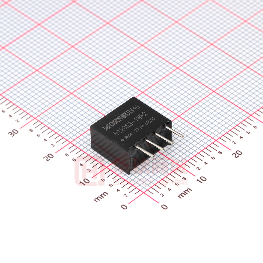

    转换类型:DC-DC 输入电压(DC):10.8V~13.2V 输出电压:5V 输出电流(最大值):200mA 输出功率:1W 转换效率:80% B1205S-1WR2-DC/DC模块,输入范围:10...
B1205S-1WR2 数据手册
DC/DC 模块电源 B_S-1WR2 & B_D-1WR2 系列 1W,定电压输入,隔离非稳压 单路输出 产品特点       可持续短路保护 工作温度范围: -40℃~+105℃ 转化效率高达 80% 小型 SIP /DIP 封装,国际标准引脚方式 隔离电压 1500VDC 符合 EN60950,UL60950 认证标准 专利保护 RoHS B_S-1WR2 & B_D-1WR2 系列产品是专门针对板上电源系统中需要产生一组与输入电源隔离的电压的应用场合而设计的。该产品适用 于: 1. 输入电源的电压比较稳定(电压变化范围±10%Vin); 2. 输入输出之间要求隔离(隔离电压≤1500VDC); 3. 对输出电压稳定度和输出纹波噪声要求不高; 4. 典型应用:纯数字电路场合,一般低频模拟电路场合,继电器驱动电路,数据交换电路场合等。 选型表 输出 输入电压(VDC) 输出电压 (VDC) 输出电流 (mA) (Max./Min.) 效率 (%,Min./Typ.) @满载 B0303S-1WR2 3.3 303/30 68/72 B0305S-1WR2 5 200/20 72/76 认证 产品型号 -UL/CE B0312S-1WR2 UL/CE 12 84/9 76/80 303/30 68/72 B0305D-1WR2 5 200/20 72/76 B0503S-1WR2 3.3 303/30 68/72 B0505S-1WR2 5 200/20 76/80 B0509S-1WR2 9 111/12 76/80 B0512S-1WR2 12 84/9 76/80 B0515S-1WR2 15 67/7 76/80 B0524S-1WR2 -- UL/CE -- UL/CE 24 42/4 76/80 3.3 303/30 68/72 B0505D-1WR2 5 200/20 76/80 B0509D-1WR2 9 111/12 76/80 B0512D-1WR2 12 84/9 76/80 B0515D-1WR2 15 67/7 76/80 B0524D-1WR2 24 42/4 76/80 B1203S-1WR2 3.3 303/30 68/72 B1205S-1WR2 5 200/20 76/80 B1209S-1WR2 9 111/12 76/80 B1212S-1WR2 12 84/9 76/80 B1215S-1WR2 15 67/7 76/80 24 42/4 76/80 3.3 303/30 68/72 B1205D-1WR2 5 200/20 76/80 B1209D-1WR2 9 111/12 76/80 B1212D-1WR2 12 84/9 76/80 B1215D-1WR2 15 67/7 76/80 B0503D-1WR2 B1224S-1WR2 -- UL/CE 3.3 (2.97-3.63) 3.3 B0303D-1WR2 -- 标称值 (范围值) B1203D-1WR2 5 (4.5-5.5) 12 (10.8-13.2) 最大容性负载 (µF) 220 2015.09.21-A/4 第 1 页 共 6 页 该版权及产品最终解释权归广州金升阳科技有限公司所有 DC/DC 模块电源 B_S-1WR2 & B_D-1WR2 系列 B1505S-1WR2 5 200/20 76/80 B1512S-1WR2 12 84/9 76/80 15 67/7 76/80 5 200/20 76/80 B1509D-1WR2 9 111/12 76/80 B1515D-1WR2 15 67/7 76/80 B2403S-1WR2 3.3 303/30 68/72 B2405S-1WR2 5 200/20 76/80 B2409S-1WR2 9 111/12 76/80 B2412S-1WR2 12 84/9 76/80 B2415S-1WR2 15 67/7 76/80 24 42/4 76/80 3.3 303/30 68/72 5 200/20 76/80 B2409D-1WR2 9 111/12 76/80 B2412D-1WR2 12 84/9 76/80 B2415D-1WR2 15 67/7 76/80 B2424D-1WR2 24 42/4 76/80 B1515S-1WR2 -- UL/CE 15 (13.5-16.5) B1505D-1WR2 B2424S-1WR2 -- 24 (21.6-26.4) B2403D-1WR2 B2405D-1WR2 UL/CE 220 输入特性 项目 Min. Typ. Max. 3.3VDC 输入 -- 404/30 --/70 5VDC 输入 -- 277/20 --/60 12VDC 输入 -- 115/15 --/50 15VDC 输入 -- 83/10 --/35 24VDC 输入 -- 57/17 --/30 -- 15 -- 3.3VDC 输入 -0.7 -- 5 5VDC 输入 -0.7 -- 9 12VDC 输入 -0.7 -- 18 15VDC 输入 -0.7 -- 21 24VDC 输入 -0.7 -- 工作条件 输入电流(满载/空载) 反射纹波电流 冲击电压(1sec. max.) 输入滤波器类型 单位 mA mA VDC 30 电容滤波 热插拔 不支持 输出特性 项目 Min. 工作条件 负载调节率 Max. 单位 见误差包络曲线图(图 1) 输出电压精度 线性调节率 Typ. 输入电压变化±1% 10% 到 100% 负载 3.3VDC 输出 -- -- ±1.5 其他输出 -- -- ±1.2 3.3VDC 输出 -- 18 -- 5VDC 输出 -- 12 -- 9VDC 输出 -- 8 -- 12VDC 输出 -- 7 -- 15VDC 输出 -- 6 -- 24VDC 输出 -- 5 -- -- % 纹波&噪声* 20MHz 带宽 -- 60 150 mVp-p 温度漂移系数 满载 -- -- ±0.03 %/℃ B24xxS-1WR2/ B24xxD-1WR2/B0524S-1WR2/ B0524D-1WR2 -- -- 1 s 短路保护** 其他 可持续,自恢复 注:*纹波和噪声的测试方法采用平行线测试法,具体操作方法参见《DC-DC 模块电源应用指南》; **对于 B24xxS-1WR2/ B24xxD-1WR2 系列,B0524S-1WR2/B0524D-1WR2 型号的产品,短路时间超过 1 秒时务必切断输入电源。 2015.09.21-A/4 第 2 页 共 6 页 该版权及产品最终解释权归广州金升阳科技有限公司所有 DC/DC 模块电源 B_S-1WR2 & B_D-1WR2 系列 通用特性 Min. Typ. Max. 项目 工作条件 绝缘电压 输入-输出,测试时间 1 分钟,漏电流小于 1mA 1500 -- -- VDC 绝缘电阻 输入-输出,绝缘电压 500VDC 1000 -- -- MΩ 隔离电容 输入-输出,100KHz/0.1V -- 20 -- pF 工作温度 温度≥85℃降额使用, (见图 2) -40 -- 105 -55 -- 125 存储温度 单位 ℃ 工作时外壳温升 Ta=25℃,输入标称,输出满载 -- 25 -- 引脚耐焊接温度 焊点距离外壳 1.5mm,10 秒 -- -- 300 存储湿度 无凝结 -- -- 95 %RH 开关频率 满载,标称输入电压 -- 100 -- KHz 平均无故障时间(MTBF) MIL-HDFK-217F@25℃ 3500 -- -- K hours 物理特性 外壳材料 黑色阻燃耐热塑料(UL94-V0) 封装尺寸 重量 B_S-1WR2 系列 11.60*6.00*10.16 mm B_D-1WR2 系列 12.70*10.16*8.20 mm B_S-1WR2 系列 1.3g(Typ.) B_D-1WR2 系列 1.8g(Typ.) 冷却方式 自然空冷 EMC 特性 EMI EMS 传导骚扰 CISPR22/EN55022 CLASS B(推荐电路见图 4) 辐射骚扰 CISPR22/EN55022 CLASS B(推荐电路见图 4) 静电放电 IEC/EN61000-4-2 Contact ±8KV perf. Criteria B 产品特性曲线 3.3VDC 输出 +15% Max . +5% +10% +1.0% 0 Ty p . -5% -7.5% M in. -10% -15% 10% 20% 40% 60% 80% Max . +5% Ty p . 0 +2.5% M in. -5% -2.5% -7.5% -10% -15% 10% 20% 100% 40% 60% 80% 100% 输出电流百分比 (标 称 输 入 电 压) 输出电流百分比 (标 称 输 入 电 压) 图1 温度降额曲线图 120 输出功率百分比(%) 输出电压精度 误差包络曲线图 误差包络曲线图 输出电压精度 +10% 其他输出 100 80 60 安全工作区 40 20 0 -40 0 40 85 105 环境温度(℃) 图2 2015.09.21-A/4 第 3 页 共 6 页 该版权及产品最终解释权归广州金升阳科技有限公司所有 DC/DC 模块电源 B_S-1WR2 & B_D-1WR2 系列 设计参考 1. 典型应用 若要求进一步减小输入输出纹波,可在输入输出端连接一个电容滤波网络,应用电路如图 3 所示。 但应注意选用合适的滤波电容。若电容太大,很可能会造成启动问题。对于每一路输出,在确保安全可靠工作的条件下,推荐容性负载值详见表 1。 推荐容性负载值表 (表 1) +Vo Vin GND DC DC Cin Vin(VDC) Cin(µF) Vo (VDC) Cout(µF) 3.3/5 4.7 3.3/5 10 12 2.2 9 4.7 15 2.2 12 2.2 24 1 15 1 -- -- 24 0.47 Cout 0V 图3 2. EMC 典型推荐电路 LDM Vin Vin C1 GND DC/DC GND 输入电压(VDC) +Vo C2 LOAD EMI 3.3/5/12/15/24 C1 4.7µF /50V C2 参考图 3 中 Cout 参数 LDM 6.8µH 0V 图4 3. 输出负载要求 为了确保该模块能够高效可靠的工作,使用时,其输出最小负载不能小于额定负载的10%。若您所需功率确实较小,请在输出端并联一个电阻(电阻 消耗功率与实用功率之和大于等于10%的额定功率) 4. 更多信息,请参考 DC-DC 应用笔记 www.mornsun.cn 2015.09.21-A/4 第 4 页 共 6 页 该版权及产品最终解释权归广州金升阳科技有限公司所有 DC/DC 模块电源 B_S-1WR2 & B_D-1WR2 系列 外观尺寸、建议印刷版图 B_S-1WR2 10.16 [0.400] 0.50 [0.020] 第三角投影 前视图 1 2 3 4 4.10 [0.161] ∅1.00 [∅0.039] 注:栅格距离 2.54*2.54mm 7.62 [0.300] 0.50 [0.020] 2.54 [0.100] 0.90 [0.035] 1 0.30 [0.012] 2 3 引脚方式 4 6.00 [0.236] 底视图 引脚 功能 1 GND 2 3 Vin 0V 4 +Vo 11.60 [0.457] 注: 尺寸单位:mm[inch] 端子截面公差:±0.10[±0.004] 未标注之公差:±0.25[±0.010] 1100000301-B0 外观尺寸、建议印刷版图 B_D-1WR2 第三角投影 4.10 [0.161] 7.70 [0.303] 8.20 [0.323] ∅1.00 [∅0.039] 前视图 7 5 4 1 0.30 [0.012] 注:栅格距离为2.54*2.54mm 12.70 [0.500] 4 1 底视图 7 ∅1.00 [∅0.039] 5 10.16 [0.400] 7.62 [0.300] 7.62 [0.300] 5.10 [0.201] 0.50 [0.020] 5.08 [0.200] 注: 尺寸单位:mm[inch] 端子截面公差:±0.10[±0.004] 未标注之公差:±0.25[±0.010] 引脚方式 引脚 功能 1 GND 4 Vin 5 +Vo 7 0V 1100000501-B0 2015.09.21-A/4 第 5 页 共 6 页 该版权及产品最终解释权归广州金升阳科技有限公司所有 DC/DC 模块电源 B_S-1WR2 & B_D-1WR2 系列 注: ,包装包编号:58200003(B_S-1WR2),58200011(B_D-1WR2); 1. 包装信息请参见《产品出货包装信息》 2. 若产品工作于最小要求负载以下,则不能保证产品性能均符合本手册中所有性能指标; 3. 最大容性负载均在输入电压范围、满负载条件下测试; 4. 本文数据除特殊说明外,都是在 Ta=25℃,湿度
