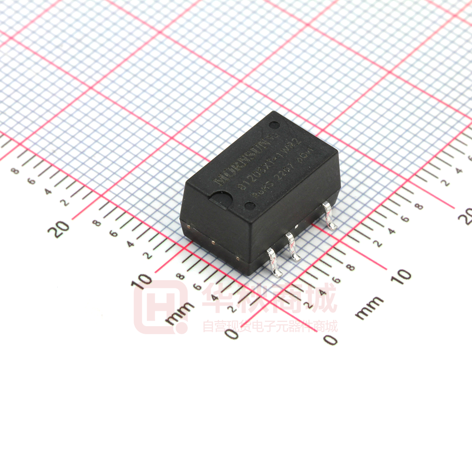

    SMD,12.7x8.3mm
    转换类型:DC-DC 输入电压(DC):10.8V~13.2V 输出电压:5V 输出电流(最大值):200mA 输出功率:1W 转换效率:80% DC-DC模块,输入范围:10.8V~13.2V,单组...
B1205XT-1WR2 数据手册
DC/DC 模块电源 B_XT-1WR2 系列 1W,定电压输入,隔离非稳压单路输出 产品特点  可持续短路保护  工作温度范围: -40℃~+105℃  小型 SMD 封装  隔离电压 1500VDC  内部贴片化设计  无需外加元件 专利保护 RoHS  国际标准引脚方式 B_XT-1WR2 系列产品是专门针对板上电源系统中需要产生一组与输入电源隔离的电压的应用场合而设计的。该产品适用于: 1. 输入电源的电压比较稳定(电压变化范围±10%Vin); 2. 输入输出之间要求隔离(隔离电压≤1500VDC); 3. 对输出电压稳定度和输出纹波噪声要求不高; 4. 典型应用:纯数字电路场合,一般低频模拟电路场合,继电器驱动电路场合等。 选型表 输入电压(VDC) 输出 输出电压 (VDC) 输出电流 (mA) (Max./Min.) 效率(%, Min./Typ.) @满载 B0303XT-1WR2 3.3 303/30 65/69 UL/CE B0305XT-1WR2 5 200/20 70/74 -- B0309XT-1WR2 9 111/12 76/80 认证 产品型号 CE B0312XT-1WR2 CE 12 84/9 76/80 15 67/7 76/80 B0324XT-1WR2 24 42/4 76/80 B0503XT-1WR2 3.3 303/30 68/72 B0505XT-1WR2 5 200/20 76/80 6 167/17 76/80 B0509XT-1WR2 B0512XT-1WR2 5 (4.5-5.5) B0515XT-1WR2 9 111/12 76/80 12 84/9 76/80 15 67/7 76/80 B0524XT-1WR2 24 42/4 76/80 B1203XT-1WR2 3.3 303/30 68/72 B1205XT-1WR2 5 200/20 76/80 B1209XT-1WR2 9 111/12 76/80 12 84/9 76/80 B1215XT-1WR2 15 67/7 76/80 B1224XT-1WR2 24 42/4 76/80 B1505XT-1WR2 5 200/20 76/80 9 111/12 76/80 B1212XT-1WR2 CE 3.3 (2.97-3.63) B0315XT-1WR2 B0506XT-1WR2 UL/CE 标称值 (范围值) 12 (10.8-13.2) 15 (13.5-16.5) -- B1509XT-1WR2 CE B1515XT-1WR2 15 67/7 76/80 -- B2403XT-1WR2 3.3 303/30 67/71 B2405XT-1WR2 5 200/20 76/80 UL/CE CE UL/CE B2409XT-1WR2 9 111/12 76/80 12 84/9 76/80 B2415XT-1WR2 15 67/7 76/80 B2424XT-1WR2 24 42/4 76/80 B2412XT-1WR2 24 (21.6-26.4) 最大容性负载 (µF) 220 2016.04.18-A/4 第 1 页 共 5 页 该版权及产品最终解释权归广州金升阳科技有限公司所有 DC/DC 模块电源 B_XT-1WR2 系列 输入特性 项目 输入电流(满载/空载) 工作条件 Min. Typ. Max. 3.3V 输入 -- 404/25 --/70 5V 输入 -- 250/20 --/60 12V 输入 -- 104/15 --/50 15V 输入 -- 82/10 --/35 24V 输入 -- 52/7 --/30 -- 15 -- 3.3V 输入 -0.7 -- 5 5V 输入 -0.7 -- 9 12V 输入 -0.7 -- 18 15V 输入 -0.7 -- 21 24V 输入 -0.7 -- 30 反射纹波电流 冲击电压(1sec. max.) 输入滤波器类型 单位 mA mA VDC 电容滤波 热插拔 不支持 输出特性 项目 Min. 工作条件 线性调节率 负载调节率 Typ. Max. 单位 见误差包络曲线图(图 1) 输出电压精度 输入电压变化±1% 3.3VDC 输出 -- -- ±1.5 其他输出 -- -- ±1.2 3.3VDC 输出 -- 18 -- 5VDC 输出 -- 12 -- 6VDC 输出 -- 10 -- 9VDC 输出 -- 8 -- 12VDC 输出 -- 7 -- 15VDC 输出 -- 6 -- 24VDC 输出 -- 5 -- 10% 到 100% 负载 -- % 纹波噪声* 20MHz 带宽 -- 60 150 mVp-p 温度漂移系数 满载 -- -- ±0.03 %/℃ B03xxXT-1WR2/B24xxXT-1WR2/ B0524XT-1WR2 -- -- 1 s 短路保护** 其他 可持续短路,自恢复 注:*纹波和噪声的测试方法采用平行线测试法,具体操作方法参见《DC-DC(定压)模块电源应用指南》; ** 对于 B03xxXT-1WR2 系列,B24xxXT-1WR2 系列,B0524XT-1WR2 型号的产品,短路时间超过 1 秒时务必切断输入电源。 通用特性 Min. Typ. Max. 项目 工作条件 绝缘电压 输入-输出,测试时间 1 分钟,漏电流小于 1mA 1500 -- -- VDC 绝缘电阻 输入-输出,绝缘电压 500VDC 1000 -- -- MΩ 隔离电容 输入-输出,100KHz/0.1V pF 工作温度 温度≥100℃降额使用(见图 2) 存储温度 -- 20 -- -40 -- 105 -55 -- 125 工作时外壳温升 Ta=25℃,输入标称,输出满载 -- 25 -- 引脚耐焊接温度 焊点距离外壳 1.5mm,10 秒 -- -- 300 存储湿度 无凝结 -- -- 95 单位 ℃ %RH 峰值温度 Tc≤245℃,217℃以上时间最大为 60 s, 实际应用请参考 IPC/JEDEC J-STD-020D.1 标准。 回流焊温度 开关频率 满载,输入标称电压 平均无故障时间(MTBF) MIL-HDFK-217F@25℃ -- 100 3500 -- --- KHz K hours 2016.04.18-A/4 第 2 页 共 5 页 该版权及产品最终解释权归广州金升阳科技有限公司所有 DC/DC 模块电源 B_XT-1WR2 系列 物理特性 外壳材料 黑色阻燃耐热环氧树脂(UL94 V-0) 封装尺寸 12.70*11.20*7.25 mm 重量 1.6g(Typ.) 冷却方式 自然空冷 EMC 特性 EMI EMS 传导骚扰 CISPR22/EN55022 CLASS B(推荐电路见图 4) 辐射骚扰 CISPR22/EN55022 CLASS B(推荐电路见图 4) 静电放电 IEC/EN61000-4-2 Contact ±8KV perf. Criteria B 产品特性曲线 3.3VDC 输出 Max . +5% +10% +1.0% 0 Ty p . -5% -7.5% M in. -10% -15% 10% 20% -15% 40% 60% 80% Max . +5% Ty p . 0 +2.5% M in. -5% -2.5% -7.5% -10% 100% 10% 20% 输出电流百分比 (标 称 输 入 电 压) 40% 60% 80% 100% 输出电流百分比 (标 称 输 入 电 压) 图1 温度降额曲线 120 输 出 功 率 百 分 比(% ) 输出电压精度 误差包络曲线图 +15% 输出电压精度 +10% 其他输出 误差包络曲线图 100 80 60 安全工作区 40 20 0 -40 0 40 71 100 105 环 境 温 度( ℃ ) 图2 2016.04.18-A/4 第 3 页 共 5 页 该版权及产品最终解释权归广州金升阳科技有限公司所有 DC/DC 模块电源 B_XT-1WR2 系列 设计参考 1. 典型应用 若要求进一步减少输入输出纹波,可在输入输出端连接一个电容滤波网络,应用电路如图 3 所示。 但应注意选用合适的滤波电容。若电容太大,很可能会造成启动问题。对于每一路输出,在确保安全可靠工作的条件下,推荐容性负载值详见表 1。 推荐容性负载值表 (表 1) Vin(VDC) Cin(µF) 3.3 5 12 15 +Vo Vin DC Cin DC Cout GND 0V 图3 Vo (VDC) Cout(µF) 4.7 3.3 10 4.7 5/6 10 2.2 9 4.7 2.2 12 2.2 24 1 15 1 -- -- 24 0.47 2. EMC 典型推荐电路 LDM Vin Vin DC/DC C1 GND GND 输入电压(VDC) +Vo C2 LOAD 0V EMI 3.3/5/12/15/24 C1 4.7µF /50V C2 参考图 3 中 Cout 参数 LDM 6.8µH 图4 3. 输出负载要求 为了确保该模块能够高效可靠地工作,使用时,其输出最小负载不能小于额定负载的 10%。若您所需功率确实较小,请在输出端并联一个电阻(电阻消 耗功率与实际使用功率之和大于等于 10%的额定功率)。 4. 更多信息,请参考 DC-DC 应用笔记 www.mornsun.cn 2016.04.18-A/4 第 4 页 共 5 页 该版权及产品最终解释权归广州金升阳科技有限公司所有 DC/DC 模块电源 B_XT-1WR2 系列 外观尺寸、建议印刷版图 注: 1. 包装信息请参见《产品出货包装信息》 ,包装包编号:58210024; 2. 若产品工作于最小要求负载以下,则不能保证产品性能均符合本手册中所有性能指标; 3. 最大容性负载均在输入电压范围、满负载条件下测试; 4. 除特殊说明外,本手册所有指标都在 Ta=25℃,湿度
