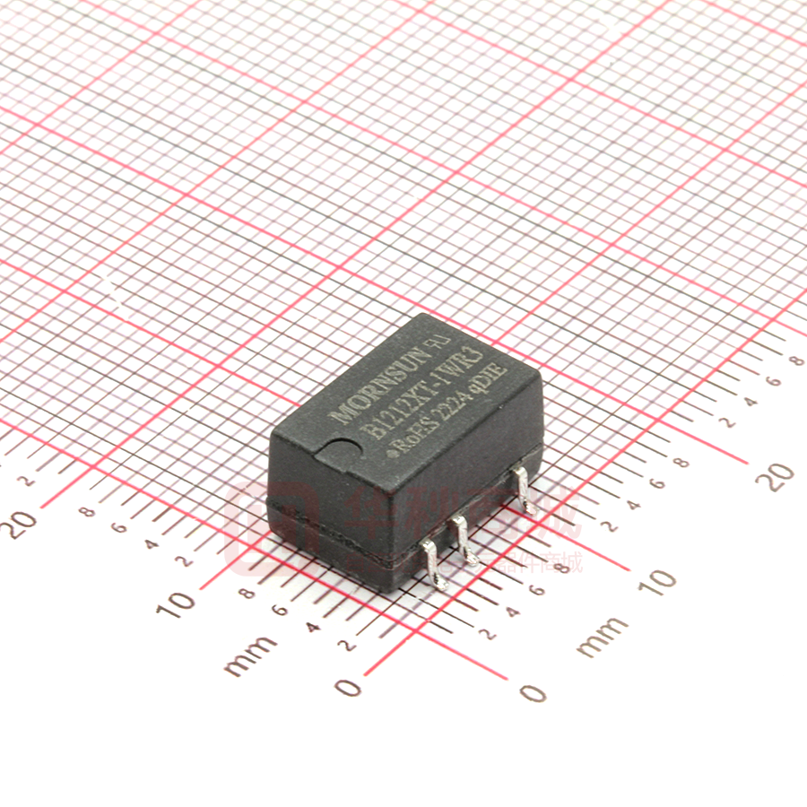

DC/DC 模块电源
B_XT-1WR3 系列
1W,定电压输入,隔离非稳压单路输出
产品特点
可持续短路保护
空载输入电流低至 8mA
工作温度范围: -40℃ to +105℃
效率高达 85%
小型 SMD 封装
隔离电压 1500VDC
国际标准引脚方式
CB Report RoHS 专利保护
UL62368-1
EN62368-1
BS EN62368-1
IEC 62368-1
