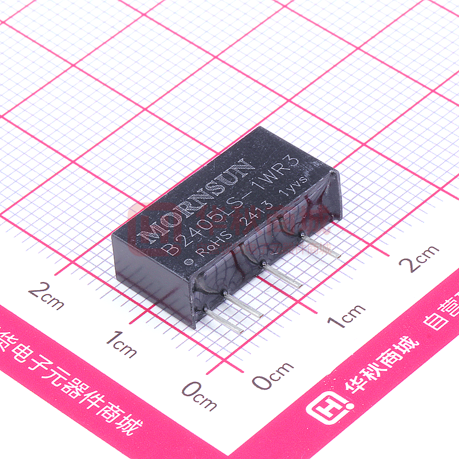

B2405LS-1WR3
B2405LS-1WR3
    MORNSUN(金升阳)
    SIP,19.7x6mm
    隔离式DC-DC转换器
B2405LS-1WR3 数据手册
DC/DC 模块电源 A_S-1WR3 & B_LS-1WR3 系列 1W,定电压输入,隔离非稳压正负双路/单路输出 产品特点  可持续短路保护  空载输入电流低至 8mA  工作温度范围:-40℃ to +105℃  效率高达 81%  隔离电压 1500VDC  国际标准引脚方式 专利保护 RoHS A_S-1WR3 & B_LS-1WR3 系列产品是专门针对线路板上分布式电源系统中需要产生一组(两组)与输入电源隔离的电源的应用场合而设 计的。该产品适用于:纯数字电路,一般低频模拟电路,继电器驱动电路,数据交换电路等。 选型表 认证 产品型号 输出 满载效率(%) Min./Typ. 最大容性负载 (µF)* 电压 (VDC) 电流(mA) Max./MIn. A1203S-1WR3 ±3.3 ±152/±15 71/75 A1205S-1WR3 ±5 ±100/±10 76/80 A1212S-1WR3 ±12 ±42/±5 77/81 A1215S-1WR3 ±15 ±34/±4 77/81 ±24 ±21/±3 76/80 3.3 303/30 71/75 5 200/20 76/80 B1209LS-1WR3 9 111/12 76/80 B1212LS-1WR3 12 83/9 76/80 B1215LS-1WR3 15 67/7 77/81 B1224LS-1WR3 24 42/4 77/81 220 A1505S-1WR3 ±5 ±100/±10 76/80 1200 A1512S-1WR3 ±12 ±42/±5 76/80 A1515S-1WR3 ±15 ±34/±4 77/81 5 200/20 76/80 2400 9 111/12 76/80 1000 B1512LS-1WR3 12 83/9 76/80 B1515LS-1WR3 15 67/7 77/81 A2405S-1WR3 ±5 ±100/±10 74/80 A2412S-1WR3 ±12 ±42/±5 75/81 A2415S-1WR3 ±15 ±34/±4 73/79 A2424S-1WR3 ±24 ±21/±3 74/80 3.3 303/30 69/75 5 200/20 73/79 B2409LS-1WR3 9 111/12 74/80 B2412LS-1WR3 12 83/9 75/81 B2415LS-1WR3 15 67/7 75/81 B2424LS-1WR3 24 42/4 75/81 A1224S-1WR3 B1203LS-1WR3 B1205LS-1WR3 -- 输入电压(VDC) 标称值 (范围值) B1505LS-1WR3 B1509LS-1WR3 B2403LS-1WR3 B2405LS-1WR3 12 (10.8-13.2) 15 (13.5-16.5) 24 (21.6-26.4) 1200 220 100 2400 1000 560 220 560 1200 220 100 2400 1000 560 220 注:*正负输出两路容性负载一样。 2020.11.03-A/0 第 1 页 共 5 页 该版权及产品最终解释权归广州金升阳科技有限公司所有 DC/DC 模块电源 A_S-1WR3 & B_LS-1WR3 系列 输入特性 项目 输入电流(满载/空载) Min. Typ. Max. 12VDC 输入 -- 105/8 110/-- 15VDC 输入 -- 84/8 88/-- 24VDC 输入 -- 56/8 61/-- 工作条件 -- 30 -- 12VDC 输入 -0.7 -- 18 15VDC 输入 -0.7 -- 21 24VDC 输入 -0.7 -- 反射纹波电流* 冲击电压(1sec. max.) 输入滤波器类型 单位 mA VDC 30 电容滤波 热插拔 不支持 注:*反射纹波电流测试方法详见《DC-DC(定压)模块电源应用指南》。 输出特性 项目 Min. 工作条件 负载调节率 纹波&噪声* 温度漂移系数 Max. 单位 见误差包络曲线图(图 1) 输出电压精度 线性调节率 Typ. 输入电压变化±1% 10% -100% 负载 20MHz 带宽 3.3VDC 输出 -- -- 1.5 5VDC/9VDC/12VDC/15VDC/ 24VDC 输出 -- -- 1.2 3.3VDC 输出 -- 15 20 5VDC 输出 -- 10 15 9VDC 输出 -- 6 10 12VDC 输出 -- 5 10 15VDC 输出 -- 5 10 24VDC 输出 -- 4 10 3.3VDC/5VDC/9VDC/12VDC /15VDC 输出 -- 30 75 24VDC 输出 -- 50 100 -- ±0.02 -- 100% 负载 短路保护 -- % mVp-p %/℃ 可持续,自恢复 注:*纹波和噪声的测试方法采用平行线测试法,具体操作方法参见《DC-DC(定压)模块电源应用指南》。 通用特性 项目 工作条件 Min. Typ. Max. 单位 隔离电压 输入-输出,测试时间 1 分钟,漏电流小于 1mA 1500 -- -- VDC 绝缘电阻 输入-输出,绝缘电压 500VDC 1000 -- -- MΩ 隔离电容 输入-输出,100kHz/0.1V -- 20 -- pF 工作温度 温度≥100℃降额使用,(见图 2) -40 -- 105 -55 -- 125 存储温度 工作时外壳温升 Ta=25℃ -- 30 -- 引脚耐焊接温度 焊点距离外壳 1.5mm,10 秒 -- -- 300 ℃ 10-150Hz, 5G, 30 Min. along X, Y and Z 振动 存储湿度 无凝结 5 -- 95 %RH 开关频率 100% 负载,标称输入电压 -- 260 -- kHz 平均无故障时间(MTBF) MIL-HDBK-217F@25℃ 3500 -- -- k hours 物理特性 外壳材料 黑色阻燃耐热塑料(UL94 V-0) 封装尺寸 19.65 x 6.00 x 10.16mm 重量 2.1g(Typ.) 2020.11.03-A/0 第 2 页 共 5 页 该版权及产品最终解释权归广州金升阳科技有限公司所有 DC/DC 模块电源 A_S-1WR3 & B_LS-1WR3 系列 冷却方式 自然空冷 EMC 特性 EMI EMS 传导骚扰 CISPR32/EN55032 CLASS B(推荐电路见图 4) 辐射骚扰 CISPR32/EN55032 CLASS B(推荐电路见图 4) 静电放电 IEC/EN61000-4-2 Contact ±6kV,perf. Criteria B 产品特性曲线 3.3VDC 输出 5VDC/9VDC/12VDC/15VDC/24VDC 输出 图1 图2 2020.11.03-A/0 第 3 页 共 5 页 该版权及产品最终解释权归广州金升阳科技有限公司所有 DC/DC 模块电源 A_S-1WR3 & B_LS-1WR3 系列 设计参考 1.典型应用 若要求进一步减少输入输出纹波,可在输入输出端连接一个电容滤波网络,应用电路如图 3 所示。 但应注意选用合适的滤波电容。若电容太大,很可能会造成启动问题。对于每一路输出,在确保安全可靠工作的条件下,推荐容性负载值详见表 1。 正负双路 Vin GND Cin DC DC Cout Cout 0V -Vo 单路 +Vo Vin GND Cin DC DC 推荐容性负载值表 (表 1) +Vo Cout 0V 图3 单路输 出电压 双路输 出电压 Cout ±3.3VDC 4.7µF/16V ±5VDC 4.7µF/16V Vin Cin Cout 12VDC 2.2µF/25V 15VDC 2.2µF/25V 5VDC 10µF/16V 24VDC 1µF/50V 9VDC 2.2µF/16V ±12VDC -- -- 12VDC 2.2µF/25V ±15VDC 0.47µF/25V -- -- 15VDC 1µF/25V -- -- 24VDC 1µF/50V 3.3VDC 10µF/16V 1µF/25V ±24VDC 0.47µF/50V -- -- 2.EMC 解决方案——推荐电路 双路 EMC 推荐电路参数值表 (表 2) EMI 单路 C1 4.7µF /50V C2 4.7µF /50V CY 270pF/2kV C3 参考表 1 中 Cout 参数 C4 参考表 1 中 Cout 参数 LDM 6.8µH 图4 3.更多信息,请参考 DC-DC 应用笔记 www.mornsun.cn 2020.11.03-A/0 第 4 页 共 5 页 该版权及产品最终解释权归广州金升阳科技有限公司所有 DC/DC 模块电源 A_S-1WR3 & B_LS-1WR3 系列 外观尺寸、建议印刷版图 注: 1. 包装信息请参见《产品出货包装信息》,包装包编号:58200001; 2. 若产品工作于最小要求负载以下,则不能保证产品性能均符合本手册中所有性能指标; 3. 最大容性负载均在输入电压范围、满负载条件下测试; 4. 除特殊说明外,本手册所有指标都在 Ta=25℃,湿度
