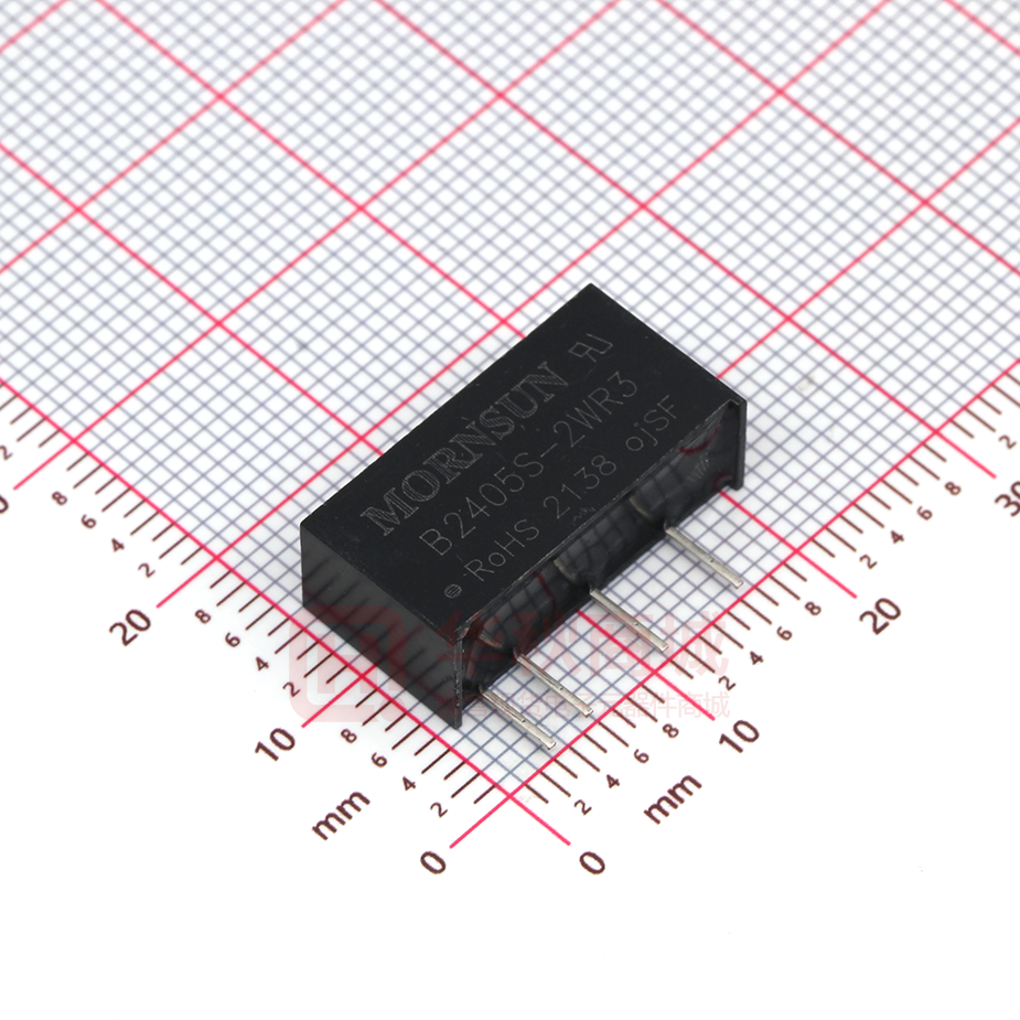

B2405S-2WR3
B2405S-2WR3
    MORNSUN(金升阳)
    SIP,19.65x7.05mm
    电压输出的组数:- 最大输入电压:- 输出电压:- 输出电流(最大值/满载):-
B2405S-2WR3 数据手册
DC/DC 模块电源 A_S-2WR3 & B_S-2WR3 系列 2W,定电压输入,隔离非稳压正负双路/单路输出 产品特点  可持续短路保护  空载输入电流低至 8mA  工作温度范围:-40℃ to +105℃  效率高达 86%  功率密度高  隔离电压 1500VDC  国际标准引脚方式  满足 IEC62368, UL62368, EN62368 标准 专利保护 RoHS A_S-2WR3 & B_S-2WR3 系列产品是专门针对板上电源系统中需要产生一组与输入电源隔离的电压的应用场合而设计的。该产品适用于: 1.输入电源的电压比较稳定(电压变化范围±10%Vin); 2.输入输出之间要求隔离(隔离电压≤1500VDC); 3.对输出电压稳定度和纹波噪声要求不高。 选型表 认证 产品型号 输出 满载效率(%) Min./Typ. 电压(VDC) 电流(mA) Max./Min. A1203S-2WR3 ±3.3 ±303/±30 71/75 A1205S-2WR3 ±5 ±200/±20 76/80 A1212S-2WR3 ±12 ±83/±8 79/83 ±15 ±67/±7 79/83 5 400/40 78/82 B1212S-2WR3 12 167/17 80/84 B1215S-2WR3 15 133/13 81/85 A1215S-2WR3 B1205S-2WR3 -- 输入电压(VDC) 标称值 (范围值) 12 (10.8-13.2) 最大容性负载* (µF) 1200 220 2400 560 B1224S-2WR3 24 83/8 82/86 220 A2405S-2WR3 ±5 ±200/±20 74/80 1200 A2412S-2WR3 ±12 ±83/±8 77/83 A2415S-2WR3 ±15 ±67/±7 77/83 5 400/40 74/80 12 167/17 78/84 B2415S-2WR3 15 133/13 80/86 B2424S-2WR3 24 83/8 80/86 B2405S-2WR3 B2412S-2WR3 24 (21.6-26.4) 220 2400 560 220 注:*正负输出两路容性负载一样。 输入特性 项目 输入电流(满载/空载) 工作条件 Min. 12V 输入 24V 输入 12V 输入 24V 输入 -0.7 反射纹波电流 输入冲击电压(1sec. max.) 输入滤波器 热插拔 Typ. Max. -- 208/8 -- -- 104/8 -- -- 30 -- -0.7 -- 18 -- 30 单位 mA VDC 电容滤波 不支持 2020.10.30-A/0 第 1 页 共 5 页 该版权及产品最终解释权归广州金升阳科技有限公司所有 DC/DC 模块电源 A_S-2WR3 & B_S-2WR3 系列 输出特性 项目 Min. 工作条件 负载调节率 Max. 单位 见误差包络曲线图(图 1) 输出电压精度 线性调节率 Typ. 输入电压变化±1% 10% 到 100% 负载 3.3VDC 输出 -- -- ±1.5 其他 -- -- ±1.2 3.3VDC 输出 -- 18 -- 5VDC 输出 -- 12 -- 12VDC 输出 -- 8 -- 15VDC 输出 -- 7 -- 24VDC 输出 -- 6 -- -- % 纹波&噪声* 20MHz 带宽 -- 75 180 mVp-p 温度漂移系数 满载 -- ±0.02 -- %/℃ 短路保护 可持续,自恢复 注:*纹波和噪声的测试方法采用平行线测试法,具体操作方法参见《DC-DC(定压)模块电源应用指南》。 通用特性 项目 工作条件 Min. Typ. Max. 单位 隔离电压 输入-输出,测试时间 1 分钟,漏电流小于 1mA 1500 -- -- VDC 绝缘电阻 输入-输出,绝缘电压 500VDC 1000 -- -- MΩ 隔离电容 输入-输出,100KHz/0.1V -- 20 -- pF 工作温度 温度≥85℃降额使用(见图 2) -40 -- 105 -55 -- 125 工作时外壳温升 Ta=25℃ -- 15 -- 引脚耐焊接温度 焊点距离外壳 1.5mm,10 秒 -- -- 300 存储湿度 无凝结 5 -- 95 开关频率 100%负载,输入标称电压 -- 260 -- kHz 平均无故障时间 MIL-HDBK-217F@25℃ 3500 -- -- k hours 存储温度 ℃ %RH 10-150Hz, 5G, 30Min. Along X, Y and Z 振动 物理特性 外壳材料 黑色阻燃耐热塑料(UL94 V-0) 封装尺寸 19.65 x 7.05 x 10.16mm 重量 2.4g(Typ.) 冷却方式 自然空冷 EMC 特性 EMI EMS 传导骚扰 CISPR32/EN55032 CLASS B(推荐电路见图 4) 辐射骚扰 CISPR32/EN55032 CLASS B(推荐电路见图 4) 静电放电 IEC/EN61000-4-2 Contact ±6kV perf. Criteria B 2020.10.30-A/0 第 2 页 共 5 页 该版权及产品最终解释权归广州金升阳科技有限公司所有 DC/DC 模块电源 A_S-2WR3 & B_S-2WR3 系列 产品特性曲线 图1 温度降额曲线图 输出功率百分比(%) 120 100 80 60 40 安全工作区 20 0 -40 0 40 环境温度(℃) 85 105 图2 设计参考 1.典型应用 若要求进一步减小输入输出纹波,可在输入输出端连接一个电容滤波网络,应用电路如图 3 所示。 但应注意选用合适的滤波电容。若电容太大,很可能会造成启动问题。对于每一路输出,在确保安全可靠工作的条件下,推荐容性负载值详见表 1。 推荐容性负载值表 (表 1) 正负双路 Vin GND Cin DC DC Cout Cout +Vo 0V -Vo 单路 +Vo Vin GND Cin DC DC Cout 0V 图3 Vin Cin 单路输 出电压 Cout 双路输出 电压 Cout# -- -- 3.3VDC 10µF/16V ±3.3VDC 4.7µF/16V 12VDC 2.2µF/25V 5VDC 10µF/16V ±5VDC 4.7µF/16V 24VDC 1µF/50V 12VDC 2.2µF/25V ±12VDC 1µF/25V -- -- 15VDC 1µF/25V ±15VDC 1µF/25V -- -- 24VDC 1µF/50V -- -- 注:#正负输出两路容性负载一样。 2020.10.30-A/0 第 3 页 共 5 页 该版权及产品最终解释权归广州金升阳科技有限公司所有 DC/DC 模块电源 A_S-2WR3 & B_S-2WR3 系列 2.EMC 典型推荐电路(CLASS B) 单路 输入电压(VDC) EMI 12/24 C1/C2 4.7µF /50V CY 270pF/2kV C3 参考图 3 中 Cout 参数 LDM 6.8µH 正负双路 输入电压(VDC) EMI 12/24 C1/C2 4.7µF /50V CY 270pF/2kV C3/C4 参考图 3 中 Cout 参数 LDM 6.8µH 图4 3.输出负载要求 为了确保该模块能够高效可靠地工作,使用时,其输出最小负载不能小于额定负载的 1%。若您所需功率确实较小,请在输出端并联一个电阻(电阻消 耗功率与实际使用功率之和大于等于 1%的额定功率)。 4.更多信息,请参考 DC-DC 应用笔记 www.mornsun.cn 外观尺寸、建议印刷版图 注: 1. 包装信息请参见《产品出货包装信息》,包装包编号:58200001; 2. 若产品工作于最小要求负载以下,则不能保证产品性能均符合本手册中所有性能指标; 3. 最大容性负载均在输入电压范围、满负载条件下测试; 4. 除特殊说明外,本手册所有指标都在 Ta=25℃,湿度
