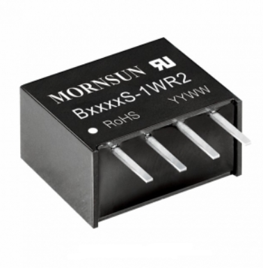

    DC-DC模块,输入范围:21.6V~26.4V,单组输出:12V/1W 11×7×10mm
B2412S-1WR2 数据手册
B_S-1WR2 & B_D-1WR2 系列 1W,小型定电压输入,1500VDC 隔离非稳压 单输出系列 DC-DC 模块电源 产品特点 ● 效率高达 82% ● 小型 SIP/DIP 封装 ● 隔离电压 1500VDC ● 工作温度范围: -40℃~+105℃ ● 无需外加元件 ● 可直接焊在 PCB 上 ● 国际标准引脚 应用范围 专利保护 RoHS B_S-1WR2 & B_D-1WR2 系列产品是专门针对线路板 上分布式电源系统中需要产生一组与输入电源隔离的电 源的应用场合而设计的。该产品适用于: 1) 输入电源的电压比较稳定(电压变化范围≤±10%); 2) 输入输出之间要求隔离(隔离电压≤1500VDC); 3) 对输出电压稳定度和输出纹波噪声要求不高; 如:纯数字电路,一般低频模拟电路,继电器驱动电路 等。 产品选型 B 05 0 5 S- 1 W R 2 额定 功率 封装 形式 输出 电压 输入 电压 产品 系列 产品型号一览表 产品型号 B0303S/D-1WR2 输入电压 (VDC) 标称值 (范围值) 3.3 (2.97-3.63) 输出 电压 (VDC) Max. Min. @满载 3.3 303 30 405 输出电流 (mA) 输入电流(mA)(Typ.) @空载 反射纹波 电流 (mA,Typ.) 最大容性 负载 (µF) 效率 (%, Typ.) @满载 75 25 5 200 20 380 80 B0503S/D-1WR2 3.3 303 30 263 76 B0505S/D-1WR2 5 200 20 250 80 B0509S/D-1WR2 9 111 12 250 B0305S/D-1WR2 5 (4.5-5.5) 80 20 12 84 9 248 81 B0515S/D-1WR2 15 67 7 248 81 B0524S/D-1WR2 24 42 4 248 81 B1203S/D-1WR2 3.3 303 30 111 76 B1205S/D-1WR2 5 200 20 104 B0512S/D-1WR2 B1209S/D-1WR2 12 (10.8-13.2) B1212S/D-1WR2 B1215S/D-1WR2 B1515S/D-1WR2 15 (13.5-16.5) 80 15 15 220 9 111 12 104 12 83 9 103 81 15 67 7 103 80 15 67 7 82 10 80 81 B2403S/D-1WR2 3.3 303 30 55 76 B2405S/D-1WR2 5 200 20 52 80 9 111 12 52 12 84 9 50 81 82 82 B2409S/D-1WR2 B2412S/D-1WR2 24 (21.6-26.4) 80 7 B2415S/D-1WR2 15 67 7 50 B2424S/D-1WR2 24 42 4 50 输入特性 项目 输入冲击电压(1sec. max.) 工作条件 Min. Typ. Max. 3.3VDC 输入 -0.7 -- 5 5VDC 输入 -0.7 -- 9 12VDC 输入 -0.7 -- 18 15VDC 输入 -0.7 -- 21 24VDC 输入 -0.7 -- VDC 30 电容滤波 输入滤波器 该版权及产品最终解释权归广州金升阳科技有限公司所有 单位 B_S-1WR2 & B_D-1WR2 2013.06.18-A/2 第 1 页 共 5 页 输出特性 项目 工作条件 Min. Typ. 输出电压精度 单位 Max. 见误差包络曲线图 线性电压调节率 输入电压变化±1% 负载调节率 3.3VDC 输出 -- -- ±1.5 其他输出 -- -- ±1.2 3.3VDC 输出 -- 18 -- 5V 输出 -- 12 -- 9V 输出 -- 8 -- 12V 输出 -- 7 -- 15V 输出 -- 6 -- 24V 输出 -- 5 -- 10% 到 100% 负载 温度漂移系数 -- -- ±0.03 12V 及以下电压输出 -- 30 -- 15V、24V 电压输出 -- 60 -- 100% 负载 纹波&噪声* 20MHz 带宽 输出短路保护 % %/°C mVp-p 可持续,自恢复 注:*纹波和噪声的测试方法采用平行线测试法,具体操作方法参见《DC-DC 产品应用指南》。 一般特性 项目 工作条件 Min. Typ. Max. 单位 绝缘电压 输入-输出,测试时间 1 分钟,漏电流小于 1mA 1500 -- -- VDC 绝缘电阻 输入-输出,绝缘电压 500VDC 1000 -- -- MΩ 隔离电容 输入-输出,100KHz/0.1V -- 20 -- pF 开关频率 100%负载,输入标称电压 -- 100 300 KHz 平均无故障时间 MIL-HDBK-217F@25℃ 3500 -- -- K hours 外壳材料 黑色阻燃耐热塑料(UL94-V0) 重量 B_S-1WR2 系列 -- 1.2 -- B_D-1WR2 系列 -- 1.8 -- Min. Typ. Max. 单位 -- -- 95 % g 环境特性 项目 工作条件 存储湿度 无凝结 工作温度 温度≥85℃降额使用,(见图 2) 存储温度 -40 -- 105 -55 -- 125 -- 工作时外壳温升 Ta=25°C -- 25 引脚耐焊接温度 焊点距离外壳 1.5mm,10 秒 -- -- 冷却方式 °C 300 自然空冷 EMC 特性 EMI EMS 传导骚扰 CISPR22/EN55022 辐射骚扰 CISPR22/EN55022 CLASS B(推荐电路见图 1) 静电放电 IEC/EN61000-4-2 Contact ±8KV CLASS B(推荐电路见图 1) perf. Criteria B EMC 解决方案——推荐电路 EMI 典型推荐电路(CLASS B): 参数说明: L DM Vin Vin EU T C0 G ND +Vo G ND L O AD 输入电压(V) C0 EMI LDM 3.3/5/12/15/24 4.7µF /50V 6.8µH 0V 图1 该版权及产品最终解释权归广州金升阳科技有限公司所有 B_S-1WR2 & B_D-1WR2 2013.06.18-A/2 第 2 页 共 5 页 EMI 测试效果图(推荐电路见图 1) B0505S-1WR2 传导骚扰 Class B 测试效果图(正线) B0505S-1WR2 传导骚扰 Class B 测试效果图(负线) B0512D-1WR2 传导骚扰 Class B 测试效果图(正线) B0512D-1WR2 传导骚扰 Class B 测试效果图(负线) 产品特性曲线 误 差包 络 曲线 图 温度降额曲线 +10% +2.5% -2.5% 10 0% 60 安全工作区 40 20 0 -40 输 出 电 流 百 分 比(%) 0 40 20 30 40 50 60 70 80 输 出 电 流 百 分比 (% ) 效 率VS输 出负 载曲 线图 (标 称输 入电 压) B0505S-1WR2 100 90 80 70 60 50 40 30 20 10 0 10 26.4 26 输入电压(V) 效 率(%) 效率 (%) 效率 VS 输出 负载 曲 线图 (标 称 输入 电压 ) 25 23 5.1 5.2 5.3 5.4 5.5 输入电压(V) 23.5 5 100 95 90 85 80 75 70 65 60 55 50 22 4.6 4.7 4.8 4.9 效率 V S输 入电 压曲 线 图 B2415S-1WR2 ( 满 载) 22.5 效率(%) 效率(%) 效 率V S输 入 电 压曲 线 图 B0505S-1WR2 (满 载 ) 100 95 90 85 80 75 70 65 60 55 50 85 105 环境温度(℃) 图2 (标称输 入电 压) 25.5 50 % 70% 80 24 输出 电压 精 度 (%) -7.5% 100 24.5 载曲线 输 出功率百 分比(% ) 典型负 +5% 额定 输出 电压 120 90 100 该版权及产品最终解释权归广州金升阳科技有限公司所有 100 90 80 70 60 50 40 30 20 10 0 10 20 30 40 50 60 70 80 输 出 电 流 百 分 比( % ) B_S-1WR2 & B_D-1WR2 B2415S-1WR2 90 100 2013.06.18-A/2 第 3 页 共 5 页 外观尺寸、建议印刷版图及包装信息 B_S-1WR2 B_D-1WR2 该版权及产品最终解释权归广州金升阳科技有限公司所有 B_S-1WR2 & B_D-1WR2 2013.06.18-A/2 第 4 页 共 5 页 测试方法 输入反射纹波电流: 输入反射纹波电流测量需要在前端接入电感和电容元件来匹配源端阻抗,如下图: 示波器 Lin Cin Lin(4.7µH) 电流 探头 DC DC Load Cin(220µF, ESR < 1.0Ω at 100 KHz) 设计与应用参考 ① 输出负载要求 为了确保该模块能够高效可靠的工作,使用时,其输出最小负载不能小于额定负载的 10%。若您所需功率确实较小,请在输出端并联一个电阻, 建议阻值相当于 10%额定功率,需降额使用。 ② 过载保护 在通常工作条件下,该产品输出电路对于过载情况无保护功能。最简单的方法是在电路中外加一个断路器。 ③ 推荐电路 若要求进一步减少输入输出纹波,可在输入输出端连接一个电容滤波网络,应用电路如图 3 所示。 但应注意选用合适的滤波电容。若电容太大,很可能会造成启动问题。对于每一路输出,在确保安全可靠工作的条件下,推荐容性负载值详见表 1。 +Vo Vin DC DC Cin Cout GND 0V 图3 Vin (VDC) 3.3/5 推荐容性负载值表 表 1 Vo Cin (μF) (VDC) 4.7 3.3/5 Cout (μF) 10 12 2.2 9 4.7 15 1 12 2.2 24 1 15 1 -- -- 24 0.47 对于实际输出功率小于 0.5W 之应用场合,建议不外接电容。 ④ 产品输入或输出端的外接电容建议使用陶瓷电容或者电解电容,不建议使用钽电容,否则会存在一定的失效风险 ⑤ 产品不支持输出并联升功率或热插拔使用 注: 1. 若产品工作于最小要求负载以下,则不能保证产品性能均符合本手册中所有性能指标; 2. 最大容性负载均在输入电压范围、满负载条件下测试; 3. 本文数据除特殊说明外,都是在 Ta=25℃,湿度
