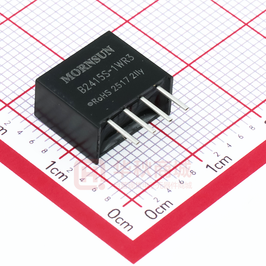

DC/DC 模块电源
B_S-1WR3 系列
1W,定电压输入,隔离非稳压单路输出
产品特点
可持续短路保护
空载输入电流低至 8mA
工作温度范围:-40℃ to +105℃
效率高达 81%
隔离电压 1500VDC
国际标准引脚方式
专利保护 RoHS
B_S-1WR3 系列产品是专门针对线路板上分布式电源系统中需要产生一组与输入电源隔离的电源的应用场合而设计的。该产品适用于:
