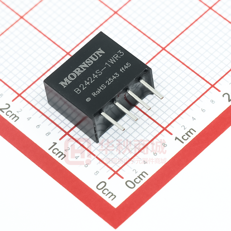

B2424S-1WR3
B2424S-1WR3
    MORNSUN(金升阳)
    插件,11.6x6mm
B2424S-1WR3 数据手册
DC/DC 模块电源 B_S-1WR3 系列 1W,定电压输入,隔离非稳压单路输出 产品特点  可持续短路保护  空载输入电流低至 8mA  工作温度范围:-40℃ to +105℃  效率高达 81%  隔离电压 1500VDC  国际标准引脚方式 专利保护 RoHS B_S-1WR3 系列产品是专门针对线路板上分布式电源系统中需要产生一组与输入电源隔离的电源的应用场合而设计的。该产品适用于: 纯数字电路,一般低频模拟电路,继电器驱动电路,数据交换电路等。 选型表 输出 输入电压(VDC) 认证 产品型号 最大容性负载 (µF) 303/30 71/75 2400 200/20 76/80 2400 9 111/12 76/80 1000 电流 (mA) Max./Min. B1203S-1WR3 3.3 B1205S-1WR3 5 B1209S-1WR3 B1212S-1WR3 -- 满载效率(%) Min./Typ. 电压 (VDC) 标称值 (范围值) 12 (10.8-13.2) 12 83/9 76/80 560 B1215S-1WR3 15 67/7 77/81 560 B1224S-1WR3 24 42/5 77/81 220 B1505S-1WR3 5 200/20 76/80 2400 9 111/12 76/80 1000 12 83/9 76/80 560 B1509S-1WR3 B1512S-1WR3 15 (13.5-16.5) B1515S-1WR3 15 67/7 77/81 560 B2403S-1WR3 3.3 303/30 69/75 2400 B2405S-1WR3 5 200/20 73/79 2400 B2409S-1WR3 9 111/12 74/80 1000 B2412S-1WR3 24 (21.6-26.4) 12 83/9 75/81 560 B2415S-1WR3 15 67/7 75/81 560 B2424S-1WR3 24 42/5 75/81 220 输入特性 项目 Min. Typ. Max. 3.3VDC 输出 -- 112/8 118/-- 5VDC/9VDC/12VDC 输出 -- 105/8 110/-- 15VDC/24VDC 输出 -- 103/8 109 /-- 5VDC/9VDC/12VDC 输出 -- 84/8 88/-- 15VDC 输出 -- 83/8 87/-- 3.3VDC 输出 -- 56/8 61/-- 5VDC 输出 -- 53/8 58/-- 9VDC 输出 -- 53/8 57/-- 12VDC/15VDC/24VDC 输出 -- 52/8 56/-- -- 30 -- 12VDC 输入 -0.7 -- 18 15VDC 输入 -0.7 -- 21 24VDC 输入 -0.7 -- 30 工作条件 12V 输入 输入电流(满载/空载) 15V 输入 24V 输入 反射纹波电流 冲击电压(1sec. max.) 输入滤波器 单位 mA VDC 电容滤波 2020.11.03-A/0 第 1 页 共 5 页 该版权及产品最终解释权归广州金升阳科技有限公司所有 DC/DC 模块电源 B_S-1WR3 系列 热插拔 不支持 注:*反射纹波电流测试方法详见《DC-DC(定压)模块电源应用指南》。 输出特性 项目 Min. 工作条件 负载调节率 纹波&噪声* 温度漂移系数 Max. 单位 见误差包络曲线图(图 1) 输出电压精度 线性调节率 Typ. 输入电压变化±1% 10% 到 100% 负载 20MHz 带宽 3.3VDC 输出 -- -- 1.5 5VDC/9VDC/12VDC/15VDC/ 24VDC 输出 -- -- 1.2 3.3VDC 输出 -- 8 20 5VDC 输出 -- 6 15 9VDC 输出 -- 6 10 12VDC 输出 -- 5 10 15VDC 输出 -- 5 10 24VDC 输出 -- 4 10 3.3VDC/5VDC/9VDC/12VDC/ 15VDC 输出 -- 30 75 24VDC 输出 -- 50 100 -- ±0.02 -- 100% 负载 短路保护 -- % mVp-p %/℃ 可持续,自恢复 注:*纹波和噪声的测试方法采用平行线测试法,具体操作方法参见《DC-DC(定压)模块电源应用指南》。 通用特性 项目 工作条件 Min. Typ. Max. 单位 隔离电压 输入-输出,测试时间 1 分钟,漏电流小于 1mA 1500 -- -- VDC 绝缘电阻 输入-输出,绝缘电压 500VDC 1000 -- -- MΩ 隔离电容 输入-输出,100kHz/0.1V -- 20 -- pF 工作温度 温度≥85℃降额使用(见图 2) -40 -- 105 -55 -- 125 工作时外壳温升 Ta=25℃ -- 30 -- 引脚耐焊接温度 焊点距离外壳 1.5mm, 10 秒 -- -- 300 存储湿度 无凝结 5 -- 95 开关频率 100%负载,标称输入电压 -- 260 -- kHz 平均无故障时间 MIL-HDBK-217B@25℃ 3500 -- -- k hours 存储温度 ℃ %RH 10-150Hz, 5G, 30 Min. along X, Y and Z 振动 物理特性 外壳材料 黑色阻燃耐热塑料(UL94 V-0) 封装尺寸 11.60 x 6.00 x 10.16mm 重量 1.3g(Typ.) 冷却方式 自然空冷 EMC 特性 EMI EMS 传导骚扰 CISPR32/EN55032 CLASS B(推荐电路见图 4) 辐射骚扰 CISPR32/EN55032 CLASS B(推荐电路见图 4) 静电放电 IEC/EN61000-4-2 Contact ±6KV per. Criteria B 2020.11.03-A/0 第 2 页 共 5 页 该版权及产品最终解释权归广州金升阳科技有限公司所有 DC/DC 模块电源 B_S-1WR3 系列 产品特性曲线 3.3VDC 输出 5VDC/9VDC/12VDC/15VDC/24VDC 输出 图1 温度降额曲线图 输出 功 率百 分 比(%) 1 20 1 00 80 60 40 安全工作区 20 0 -4 0 0 40 85 环 境 温 度( ℃) 1 05 图2 2020.11.03-A/0 第 3 页 共 5 页 该版权及产品最终解释权归广州金升阳科技有限公司所有 DC/DC 模块电源 B_S-1WR3 系列 设计参考 负双路 1.正 典型应用 +Vo 若要求进一步减小输入输出纹波,可在输入输出端连接一个电容滤波网络,应用电路如图 3 所示。 Vin Cout 但应注意选用合适的滤波电容。若电容太大,很可能会造成启动问题。对于每一路输出,在确保安全可靠工作的条件下,推荐容性负载值详见表 1。 GND Cin DC DC Cout 0V -Vo 推荐容性负载值表 (表 1) 单路 +Vo Vin GND Cin DC DC Cout 0V 图3 Vin Cin Vo Cout 12VDC 2.2µF/25V 3.3VDC 10µF/16V 15VDC 2.2µF/25V 5VDC 10µF/16V 24VDC 1µF/50V 9VDC 2.2µF/16V -- -- 12VDC 2.2µF/25V -- -- 15VDC 1µF/25V -- -- 24VDC 1µF/50V 2. EMC 典型推荐电路(CLASS B) EMI C1 4.7µF /50V C2 4.7µF /50V C3 参考图 3 中 Cout 参数 LDM 6.8µH CY 270pF/2kV 图4 3. 更多信息,请参考 DC-DC 应用笔记 www.mornsun.cn 2020.11.03-A/0 第 4 页 共 5 页 该版权及产品最终解释权归广州金升阳科技有限公司所有 DC/DC 模块电源 B_S-1WR3 系列 外观尺寸、建议印刷版图 注: 1. 包装信息请参见《产品出货包装信息》 ,包装包编号:58200003; 2. 若产品工作于最小要求负载以下,则不能保证产品性能均符合本手册中所有性能指标; 3. 最大容性负载均在输入电压范围、满负载条件下测试; 4. 除特殊说明外,本手册所有指标都在 Ta=25℃,湿度
