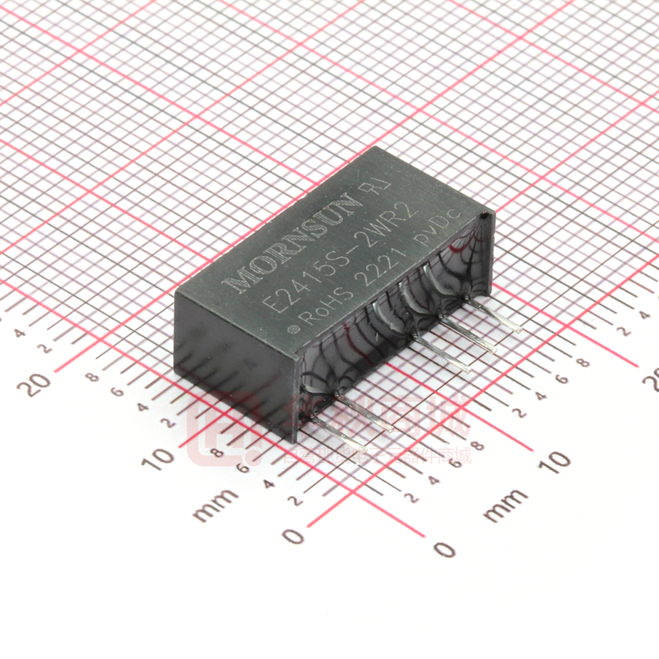

E2415S-2WR2
E2415S-2WR2
    MORNSUN(金升阳)
    SIP,19.65x7.05mm
    2W,定电压输入,隔离非稳压正负双路/单路输出 25V ±15V
E2415S-2WR2 数据手册
DC/DC 模块电源 E_S-2WR2 & F_S-2WR2 系列 2W,定电压输入,隔离非稳压正负双路/单路输出 产品特点  工作温度范围:-40℃ ~ +105℃  效率高达 86%  功率密度高  小型 SIP 封装  隔离电压 3000VDC  无需外加元件 CB 专利保护 RoHS  国际标准引脚方式  通过 IEC60950, UL60950, EN60950 认证 E_S-2WR2 & F_S-2WR2 系列产品是专门针对板上电源系统中需要产生一组与输入电源隔离的电压的应用场合而设计的。该产品适用 于: 1. 输入电源的电压比较稳定(电压变化范围±10%Vin); 2. 输入输出之间要求隔离(隔离电压≤3000VDC); 3. 对输出电压稳定度和纹波噪声要求不高; 选型表 认证 产品型号 -- UL/CE/CB UL/CE/CB -- UL/CE/CB -- 满载效率(%) Min./Typ. 电压(VDC) E0503S-2WR2 ±3.3 ±303/±30 68/72 E0505S-2WR2 ±5 ±200/±20 76/80 E0509S-2WR2 ±9 ±111/±11 80/84 E0512S-2WR2 ±12 ±83/±8 79/83 E0515S-2WR2 ±15 ±67/±7 78/82 ±24 ±42/±4 80/84 3.3 400/40 75/79 F0505S-2WR2 5 400/40 78/82 F0509S-2WR2 9 222/22 78/82 F0512S-2WR2 12 167/17 78/82 F0515S-2WR2 15 133/13 79/83 F0503S-2WR2 5 (4.5-5.5) F0524S-2WR2 24 83/8 80/84 E1203S-2WR2 ±3.3 ±303/±30 71/75 E1205S-2WR2 ±5 ±200/±20 76/80 E1209S-2WR2 ±9 ±111/±11 78/82 E1212S-2WR2 ±12 ±83/±8 80/84 E1215S-2WR2 ±15 ±67/±7 80/84 F1205S-2WR2 12 (10.8-13.2) 5 400/40 78/82 F1209S-2WR2 9 222/22 77/81 F1212S-2WR2 12 167/17 80/84 F1215S-2WR2 15 133/13 81/85 F1224S-2WR2 24 83/8 82/86 E1515S-2WR2 ±15 ±67/±7 77/81 F1505S-2WR2 5 400/40 74/78 F1509S-2WR2 15 (13.5-16.5) F1512S-2WR2 UL/CE/CB 输出 电流(mA) Max./Min. E0524S-2WR2 -- 输入电压(VDC) 标称值 (范围值) E2405S-2WR2 E2409S-2WR2 24 (21.6-26.4) 9 222/22 75/79 12 167/17 75/79 ±5 ±200/±20 76/80 ±9 ±111/±11 80/84 最大容性负载* (µF) 100 220 100 220 100 220 100 2019.01.21-A/6 第 1 页 共 5 页 该版权及产品最终解释权归广州金升阳科技有限公司所有 DC/DC 模块电源 E_S-2WR2 & F_S-2WR2 系列 E2412S-2WR2 ±12 ±83/±8 80/84 E2415S-2WR2 ±15 ±67/±7 80/84 F2405S-2WR2 5 400/40 76/80 F2409S-2WR2 9 222/22 82/86 12 167/17 80/84 F2415S-2WR2 15 133/13 82/86 -- F2418S-2WR2 18 111/11 82/86 UL/CE/CB F2424S-2WR2 24 83/8 82/86 UL/CE/CB 24 (21.6-26.4) F2412S-2WR2 100 220 注:*正负输出两路容性负载一样。 输入特性 项目 输入电流(满载/空载) 输入冲击电压(1sec. max.) Min. Typ. Max. 5V 输入 -- 506/35 --/60 12V 输入 -- 208/20 --/50 15V 输入 -- 159/15 --/35 24V 输入 -- 104/10 --/30 5V 输入 -0.7 -- 9 12V 输入 -0.7 -- 18 15V 输入 -0.7 -- 21 24V 输入 -0.7 -- 30 -- 15 工作条件 反射纹波电流 输入滤波器 单位 mA VDC -- mA Max. 单位 电容滤波 热插拔 不支持 输出特性 项目 Min. 工作条件 线性调节率 负载调节率 Typ. 见误差包络曲线图(图 1) 输出电压精度 输入电压变化±1% 10% 到 100% 负载 3.3VDC 输出 -- -- ±1.5 其他输出 -- -- ±1.2 3.3VDC 输出 -- 18 -- 5VDC 输出 -- 12 -- 9VDC 输出 -- 9 -- 12VDC 输出 -- 8 -- 15VDC/18VDC 输出 -- 7 -- 24VDC 输出 -- 6 -- -- % 纹波&噪声* 20MHz 带宽 -- 75 200 mVp-p 温度漂移系数 100% 负载 -- -- ±0.03 %/℃ E24xxS-2WR2/F24xxS-2WR2 E12xxS-2WR2/F12xxS-2WR2 E15xxS-2WR2/F15xxS-2WR2 E0524S-2WR2/F0524S-2WR2 -- -- 1 s 输出短路保护** 其他 可持续,自恢复 注:*纹波和噪声的测试方法采用平行线测试法,具体操作方法参见《DC-DC(定压)模块电源应用指南》。 **对于 E24xxS-2WR2/F24xxS-2WR2/E12xxS-2WR2/F12xxS-2WR2/E15xxS-2WR2/F15xxS-2WR2 系列,E0524S-2WR2/F0524S-2WR2 型号的产品,短路时间超过 1 秒时务 必切断输入电源。 通用特性 项目 工作条件 Min. Typ. Max. 单位 绝缘电压 输入-输出,测试时间 1 分钟,漏电流小于 1mA 3000 -- -- VDC 绝缘电阻 输入-输出,绝缘电压 500VDC 1000 -- -- MΩ 隔离电容 输入-输出,100KHz/0.1V -- 50 -- pF 24V 输入 2019.01.21-A/6 第 2 页 共 5 页 该版权及产品最终解释权归广州金升阳科技有限公司所有 DC/DC 模块电源 E_S-2WR2 & F_S-2WR2 系列 隔离电容 输入-输出,100KHz/0.1V 其它输入 工作温度 温度≥85℃降额使用(见图 2) 存储温度 -- 20 -- -40 -- 105 -55 -- 125 pF ℃ 工作时外壳温升 Ta=25℃ -- 25 -- 引脚耐焊接温度 焊点距离外壳 1.5mm,10 秒 -- -- 300 存储湿度 无凝结 -- -- 95 %RH 开关频率 100%负载,输入标称电压 -- 100 -- KHz 平均无故障时间 MIL-HDBK-217F@25℃ 3500 -- -- K hours 物理特性 外壳材料 黑色阻燃耐热塑料(UL94 V-0) 封装尺寸 19.65 x 7.05 x 10.16mm 重量 2.4g(Typ.) 冷却方式 自然空冷 EMC 特性 EMI EMS 传导骚扰 CISPR32/EN55032 CLASS B(推荐电路见图 4) 辐射骚扰 CISPR32/EN55032 CLASS B(推荐电路见图 4) 静电放电 E_S-2WR2 IEC/EN61000-4-2 Contact ±6KV perf. Criteria B F_S-2WR2 IEC/EN61000-4-2 Contact ±8KV perf. Criteria B 产品特性曲线 3.3VDC 输出 +15% Max . +5% +10% +1.0% 0 Ty p . -5% -7.5% M in. -10% -15% 10% 20% -15% 40% 60% 80% Max . +5% Ty p . 0 +2.5% M in. -5% -2.5% -7.5% -10% 100% 10% 20% 输出电流百分比 (标 称 输 入 电 压) 40% 60% 80% 100% 输出电流百分比 (标 称 输 入 电 压) 图1 温度降额曲线图 120 输出功率百分比(%) 输出电压精度 误差包络曲线图 误差包络曲线图 输出电压精度 +10% 其他输出 100 80 60 40 安全工作区 20 0 -40 0 40 环境温度(℃) 85 105 图2 2019.01.21-A/6 第 3 页 共 5 页 该版权及产品最终解释权归广州金升阳科技有限公司所有 DC/DC 模块电源 E_S-2WR2 & F_S-2WR2 系列 设计参考 1.典型应用 若要求进一步减小输入输出纹波,可在输入输出端连接一个电容滤波网络,应用电路如图 3 所示。 但应注意选用合适的滤波电容。若电容太大,很可能会造成启动问题。对于每一路输出,在确保安全可靠工作的条件下,推荐容性负载值详见表 1。 推荐容性负载值表 (表 1) 单路输出 双路输出 Cout 电压 电压 (µF) (VDC) (VDC) 正负双路 Vin GND Cout DC DC Cin Cout +Vo 0V -Vo 单路 +Vo Vin GND DC DC Cin Cout 0V Vin (VDC) Cin (µF) Cout# (µF) 5 4.7 3.3/5 10 ±3.3/±5 4.7 12/15 2.2 9/12 2.2 ±9/±12 1 24 1 15/18/24 1 ±15/±24 0.47 注:#正负输出两路容性负载一样。 图3 2.EMC 典型推荐电路(CLASS B) 输入电压(VDC) LDM Vin Vin C1 GND DC/DC C2 GND 5/12/15 C1/C2 +Vo C3 LOAD -Vo (0V) EMI CY 24 4.7µF /50V -- 1nF/3KV C3 参考图 3 中 Cout 参数 LDM 6.8µH 注:对于 24V 输入系列需要添加 CY,CY 取值推荐为 1nF/3KV; 图4 CY 3.输出负载要求 为了确保该模块能够高效可靠地工作,使用时,其输出最小负载不能小于额定负载的 10%。若您所需功率确实较小,请在输出端并联一个电阻,建议阻 值相当于 10%额定功率,需降额使用。 4.更多信息,请参考 DC-DC 应用笔记 www.mornsun.cn 2019.01.21-A/6 第 4 页 共 5 页 该版权及产品最终解释权归广州金升阳科技有限公司所有 DC/DC 模块电源 E_S-2WR2 & F_S-2WR2 系列 外观尺寸、建议印刷版图 注: ,包装包编号:58200001; 1. 包装信息请参见《产品出货包装信息》 2. 若产品工作于最小要求负载以下,则不能保证产品性能均符合本手册中所有性能指标; 3. 最大容性负载均在输入电压范围、满负载条件下测试; 4. 除特殊说明外,本手册所有指标都在 Ta=25℃,湿度
