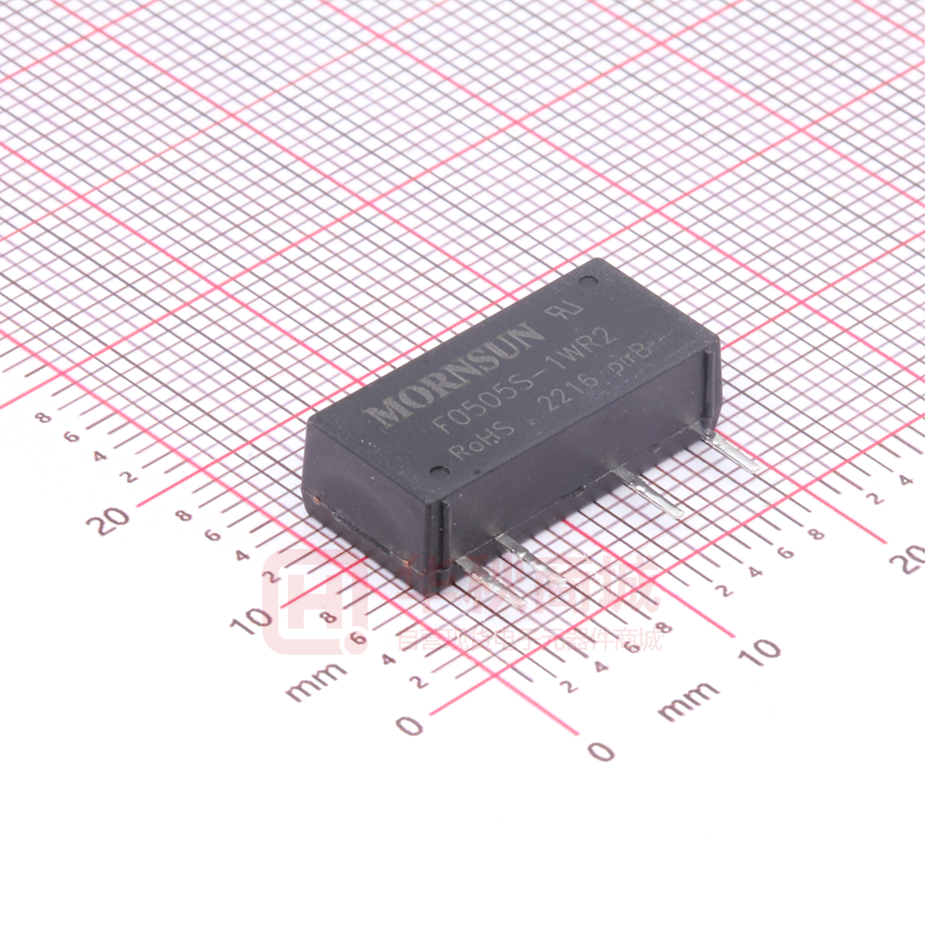

F0505S-1WR2
F0505S-1WR2
    MORNSUN(金升阳)
    插件,19.5x6mm
    转换类型:DC-DC 输入电压(DC):4.5V~5.5V 输出电压:5V 输出电流(最大值):200mA 输出功率:1W 转换效率:80% DC-DC模块,输入范围:4.5V~5.5V,单组输出:5...
F0505S-1WR2 数据手册
DC/DC 模块电源 E_S-1WR2 & F_S-1WR2 系列 1W,定电压输入,隔离非稳压正负双路/单路输出 产品特点       小型 SIP 封装 国际标准引脚方式 效率高达 81% 隔离电压 3000VDC 工作温度范围:-40℃~+105℃ 通过 EN60950,UL60950 认证 专利保护 RoHS E_S-1WR2 & F_S-1WR2 系列产品是专门针对线路板上分布式电源系统中需要产生一组与输入电源隔离的电源的应用场合而设计的。 该产品适用于: 1.输入电源的电压比较稳定(电压变化范围±10%Vin); 2.输入输出之间要求隔离(隔离电压≤3000VDC); 3.对输出电压稳定度和输出纹波噪声要求不高; 4.如:纯数字电路,一般低频模拟电路,继电器驱动电路等。 选型表 输出 输入电压(VDC) 认证 产品型号 标称值 (范围值) E0312S-1WR2 -- UL/CE -- F0303S-1WR2 F0305S-1WR2 -- UL/CE -- -- 效率 (%, Min./Typ.) @满载 最大容性负载 (µF)* ±12 ±42/±5 72/76 100 3.3 303/30 69/73 5 200/20 74/78 220 F0324S-1WR2 24 42/5 74/78 ±5 ±100/±10 76/80 E0509S-1WR2 ±9 ±56/±6 76/80 E0512S-1WR2 ±12 ±42/±5 76/80 E0515S-1WR2 ±15 ±33/±4 77/81 E0524S-1WR2 ±24 ±21/±2 77/81 3.3 303/30 69/73 5 200/20 76/80 F0509S-1WR2 9 111/12 76/80 F0512S-1WR2 12 83/9 76/80 F0515S-1WR2 15 67/7 77/81 F0524S-1WR2 24 42/5 77/81 ±9 ±56/±6 76/80 100 9 111/12 76/80 220 E1205S-1WR2 ±5 ±100/±10 76/80 E1212S-1WR2 ±12 ±42/±5 77/81 E1215S-1WR2 ±15 ±33/±4 77/81 E1224S-1WR2 ±24 ±21/±2 76/80 F1203S-1WR2 3.3 303/30 71/75 F0503S-1WR2 E0909S-1WR2 F0909S-1WR2 F1205S-1WR2 UL/CE 输出电流 (mA) (Max./Min.) E0505S-1WR2 F0505S-1WR2 UL/CE 3.3 (2.97-3.63) 输出电压 (VDC) 5 (4.5-5.5) 9 (8.1-9.9) 12 (10.8-13.2) 5 200/20 76/80 F1209S-1WR2 9 111/12 76/80 F1212S-1WR2 12 83/9 76/80 F1215S-1WR2 15 67/7 77/81 F1224S-1WR2 24 42/5 77/81 E1505S-1WR2 ±5 ±100/±10 76/80 ±15 ±33/±4 77/81 5 200/20 76/80 9 111/12 76/80 E1515S-1WR2 CE F1505S-1WR2 -- F1509S-1WR2 15 (13.5-16.5) 100 220 100 220 100 220 2016.05.04-B/1 第 1 页 共 5 页 该版权及产品最终解释权归广州金升阳科技有限公司所有 DC/DC 模块电源 E_S-1WR2 & F_S-1WR2 系列 -- F1512S-1WR2 12 83/9 76/80 CE F1515S-1WR2 15 67/7 77/81 ±5 ±100/±10 76/80 E2409S-1WR2 ±9 ±56/±6 76/80 E2412S-1WR2 ±12 ±42/±5 77/81 E2415S-1WR2 ±15 ±33/±4 75/79 E2424S-1WR2 ±24 ±21/±2 76/80 3.3 303/30 71/75 5 200/20 75/79 F2409S-1WR2 9 111/12 76/80 F2412S-1WR2 12 83/9 77/81 F2415S-1WR2 15 67/7 77/81 F2424S-1WR2 24 42/5 77/81 15 (13.5-16.5) E2405S-1WR2 UL/CE -- F2403S-1WR2 F2405S-1WR2 UL/CE 24 (21.6-26.4) 220 100 220 注:*正负输出两路容性负载一样。 输入特性 项目 输入电流(满载/空载) Min. Typ. Max. 3.3VDC 输入 -- 415/25 --/70 5VDC 输入 -- 274/20 --/60 工作条件 9VDC 输入 -- 139/20 --/55 12VDC 输入 -- 114/15 --/50 15VDC 输入 -- 84/10 --/35 24VDC 输入 输入冲击电压(1sec. max.) -- 58/7 --/30 3.3VDC 输入 -0.7 -- 5 5VDC 输入 -0.7 -- 9 9VDC 输入 -0.7 -- 12 12VDC 输入 -0.7 -- 18 15VDC 输入 -0.7 -- 21 24VDC 输入 -0.7 -- 30 输入滤波器 单位 mA VDC 电容滤波 热插拔 不支持 输出特性 项目 Min. 工作条件 线性调节率 负载调节率 Typ. Max. 单位 见误差包络曲线图(图 1) 输出电压精度 输入电压变化±1% 10% 到 100% 负载 3.3VDC 输出 -- -- ±1.5 其他输出 -- -- ±1.2 3.3VDC 输出 -- 18 -- 5VDC 输出 -- 12 -- 9VDC 输出 -- 9 -- 12VDC 输出 -- 8 -- 15VDC 输出 -- 7 -- 24VDC 输出 -- 6 -- 12VDC 及以下输出电压 -- 30 -- 15VDC、24VDC 输出电压 -- 60 -- -- -- ±0.03 %/℃ -- -- 1 s 纹波&噪声* 20MHz 带宽 温度漂移系数 100% 负载 短路保护** E03xxS-1WR2/F03xxS-1WR2/E0524S-1WR2/F0524S-1WR2/ E24xxS-1WR2/ F24xxS-1WR2 其他型号 -- % mVp-p 可持续,自恢复 注:*纹波和噪声的测试方法采用平行线测试法,具体操作方法参见《DC-DC(定压)模块电源应用指南》。 **对于 E03xxS-1WR2/F03xxS-1WR2/E0524S-1WR2/F0524S-1WR2/E24xxS-1WR2/F24xxS-1WR2 系列产品,短路时间超过 1 秒时务必切断输入电源。 2016.05.04-B/1 第 2 页 共 5 页 该版权及产品最终解释权归广州金升阳科技有限公司所有 DC/DC 模块电源 E_S-1WR2 & F_S-1WR2 系列 通用特性 Min. Typ. Max. 项目 工作条件 绝缘电压 输入-输出,测试时间 1 分钟,漏电流小于 1mA 3000 -- -- VDC 绝缘电阻 输入-输出,绝缘电压 500VDC 1000 -- -- MΩ 隔离电容 输入-输出,100KHz/0.1V -- 20 -- pF 工作温度 温度≥85℃降额使用(见图 2) -40 -- 105 -55 -- 125 工作时外壳温升 Ta=25℃ -- 25 -- 引脚耐焊接温度 焊点距离外壳 1.5mm,10 秒 -- -- 300 存储湿度 无凝结 -- -- 开关频率 100%负载,标称输入电压 -- 100 平均无故障时间 MIL-HDBK-217F@25℃ 3500 -- 存储温度 单位 ℃ 95 %RH -- KHz -- K hours 物理特性 外壳材料 黑色阻燃耐热环氧树脂(UL94 V-0) 封装尺寸 19.50*6.00*9.30 mm 重量 2.4 g(Typ.) 冷却方式 自然空冷 EMC 特性 EMI EMS 传导骚扰 CISPR22/EN55022 CLASS B(推荐电路见图 4) 辐射骚扰 CISPR22/EN55022 CLASS B(推荐电路见图 4) 静电放电 E_S-1WR2 IEC/EN61000-4-2 Contact ±6KV perf. Criteria B F_S-1WR2 IEC/EN61000-4-2 Contact ±8KV perf. Criteria B 产品特性曲线 +15% Max . +5% +10% +1.0% 0 Ty p . -5% -7.5% M in. -10% -15% 10% 20% -15% 40% 60% 80% Max . +5% Ty p . 0 +2.5% M in. -5% -2.5% -7.5% -10% 100% 10% 20% 输出电流百分比 (标 称 输 入 电 压) 40% 60% 80% 100% 输出电流百分比 (标 称 输 入 电 压) 图1 温度降额曲线 1 20 输 出 功率 百 分比(% ) 输出电压精度 其他输出 误差包络曲线图 输出电压精度 +10% 3.3VDC 输出 误差包络曲线图 1 00 80 60 安全工作区 40 20 0 -4 0 0 40 8 5 1 05 环 境 温 度(℃ ) 图2 2016.05.04-B/1 第 3 页 共 5 页 该版权及产品最终解释权归广州金升阳科技有限公司所有 DC/DC 模块电源 E_S-1WR2 & F_S-1WR2 系列 设计参考 1. 典型应用 若要求进一步减小输入输出纹波,可在输入输出端连接一个电容滤波网络,应用电路如图 3 所示。 但应注意选用合适的滤波电容。若电容太大,很可能会造成启动问题。对于每一路输出,在确保安全可靠工作的条件下,推荐容性负载值详见表 1。 正负双路 Vin GND Cout DC DC Cin +Vo 0V Cout -Vo 单路 +Vo Vin GND DC DC Cin Cout 0V Vin (VDC) Cin (µF) 3.3/5 4.7 9/12 15 24 推荐容性负载值表 (表 1) 单路输出 Cout 双路输出 (µF) 电压 电压 (VDC) Cout (µF) (VDC) 3.3/5/9 10 ±5 4.7 2.2 12 2.2 ±9/±12 1 2.2 15/24 1 ±15/±24 0.47 1 -- -- -- -- 图3 2. EMC 典型推荐电路(CLASS B) LDM Vin Vin C1 GND +Vo DC/DC GND 输入电压(VDC) C2 LOAD -Vo (0V) 图4 EMI 3.3/5/9/12/15/24 C1 4.7µF /50V C2 参考图 3 中 Cout 参数 LDM 6.8µH 注:若图中元器件无附其参数说明,则此型号外围中不需要这个元器件。 3. 输出负载要求 为了确保该模块能够高效可靠的工作,使用时,其输出最小负载不能小于额定负载的 10%。若您所需功率确实较小,请在输出端并联一个电阻(电阻消 耗功率与实际使用功率之和大于等于 10%的额定功率)。 4. 更多信息,请参考 DC-DC 应用笔记 www.mornsun.cn 2016.05.04-B/1 第 4 页 共 5 页 该版权及产品最终解释权归广州金升阳科技有限公司所有 DC/DC 模块电源 E_S-1WR2 & F_S-1WR2 系列 外观尺寸、建议印刷版图 注: ,包装包编号:58200029; 1. 包装信息请参见《产品出货包装信息》 2.若产品工作于最小要求负载以下,则不能保证产品性能均符合本手册中所有性能指标; 3.最大容性负载均在输入电压范围、满负载条件下测试; 4.除特殊说明外,本手册所有指标都在 Ta=25℃,湿度
