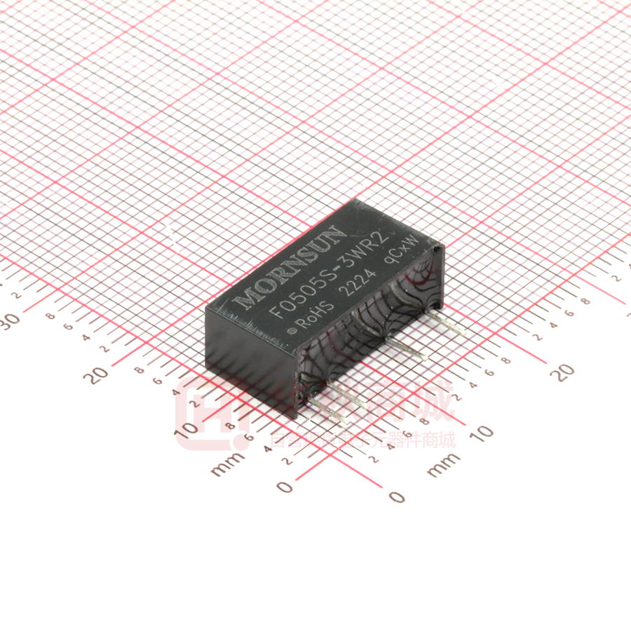

DC/DC 模块电源
F_S-3WR2 系列
3W,定电压输入,隔离非稳压单路输出
产品特点
工作温度范围:-40℃ to +85℃
小型 SIP 封装
隔离电压 3000VDC
高功率密度
无需外加元件
国际标准引脚方式
专利保护 RoHS
