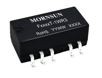

    SMD,15.24x8.5mm
    电源模块 Vin=5VDC Vout=5VDC 1W
F0505T-1WR3 数据手册

物料型号:F_T-R3系列,具体型号包括F0505T-W2R3、F0505T-W75R3、F0505T-1WR3和F0509T-1WR3。
器件简介:F_T-R3系列产品是为板载电源系统设计,适用于纯数字电路、低频模拟电路、继电器驱动电路和数据交换电路等,具有可持续性短路保护功能。
引脚分配:10个引脚,包括输入Vin、输出+Vo和-Vo、地GND、空脚NC等。
参数特性: - 输入电压范围:4.5VDC至5.5VDC。 - 输出电压和电流:不同型号有不同的输出电压和电流,如F0505T-W2R3为5VDC输出,50mA典型输出电流。 - 满载效率:典型值为70%至81%。 - 最大容性负载:1000μF。 - 隔离电压:3000VDC。 - 工作温度范围:-40℃至+105℃。
功能详解: - 产品具有高效率、小型SMD封装、国际标准引脚方式。 - 输入特性包括输入电流、反射纹波电流、冲击电压和输入滤波器类型。 - 输出特性包括输出电压精度、线性调节率、负载调节率、纹波噪声和温度漂移系数。
应用信息:适用于需要与输入电源隔离的电压产生场合,如纯数字电路、一般低频模拟电路、继电器驱动电路和数据交换电路等。
封装信息:小型SMD封装,尺寸为15.24x11.40x7.25mm,重量为1.3g。
