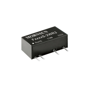

    DC-DC模块 输入5VDC 输出12VDC 17~167mA
F0512S-2WR3 数据手册
DC/DC 模块电源 E05_S-2WR3 & F05_S-2WR3 系列 2W,定电压输入,隔离非稳压正负双路/单路输出 产品特点  可持续短路保护  空载输入电流低至 8mA  工作温度范围:-40℃ to +105℃  效率高达 86%  功率密度高  隔离电压 3000VDC  国际标准引脚方式 专利保护 RoHS E05_S-2WR3& F05_S-2WR3 系列产品是专门针对板上电源系统中需要产生一组(两组)与输入电源隔离的电压的应用场合而设计的。 该产品适用于:纯数字电路,一般低频模拟电路,继电器驱动电路,数据交换电路等。 选型表 认证 最大容性负载* (µF) ±303/±30 71/75 1200 ±5 ±200/±20 80/84 1200 E0509S-2WR3 ±9 ±111/±11 81/85 470 E0512S-2WR3 ±12 ±83/±8 81/85 220 E0515S-2WR3 ±15 ±67/±7 82/86 220 ±24 ±42/±4 82/86 100 3.3 400/40 74/78 2400 电压(VDC) 电流(mA) Max./Min. E0503S-2WR3 ±3.3 E0505S-2WR3 E0524S-2WR3 -- 输出 输入电压(VDC) 标称值 (范围值) 满载效率(%) Min./Typ. 产品型号 5 F0503S-2WR3 (4.5-5.5) F0505S-2WR3 5 400/40 80/84 2400 F0507S-2WR3 7.2 278/28 80/84 1000 F0509S-2WR3 9 222/22 81/85 1000 F0512S-2WR3 12 167/17 81/85 560 F0515S-2WR3 15 133/13 82/86 560 F0524S-2WR3 24 83/8 82/86 220 注:*正负输出两路容性负载一样。 输入特性 项目 输入电流(满载/空载) Min. Typ. Max. 3.3VDC 输出 -- 534/8 564/-- 5VDC/7.2VDC 输出 -- 477/8 500/-- 9VDC/12VDC 输出 -- 471/8 494/-- 15VDC/24VDC 输出 -- 466/8 488/-- -- 15 -- -0.7 -- 9 VDC Max. 单位 工作条件 5VDC 输入 反射纹波电流* 输入冲击电压(1sec. max.) 输入滤波器 单位 mA 电容滤波 热插拔 不支持 注:*反射纹波电流测试方法详见《DC-DC(定压)模块电源应用指南》。 输出特性 项目 Min. 工作条件 线性调节率 Typ. 见误差包络曲线图(图 1) 输出电压精度 输入电压变化±1% 3.3VDC 输出 -- -- ±1.5 -- 2021.10.29-A/0 第 1 页 共 4 页 该版权及产品最终解释权归广州金升阳科技有限公司所有 DC/DC 模块电源 E05_S-2WR3 & F05_S-2WR3 系列 线性调节率 输入电压变化±1% 10% 到 100% 负载 负载调节率 5VDC/7.2VDC/9VDC/12V DC/15VDC/24VDC 输出 -- -- ±1.2 3.3VDC 输出 -- 10 20 5VDC/7.2VDC 输出 -- 8 15 9VDC/12VDC/15VDC 输出 -- 7 10 24VDC 输出 -- 5 10 -- % 纹波&噪声* 20MHz 带宽 -- 75 200 mVp-p 温度漂移系数 100% 负载 -- ±0.02 -- %/℃ 短路保护 可持续,自恢复 注:*纹波和噪声的测试方法采用平行线测试法,具体操作方法参见《DC-DC(定压)模块电源应用指南》。 通用特性 项目 工作条件 Min. Typ. Max. 单位 隔离电压 输入-输出,测试时间 1 分钟,漏电流小于 1mA 3000 -- -- VDC 绝缘电阻 输入-输出,绝缘电压 500VDC 1000 -- -- MΩ 隔离电容 输入-输出,100kHz/0.1V -- 20 -- pF 工作温度 温度≥85℃降额使用,(见图 2) -40 -- 105 -55 -- 125 工作时外壳温升 Ta=25℃ -- 25 -- 引脚耐焊接温度 焊点距离外壳 1.5mm,10 秒 -- -- 300 存储湿度 无凝结 5 -- 95 存储温度 ℃ %RH 10-150Hz, 5G, 0.75mm. along X, Y and Z 振动 开关频率 100%负载,输入标称电压 平均无故障时间 MIL-HDBK-217F@25℃ -- 220 -- kHz 3500 -- -- k hours 物理特性 外壳材料 黑色阻燃耐热塑料(UL94V-0) 封装尺寸 19.65 x 7.05 x 10.16mm 重量 2.4g(Typ.) 冷却方式 自然空冷 EMC 特性 EMI EMS 传导骚扰 CISPR32/EN55032 CLASS B(推荐电路见图 4) 辐射骚扰 CISPR32/EN55032 CLASS B(推荐电路见图 4) 静电放电 IEC/EN61000-4-2 Air ±8kV, Contact ±6kV perf. Criteria B 产品特性曲线 3.3VDC 输出 +15% Max . 输出电压精 度 +5% +10% +1.0% 0 Ty p . -5% -7.5% M in. -10% -15% 10% 20% 误差包络曲线图 误差包络曲线图 输 出 电 压 精 度( % ) +10% 5VDC/7.2VDC/9VDC/12VDC/15VDC/24VDC 输出 -15% 40% 60% 80% Max . +5% Ty p . 0 +2.5% M in. -5% -2.5% -7.5% -10% 10% 20% 100% 40% 60% 80% 100% 输 出 电 流 百 分 比 (%) (标 称 输 入 电 压) 输出电流百分比 (标 称 输 入 电 压) 图1 2021.10.29-A/0 第 2 页 共 4 页 该版权及产品最终解释权归广州金升阳科技有限公司所有 DC/DC 模块电源 E05_S-2WR3 & F05_S-2WR3 系列 图2 设计参考 1.典型应用 若要求进一步减小输入输出纹波,可在输入输出端连接一个电容滤波网络,应用电路如图 3 所示。 但应注意选用合适的滤波电容。若电容太大,很可能会造成启动问题。对于每一路输出,在确保安全可靠工作的条件下,推荐容性负载值详见表 1。 推荐容性负载值表 (表 1) Vin Cin 单路输 出电压 Cout 双路输出 电压 Cout# 0V 5VDC 10µF/16V 3.3VDC 10µF/16V ±3.3VDC 4.7µF/16V -Vo -- -- 5VDC 10µF/16V ±5VDC 4.7µF/16V -- -- 7.2VDC 10µF/16V ±9VDC 1µF/25V -- -- 9VDC 2.2µF/25V ±12VDC 1µF/25V -- -- 12VDC 2.2µF/25V ±15VDC 0.47µF/25V -- -- 15VDC 1µF/25V -- -- 24VDC 1µF/50V 正负双路 Vin GND Cin DC DC Cout Cout +Vo 单路 +Vo Vin GND Cin DC DC Cout 0V 图3 ±24VDC 0.47µF/50V -- -- 注:#正负输出两路容性负载一样。 2.EMC 典型推荐电路 单路 输入电压 C1/C2 EMI 5VDC 4.7µF /16V CY 270pF/4kV C3 参考图 3 中 Cout 参数 LDM 6.8µH 2021.10.29-A/0 第 3 页 共 4 页 该版权及产品最终解释权归广州金升阳科技有限公司所有 DC/DC 模块电源 E05_S-2WR3 & F05_S-2WR3 系列 正负双路 5VDC 输入电压 C1/C2 EMI 4.7µF /16V CY 270pF/4kV C3/C4 参考图 3 中 Cout 参数 LDM 6.8µH 图4 3.更多信息,请参考 DC-DC 应用笔记 www.mornsun.cn 外观尺寸、建议印刷版图 注: 1.包装信息请参见《产品出货包装信息》,包装包编号:58200001; 2.若产品工作于最小要求负载以下,则不能保证产品性能均符合本手册中所有性能指标; 3.最大容性负载均在输入电压范围、满负载条件下测试; 4.除特殊说明外,本手册所有指标都在 Ta=25℃,湿度
