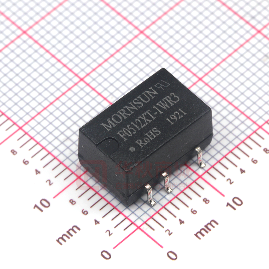

DC/DC 模块电源
F05_XT-1WR3 系列
1W,定电压输入,隔离非稳压单路输出
产品特点
可持续短路保护
空载输入电流低至 5mA
工作温度范围: -40℃ to +105℃
效率高达 85%
小型 SMD 封装
隔离电压 3000VDC
国际标准引脚方式
符合 UL62368, EN62368 认证(认证中)
专利保护 RoHS
