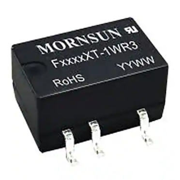

F0515XT-1WR3
F0515XT-1WR3
    MORNSUN(金升阳)
    SMD,13.2x8.5mm
    1W 隔离 DC-DC 转换器
F0515XT-1WR3 数据手册
DC/DC 模块电源 F05_XT-1WR3 系列 1W,定电压输入,隔离非稳压单路输出 产品特点  可持续短路保护  空载输入电流低至 5mA  工作温度范围: -40℃ to +105℃  效率高达 85%  小型 SMD 封装  隔离电压 3000VDC 专利保护 CB Report UL 62368-1 EN 62368-1 BS EN 62368-1 RoHS  国际标准引脚方式 IEC 62368-1 F05_XT-1WR3系列产品是专门针对板上电源系统中需要产生一组与输入电源隔离的电压的应用场合而设计的。该产品适用于: 纯数字电路,一般低频模拟电路,继电器驱动电路,数据交换电路等。 选型表 输入电压(VDC) UL/EN/BS EN/IEC 输出 满载效率(%) sMin./Typ. 最大容性负载 (µF) 303/30 70/74 2400 5 200/20 78/82 2400 9 111/12 79/83 1000 12 84/9 79/83 560 F0515XT-1WR3 15 67/7 79/83 560 F0524XT-1WR3 24 42/4 81/85 220 认证 产品型号 输出电压 (VDC) 输出电流 (mA) Max./Min. F0503XT-1WR3 3.3 F0505XT-1WR3 F0509XT-1WR3 标称值 (范围值) F0512XT-1WR3 5 (4.5-5.5) 输入特性 项目 工作条件 输入电流(满载/空载) 5VDC 输入 Min. Max. 单位 3.3VDC/5VDC 输出 -- 270/5 286/10 9VDC/12VDC 输出 -- 241/12 254/20 15VDC/24VDC 输出 -- 241/18 254/30 -- 15 -- mA -0.7 -- 9 VDC 反射纹波电流* 冲击电压(1sec. max.) Typ. 5VDC 输入 输入滤波器类型 mA 电容滤波 热插拔 不支持 注:*反射纹波电流测试方法详见《DC-DC(定压)模块电源应用指南》。 输出特性 项目 Min. 工作条件 负载调节率 纹波噪声* Max. 单位 见误差包络曲线图(图 1) 输出电压精度 线性调节率 Typ. 输入电压变化±1% 10% 到 100% 负载 20MHz 带宽 3.3VDC 输出 -- -- 1.5 其他输出 -- -- 1.2 3.3VDC 输出 -- 15 20 5VDC 输出 -- 10 15 9VDC 输出 -- 8 10 12VDC 输出 -- 7 10 15VDC 输出 -- 6 10 24VDC 输出 -- 5 10 其他输出 --- 30 75 24VDC 输出 --- 50 100 -- % mVp-p 2021.12.03-A/5 第 1 页 共 5 页 该版权及产品最终解释权归广州金升阳科技有限公司所有 DC/DC 模块电源 F05_XT-1WR3 系列 温度漂移系数 -- 满载 短路保护 ±0.02 -- %/℃ 可持续短路,自恢复 注:*纹波和噪声的测试方法采用平行线测试法,具体操作方法参见《DC-DC(定压)模块电源应用指南》。 通用特性 项目 工作条件 Min. Typ. Max. 单位 绝缘电压 输入-输出,测试时间 1 分钟,漏电流小于 1mA 3000 -- -- VDC 绝缘电阻 输入-输出,绝缘电压 500VDC 1000 -- -- MΩ 隔离电容 输入-输出,100kHz/0.1V -- 20 -- pF 工作温度 温度≥100℃降额使用,(见图 2) -40 -- 105 -55 -- 125 3.3VDC 输出 -- 25 -- 其他输出 -- 15 -- -- -- 95 存储温度 工作时外壳温升 Ta=25℃ 存储湿度 无凝结 ℃ %RH 峰值温度 Tc≤245℃,217℃以上时间最大为 60 s 回流焊温度* 开关频率 满载,输入标称电压 平均无故障时间(MTBF) MIL-HDBK-217F@25℃ 潮敏等级(MSL) IPC/JEDEC J-STD-020D.1 -- 270 3500 -- -- kHz -- k hours 等级 1 注:*实际应用请参考 IPC/JEDEC J-STD-020D.1 标准。 物理特性 外壳材料 黑色阻燃耐热塑料(UL94 V-0) 封装尺寸 13.20 x 11.40 x 7.25 mm 重量 1.4g(Typ.) 冷却方式 自然空冷 EMC 特性 EMI EMS 传导骚扰 CISPR32/EN55032 CLASS B(推荐电路见图 4) 辐射骚扰 CISPR32/EN55032 CLASS B(推荐电路见图 4) 静电放电 IEC/EN61000-4-2 Air ±8kV , Contact ±4kV perf. Criteria B 产品特性曲线 3.3VDC 输出 其他输出 图1 2021.12.03-A/5 第 2 页 共 5 页 该版权及产品最终解释权归广州金升阳科技有限公司所有 DC/DC 模块电源 F05_XT-1WR3 系列 图2 设计参考 1. 典型应用 若要求进一步减少输入输出纹波,可在输入输出端连接一个电容滤波网络,应用电路如图 3 所示。 但应注意选用合适的滤波电容。若电容太大,很可能会造成启动问题。对于每一路输出,在确保安全可靠工作的条件下,推荐容性负载值详见表 1。 推荐容性负载值表 (表 1) Vin +Vo Vin Cin DC DC GND Cin Cout 5VDC 0V 图3 4.7µF/16V Vo Cout 3.3/5VDC 10µF/16V 9VDC 4.7µF/16V 12VDC 2.2µF/25V 15VDC 1µF/25V 24VDC 0.47µF/50V 2. EMC 典型推荐电路 图4 2021.12.03-A/5 第 3 页 共 5 页 该版权及产品最终解释权归广州金升阳科技有限公司所有 DC/DC 模块电源 F05_XT-1WR3 系列 EMC 推荐电路参数值表 (表 2) 3.3/5/9VDC 12/15/24VDC C1/C2 4.7µF /25V 4.7µF /25V CY -- 1nF /4kVDC VISHAY HGZ102MBP TDK CD45-E2GA102M-GKA 输出电压 输入 电压 5VDC EMI 参考表 1 中 Cout 参数 C3 LDM 6.8µH 6.8µH 注:若实际使用过程中,对 EMI 要求很高,建议添加 CY 电容。 3. 更多信息,请参考 DC-DC 应用笔记 www.mornsun.cn 外观尺寸、建议印刷版图 2021.12.03-A/5 第 4 页 共 5 页 该版权及产品最终解释权归广州金升阳科技有限公司所有 DC/DC 模块电源 F05_XT-1WR3 系列 载带包装示意图 注: 1. 包装信息请参见《产品出货包装信息》,管包装包编号:58210024,卷盘包装包编号:58200054; 2. 若产品工作于最小要求负载以下,则不能保证产品性能均符合本手册中所有性能指标; 3. 最大容性负载均在输入电压范围、满负载条件下测试; 4. 除特殊说明外,本手册所有指标都在 Ta=25℃,湿度
