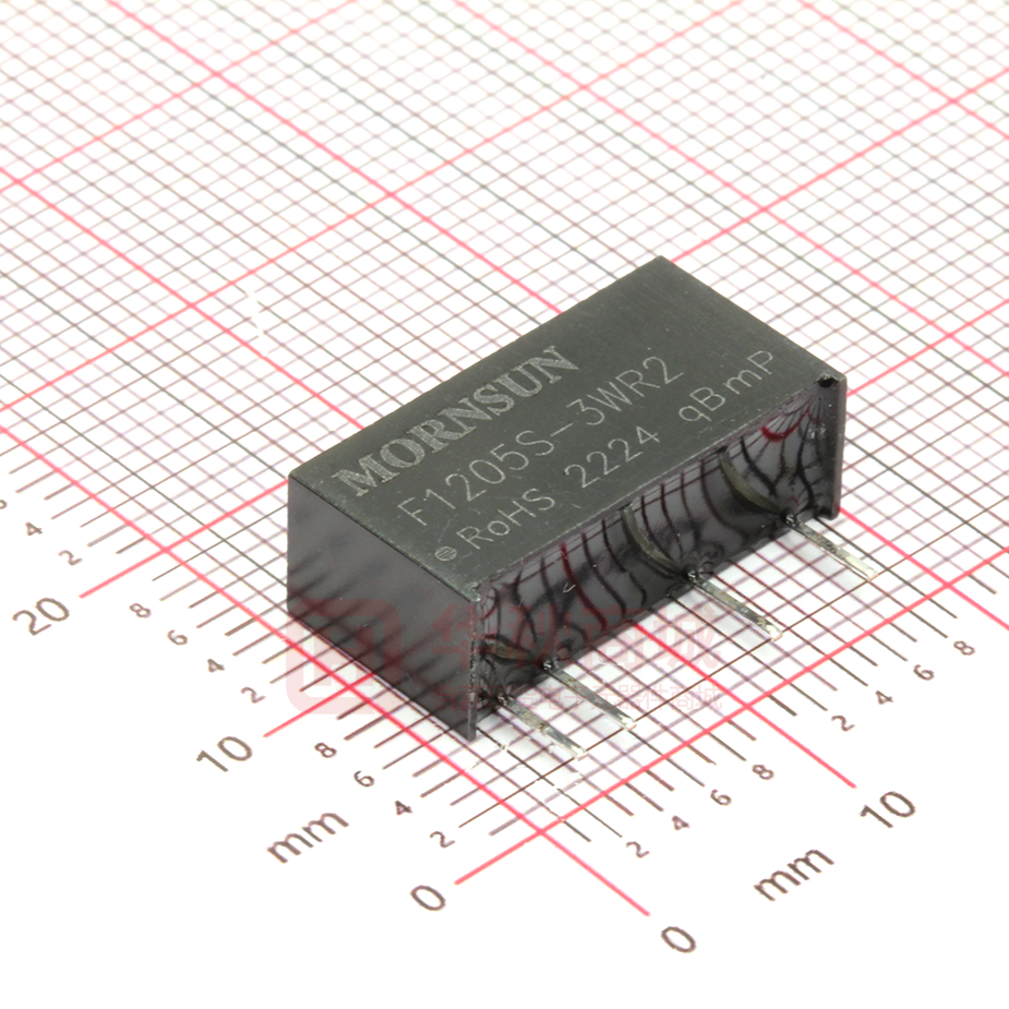

F1205S-3WR2
F1205S-3WR2
    MORNSUN(金升阳)
    SIP,19.65x7.05mm
    型号:F1205S-3WR2 功率(W): 3 输入电压(VDC): 12 输出电压(VDC): 5 输出路数: 1 隔离电压: 3000VDC
F1205S-3WR2 数据手册
DC/DC 模块电源 F_S-3WR2 系列 3W,定电压输入,隔离非稳压单路输出 产品特点       工作温度范围:-40℃ to +85℃ 小型 SIP 封装 隔离电压 3000VDC 高功率密度 无需外加元件 国际标准引脚方式 专利保护 RoHS F_S-3WR2 系列产品是专门针对板上电源系统中需要产生一组与输入电源隔离的电压的应用场合而设计的。该产品适用于: 1. 输入电源的电压比较稳定(电压变化范围±10%Vin); 2. 输入输出之间要求隔离(隔离电压≤3000VDC); 3. 对输出电压稳定度和输出纹波噪声要求不高; 选型表 产品型号 输入电压(VDC) 标称值 (范围值) F0505S-3WR2 F1205S-3WR2 5 600/60 80/84 9 333/33 80/84 12 (10.8-13.2) F1212S-3WR2 15 (13.5-16.5) 最大容性负载 (µF) 满载效率(%) Min./Typ. 输出电流 (mA) Max./Min. 5 (4.5-5.5) F0509S-3WR2 F1515S-3WR2 输出 输出电压 (VDC) 5 600/60 77/81 12 250/25 84/88 15 200/20 81/85 220 输入特性 项目 输入电流(满载/空载) Min. Typ. Max. 5VDC 输入 -- 714/40 --/80 12VDC 输入 -- 308/20 --/40 15VDC 输入 -- 230/20 --/40 -- 15 -- 5VDC 输入 -0.7 -- 9 12VDC 输入 -0.7 -- 18 15VDC 输入 -0.7 -- 工作条件 反射纹波电流* 冲击电压(1sec. max.) 输入滤波器类型 单位 mA VDC 21 电容滤波 热插拔 不支持 注:*反射纹波电流测试方法详见《DC-DC(定压)模块电源应用指南》。 输出特性 项目 Min. 工作条件 Typ. Max. 单位 见误差包络曲线图(图 1) 输出电压精度 线性调节率 输入电压变化±1% -- -- ±1.2 -- 负载调节率 10% -100% 负载 -- 8 -- % 5/9VDC 输出 -- 150 300 12VDC 输出 -- 150 250 15VDC 输出 -- 150 300 -- -- ±0.03 %/℃ -- -- 1 s 纹波噪声* 温度漂移系数 20MHz 带宽 满载 短路保护** mVp-p 注:*纹波和噪声的测试方法采用平行线测试法,具体操作方法参见《DC-DC(定压)模块电源应用指南》。 **短路时间超过 1 秒时务必切断输入电源。 2019.12.12-A/4 第 1 页 共 4 页 该版权及产品最终解释权归广州金升阳科技有限公司所有 DC/DC 模块电源 F_S-3WR2 系列 通用特性 项目 工作条件 Min. Typ. Max. 单位 隔离电压 输入-输出,测试时间 1 分钟,漏电流小于 1mA 3000 -- -- VDC 绝缘电阻 输入-输出,绝缘电压 500VDC 1000 -- -- MΩ 隔离电容 输入-输出,100KHz/0.1V -- 20 -- pF 工作温度 温度≥71℃降额使用(见图 2) -40 -- 85 -55 -- 125 工作时外壳温升 Ta=25℃,标称输入,输出满载 -- 25 -- 引脚耐焊接温度 焊点距离外壳 1.5mm,10 秒 -- -- 300 存储湿度 无凝结 -- -- 95 %RH 开关频率 满载,标称输入电压 -- 100 -- KHz 平均无故障时间(MTBF) MIL-HDBK-217F@25℃ 3500 -- -- K hours 存储温度 ℃ 物理特性 外壳材料 黑色阻燃耐热塑料(UL94 V-0) 封装尺寸 19.65 x 7.05 x 10.16mm 重量 2.4g(Typ.) 冷却方式 自然空冷 EMC 特性 Emissions EMS 传导骚扰 CISPR32/EN55032 CLASS B(推荐电路见图 4) 辐射骚扰 CISPR32/EN55032 CLASS B(推荐电路见图 4) 静电放电 IEC/EN61000-4-2 Contact ±6KV perf. Criteria B 产品特性曲线 9V 输出 其它输出 误差包络曲线图 误差包络曲线图 +15% +15% Max +5% Ty p . 0 +10% . +2.5% M in. -5% -2.5% -7.5% -10% 10% 20% 输出电压精度 +8% 40% 60% 80% Max . +5% Ty p . 0 +2.5% M in. -5% -2.5% -7.5% -10% 10% 20% 100% 40% 60% 80% 100% 输出电流百分比 (标 称 输 入 电 压) 输出电 流百分比 (标称输 入电压) 图1 温度降额曲线 120 输 出 功 率 百 分 比(% ) 输出电压精度 +12% 100 80 60 50 40 安全工作区 20 0 -40 0 40 71 环 境 温 度 (℃ ) 85 图2 2019.12.12-A/4 第 2 页 共 4 页 该版权及产品最终解释权归广州金升阳科技有限公司所有 DC/DC 模块电源 F_S-3WR2 系列 设计参考 1. 典型应用 若要求进一步减少输入输出纹波,可在输入输出端连接一个电容滤波网络,应用电路如图 3 所示。 但应注意选用合适的滤波电容。若电容太大,很可能会造成启动问题。对于每一路输出,在确保安全可靠工作的条件下,推荐容性负载值详见表 1。 推荐容性负载值表 (表 1) +Vo Vin DC C in DC Vin(VDC) Vo (VDC) Cout(µF) 10 5 4.7 5 12/15 2.2 9 4.7 -- -- 12/15 2.2 C out GND Cin(µF) 0V 图3 2. EMC 典型推荐电路 LD M Vin Vin C1 GND C2 +Vo DC/D C GND 输入电压(VDC) C3 LO AD 0V C1/ C2 EMI C3 LDM 5/12 15 4.7µF /50V 参考图 3 中 Cout 参数 6.8µH 12uH 图4 3. 输出负载要求 为了确保该模块能够高效可靠地工作,使用时,其输出最小负载不能小于额定负载的 10%。若您所需功率确实较小,请在输出端并联一个电阻(电阻消 耗功率与实际使用功率之和大于等于 10%的额定功率)。 4. 更多信息,请参考 DC-DC 应用笔记 www.mornsun.cn 2019.12.12-A/4 第 3 页 共 4 页 该版权及产品最终解释权归广州金升阳科技有限公司所有 DC/DC 模块电源 F_S-3WR2 系列 外观尺寸、建议印刷版图 注: ,包装包编号:58200001; 1. 包装信息请参见《产品出货包装信息》 2. 若产品工作于最小要求负载以下,则不能保证产品性能均符合本手册中所有性能指标; 3. 最大容性负载均在输入电压范围、满负载条件下测试; 4. 除特殊说明外,本手册所有指标都在 Ta=25℃,湿度
